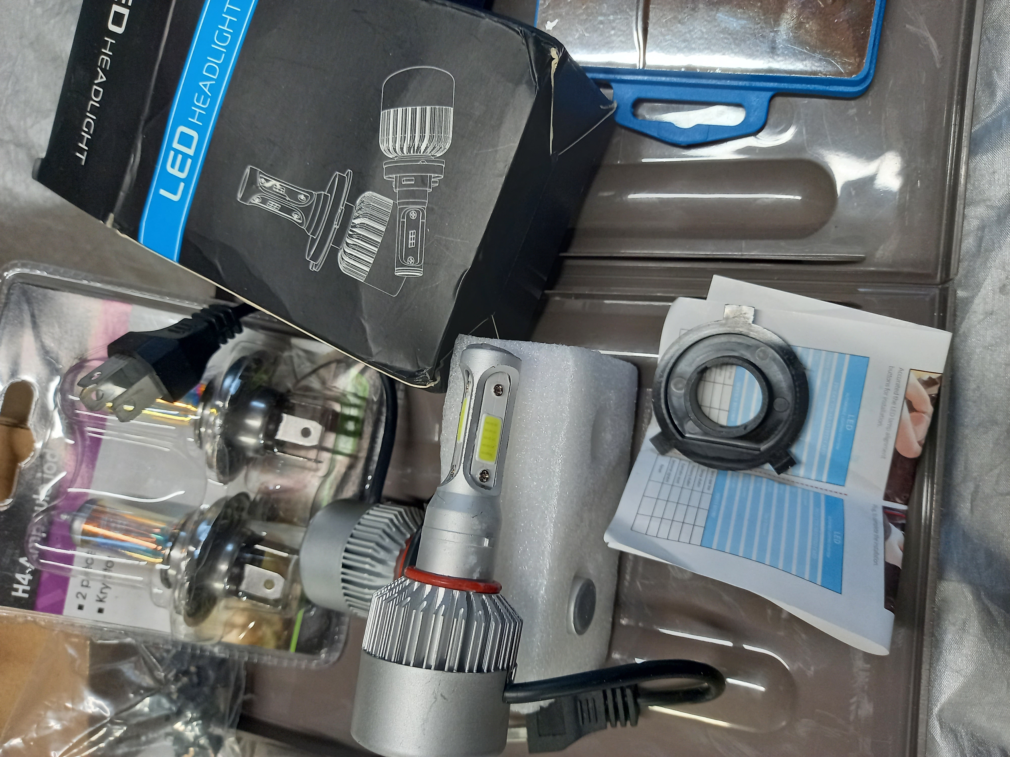

J'en ai équipé pas-mal d'ancienne et même moderne (2010)
C'est vraiment pas mal ! Je pourrais vous partager quelques photos et retour des utilisateurs si vous voulez.
Par-contre, je les prends directement en chine c'est 10* moins cher, et c'est surtout les même ! 45€ c'est juste du vol !

Jul964rs92 a écrit : 10 mars 2022, 14:09 L'avantage de ces kit c'est que c'est plug & play ? Zéro adaptation, pas de prise de tête c'est ça ?
Tu as bien souvent une petite collerette en plastique à fixer avant l'ampoule elle même, dans les griffes métallique.
Puis tu insert ton corps d'ampoule dedans.
Pour les connectiques c'est tout pareil.
J'ai les phares démonter et des ampoules en rab, je peux faire des photos.

Alors je peux déjà t'en faire sur la voiture d'un collègue une 535 D d'environ 10 ans en H7 : c'est pas terrible :lol:
Je pense qu'il y a plusieurs gammes de qualité et lui franchement c'est pas top: effectivement il y a une collerette en métal à fixer sur la lampe qui tient plus ou moins bien (lui en l’occurrence c'était plutôt moins :mrgreen: ) et lorsque tu passes les optiques au régloscope tu n'as pas de faisceau clairement défini mais une sorte de halo global, apparemment il n'y a pas de plainte des usagers en face mais je pense qu'une bonne H7 halogène fera mieux le taf que ça.
Mais là on parle de H7, c'est pour ça que j'aimerai bien un retour sur du H4 avec des collerettes fixées à demeure comme j'ai mis en lien ;)

Lilive a écrit : 10 mars 2022, 16:02 Alors je peux déjà t'en faire sur la voiture d'un collègue une 535 D d'environ 10 ans en H7 : c'est pas terrible :lol:
Pareil pour le halo, c'était même moins efficace qu'une H4... je les ai rangés dans leur boîte et remis les normales.

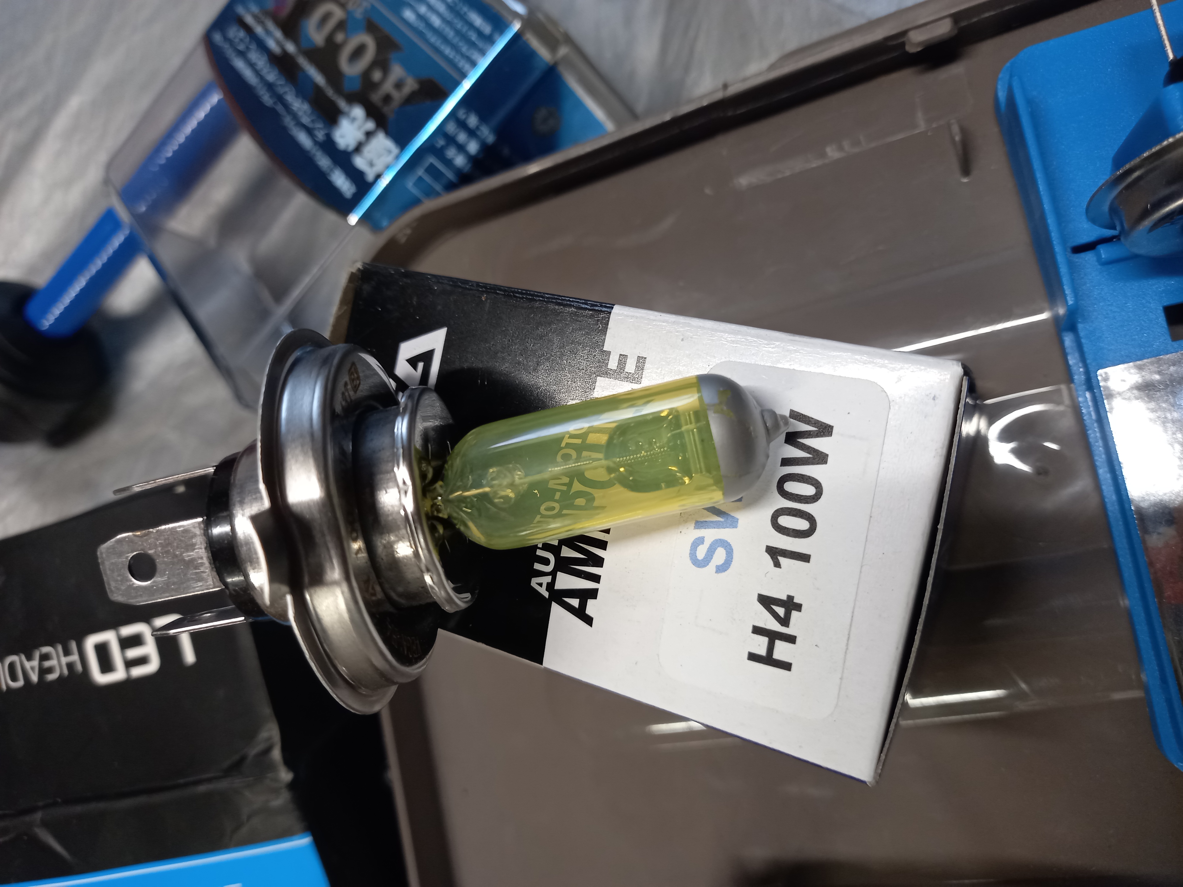

J'ai monté des H4 jaunes 100w, pas encore pu tester de nuit.

nighteye sur amazon
assez concluant
j ai ça dans la golf 1 et la 205, il est vrai que le halo est toujours present

Faut pas se faire gauler avec des 100w... "_"
