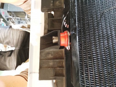

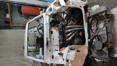

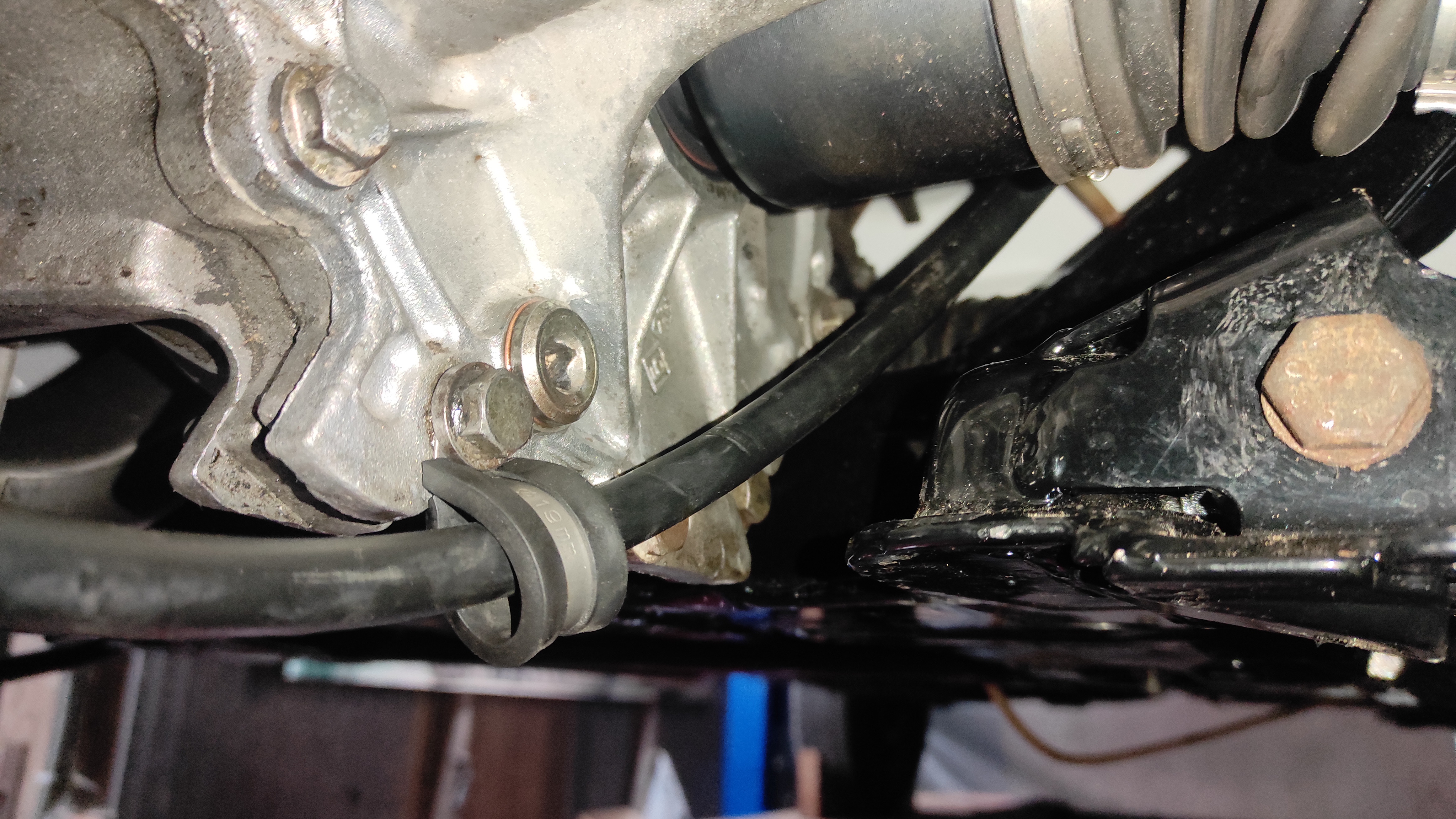

Le remontage continue, le radiateur est en place avec des nouveaux supports "made in chez nous" et le câble d'embrayage aussi, avec un petit "P clip" pour éviter qu'il vienne faire un câlin au cardan :lol:

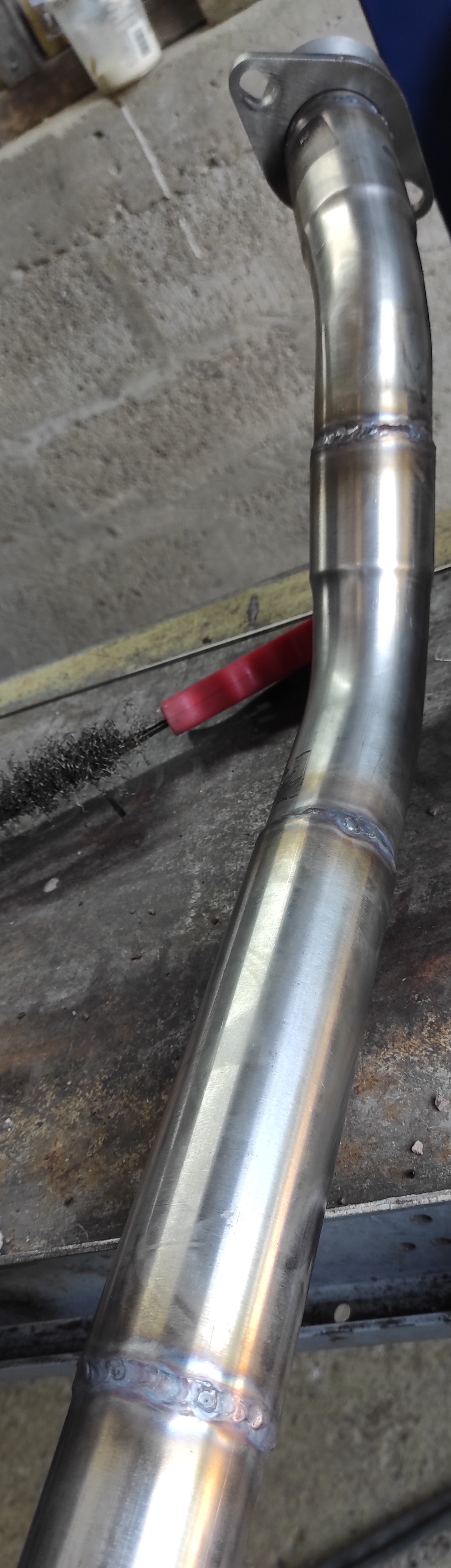

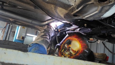

En attendant les câbles de bougies et des pièces partie en zingage, voici la superbe ligne full inox, assemblée et souder dans notre atelier ! :lol:
J'ai vraiment hâte de l'entendre ronronner ce TU ! :rolleyes:
