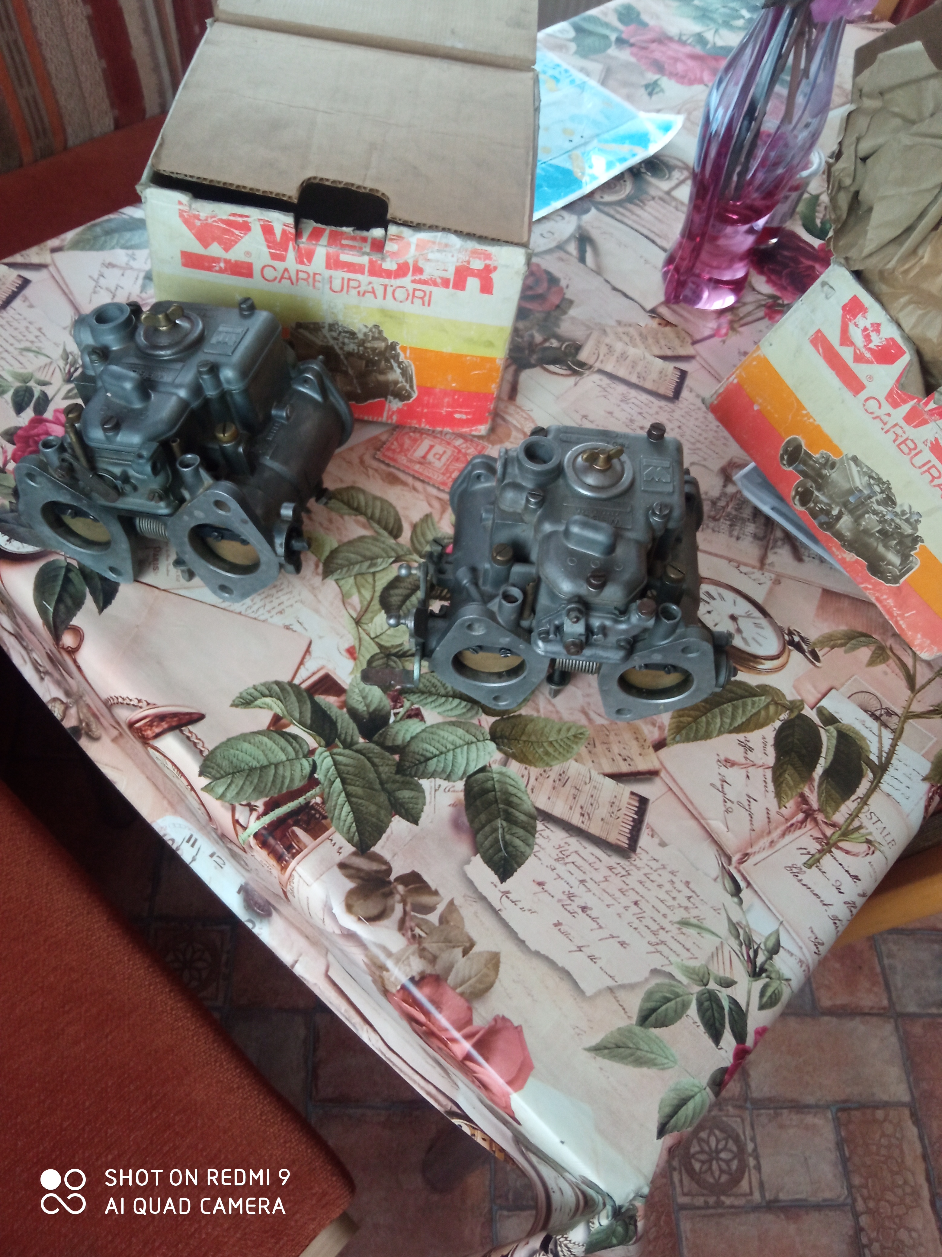

Bonjour, je suis en train de rénover le moteur TU24 et je n’ai pas de carburateurs.Puis-je utiliser au lieu de 40dcom, carburateurs 40dcoe, cela fonctionnera..Je voudrais acheter ces exemplaires vendus ici en République tchèque, 2pcs pour environ 440 euros.
https://www.skodateam.cz/WEBER_40_DCOE_ ... p?idz=3081
Ou quelqu’un serait-il prêt à vendre un 40DCOM fonctionnel
remplacement de 40 dcom pour 40 dcoe

Je ne pense pas qu'il y ait un souci mais Le problème c 'est qu'il te faut la même configuration à l' intérieur.. Autant acheter directement une paire d'occasion en bon état..Au moins , tu seras sur d'avoir la bonne config ..A condition d' acheter les bon , et pas ceux dédiés aux AX Sport.

Attention ,les DCOE sont quand même bien différents !
Le côté entre d'air est plus petit, les starters sont différents etc... Ce n'est en mettant à l'intérieur les tubes, gicleurs etc de DCOM que ça va fonctionner!
Je te conseille de trouver des DCOM 10 et 11 d'occasion sinon, tu vas tâtonner un moment et pas sûr au final que ça fonctionne aussi bien

TMRallye a fait le changement, il en est content, faudrait qu'il nous donne sa config de gicleurs

C’est ce que j’allais dire.cd911 a écrit : 16 janv. 2022, 13:22 TMRallye a fait le changement, il en est content, faudrait qu'il nous donne sa config de gicleurs
J’ai eu Christophe au tel il y a qqs temps et il était super content de son changement.
Il faudrait peut être se rapprocher de lui pour avoir son ressenti.

Un DCOM est bien plus intéressant qu'un DCOE de par de sa conception qui est une évolution et qui est bien plus simple à régler et adapté à l'usage routier
Sur un Dcom tu as en plus:
-4 vis de syncro(une par corps)
-Un piquage dépression pour l'allumeur
-4 piquages pour brancher le depressiometre
-des-alesages plus gros pour enmancher les cornets
-des leviers d'accélérateur mieux conçus
Bref,y'a pas photo
Bref,y'a pas photo
