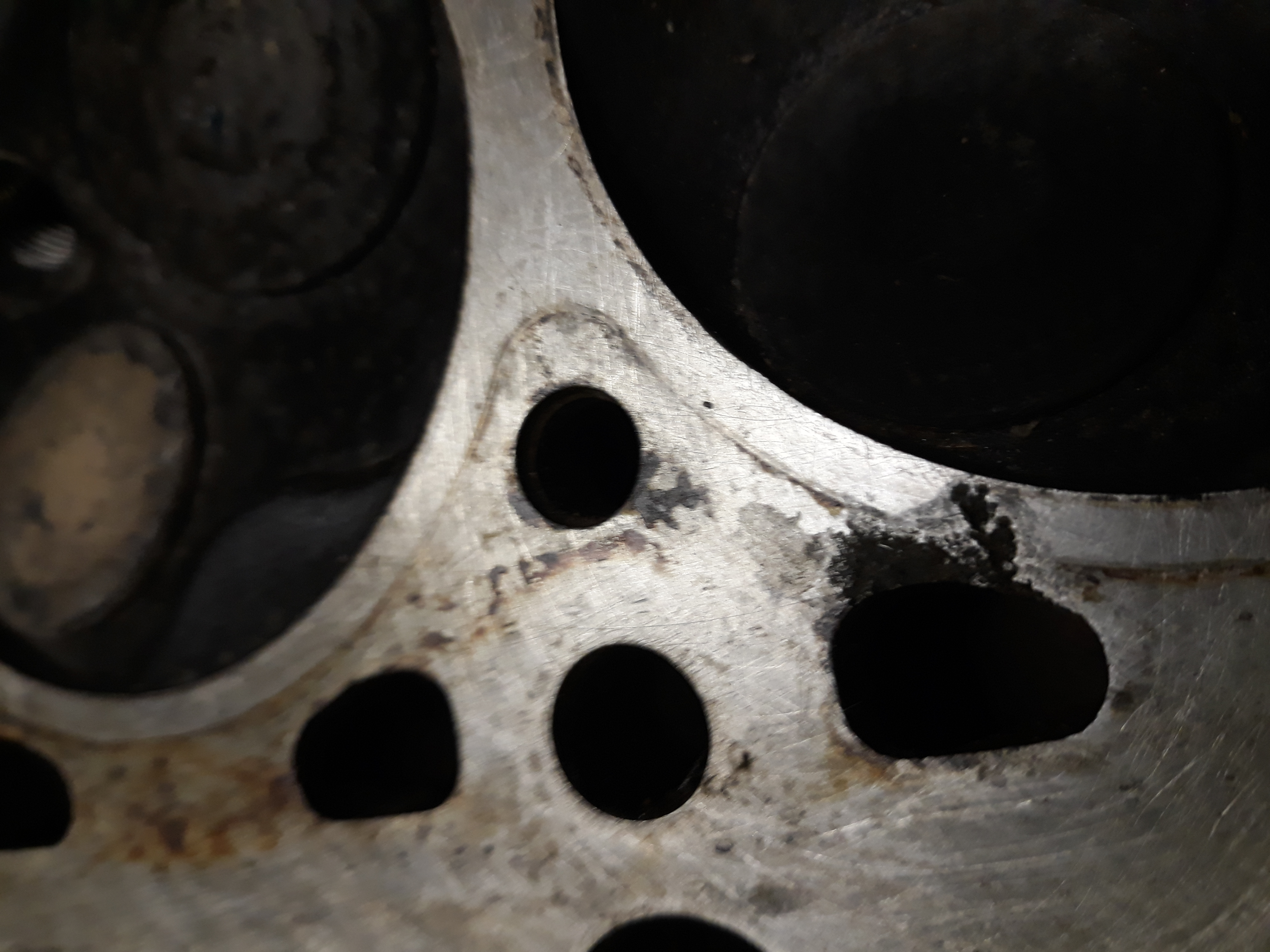

Bonjour la compagnie,
J ai en stock une culasse avec une belle amorce entre-deux passage de LR , savez vous de combien nous pouvons rectifier une culasse

Re: Rectification de culasse
Message par seb02800 »
Je vous mets une photo pour rendre compte , je crois que c est fichu
Faut recharger en soudure et ré usiner après Seb, c'est pas foutu, c'est un budget mais c'est réparable, atelier Geurtz a Tournai ;)

balouba a écrit : 17 mars 2021, 15:14 Faut recharger en soudure et ré usiner après Seb, c'est pas foutu, c'est un budget mais c'est réparable, atelier Geurtz a Tournai ;)
je viens juste de faire voir la culasse a un tourneur, il m'en n'a parlé justement , mais lui ne fait pas de soudure sur alu, je vais chercher par chez moi et si je ne trouve pas je contacterais la société que tu as cité Baptiste, merci pour l info :ok:
