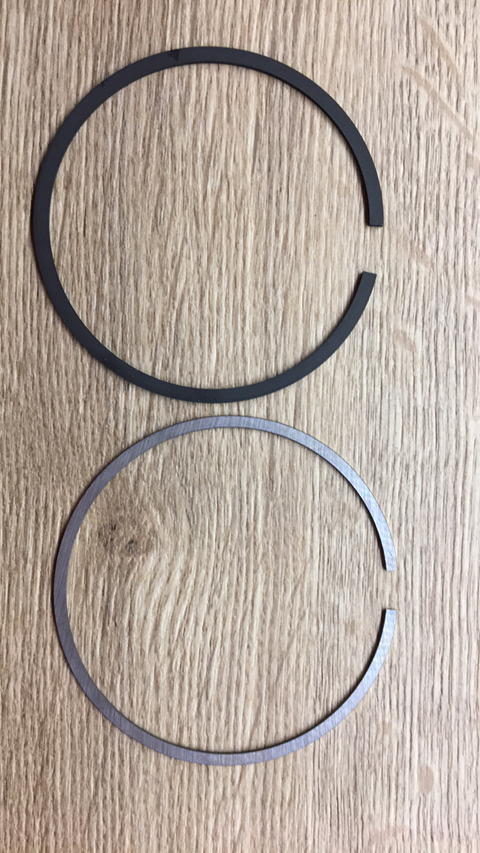

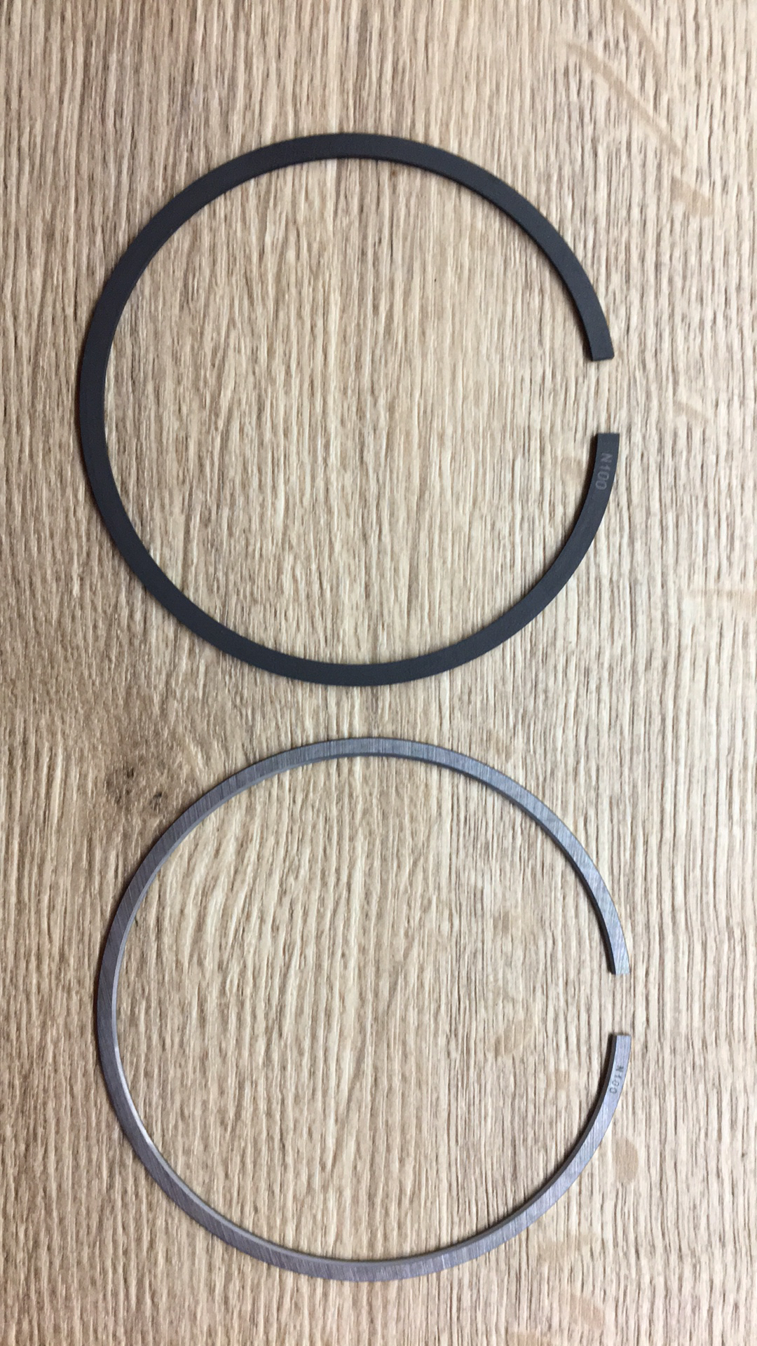

Je suis entrain de remonter mon moteur et j’ai une petite interrogation... :mrgreen:
Presque tous les segments ont un sens de montage. Ils sont donc repérés pour cela.
Je n’ai pas de notice de montage pour mes segments Wossner.
Ils n’ont aucun repère si ce n’est un tout petit marquage "N100" d’un côté de leur deux surfaces. Photos jointes
Quelqu’un sait si c’est le repère haut ou pas? Ou si c’est un marquage dans le vent et qu’ils se montent dans n’importe quel sens...

En général,les marquages sont toujours coté "haut", c'est un kit neuf que tu montes ?

Oui il est neuf. :ok:

Marquage au dessus

Yannou a écrit : 20 janv. 2021, 14:19 Marquage au dessus
Merci patron.
J’ai plus qu’à ressortir le piston monté de la chemise. Je ne suis pas sûr de mon tiercage !! :(
