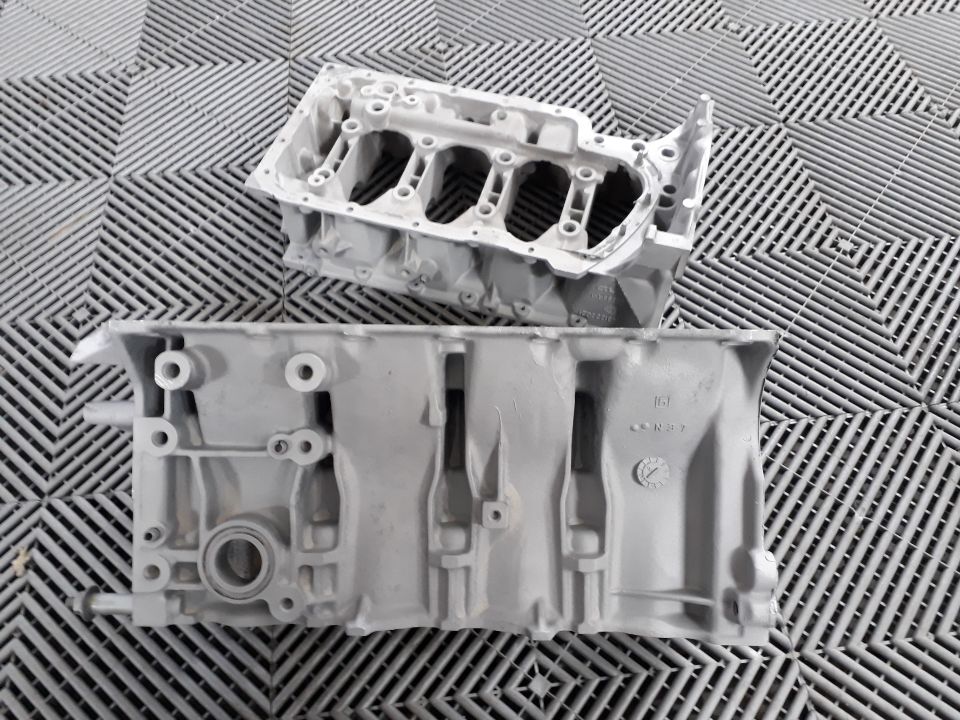

Sablage bloc moteur

Il n’y a malheureusement rien à faire.
Si tu veux le protéger. Restom fait une peinture pour bloc alu qui est vraiment top. Avec un très beau rendu. Fais sur mon 1,9l en 2010.
Mais pour que ça dure dans le temps, pas de roulage par temps autre que temps sec !!
Des qu’il prendra sel ou hydrocarbure, il faudra faire un lavage complète et méticuleux si tu veux le concerner dans son plus bel état !!!
Mon bloc a moi est microbillé et ensuite passé à la bile de verre bien plus grosse.
Ça a deux avantage.
1- ça fait briller
2- ça resserre les pores du métal et ralenti donc un peu l’oxydation.
Mais la peinture protégera mieux en lui donnant un bel aspect.
Ça a deux avantage.
1- ça fait briller
