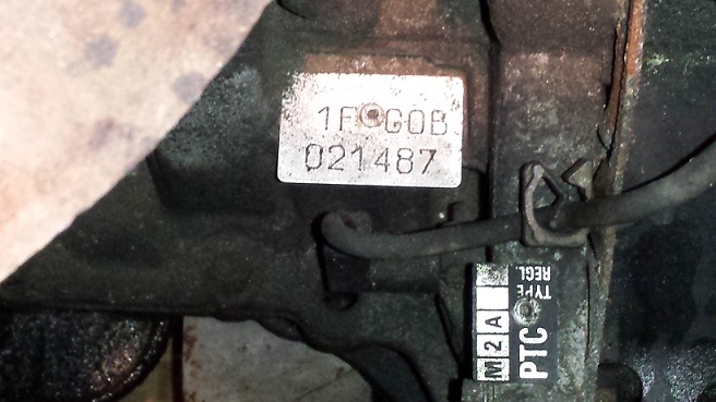

Suite à l’achat d’une 205 rallye j’ai bien le M2A
Mais comme je suis pénible j’aimerai savoir si c’est bien « son moteur »
Elle est de février 89 et le numéro moteur est 036XXX
Si quelqu’un a une rallouf qui ce rapproche de la mienne si il peu me dire ses 3 premiers chiffres...

Message par Romain 206GT »
Salut,
Il faut avoir accès à service box peugeot, avec ton vf tu peux savoir le numéro de moteur d'origine.
Rapproche toi de quelqu'un qui y a accès, donc un agent peugeot

Sa fonctionne, je l'ai fait l'année dernière pour la mienne quand j'avais encore accès.
Rapproche toi d'une petite concession peugeot et il pourront certainement te renseigner :ok:

Romain merci
C’est fait!
Sauf que sur les 3 rallye que j’ai taper, aucune à la numéro moteur qui correspond mdr

Ces autos très populaires ont été fortement bidouillées pendant leur 2e vie (période où elles ne valaient rien et où elles n'étaient pas entretenues).
Un changement de moteur sur un TU24, c'est franchement simple à faire !
