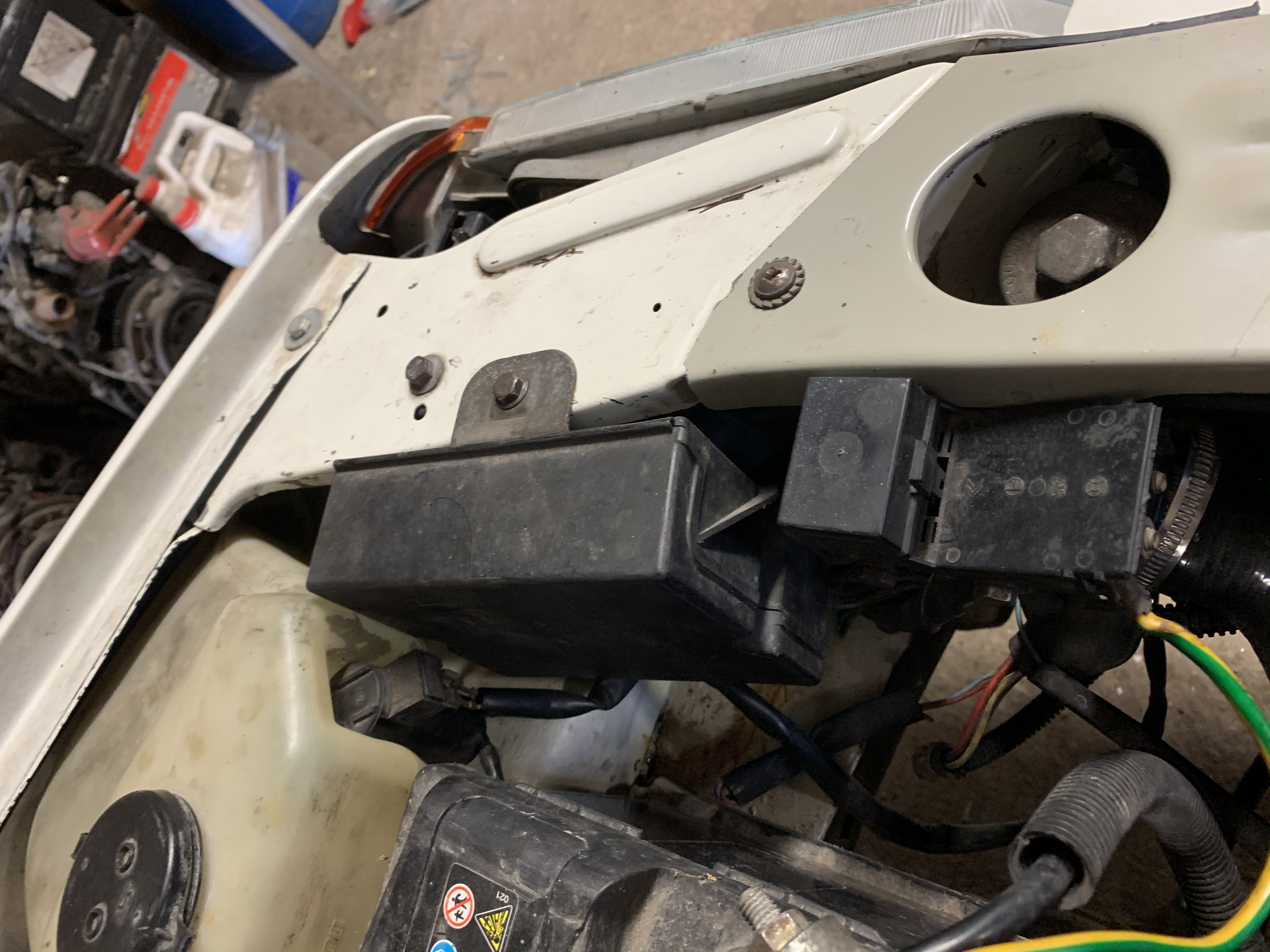

Salut j’ai une petite question concernant le faisceau moteur de ma 88, je n’ai pas la « boîte noire » derrière le phare conducteur avec les relais bleus et verts et noir, mais je n’ai qu’un noir
C’est normal ou pas?

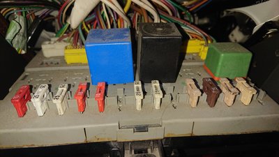

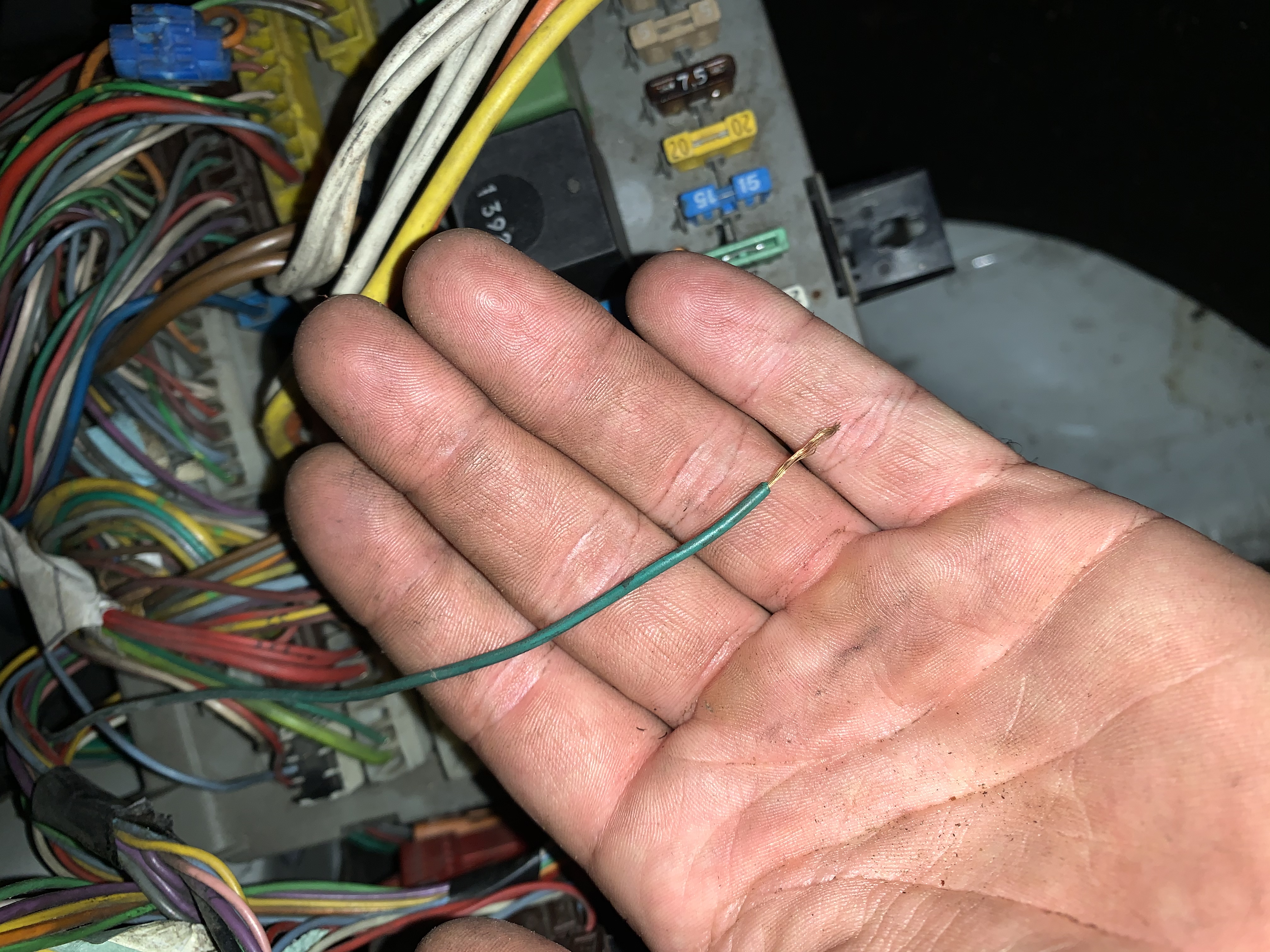

Ceux qui n’ont pas cette boîte noire, pouvez vous me faire une petite photo de votre platine à fusible svp :ok: ?
205 GTI 1l6 AM 85 - gris futura
205 GTI 1l9 AM 87 - gris graphite
205 rallye AM 88 - blanc meije
205 rallye AM 89 - blanc meije
viewtopic.php?f=39&t=41510

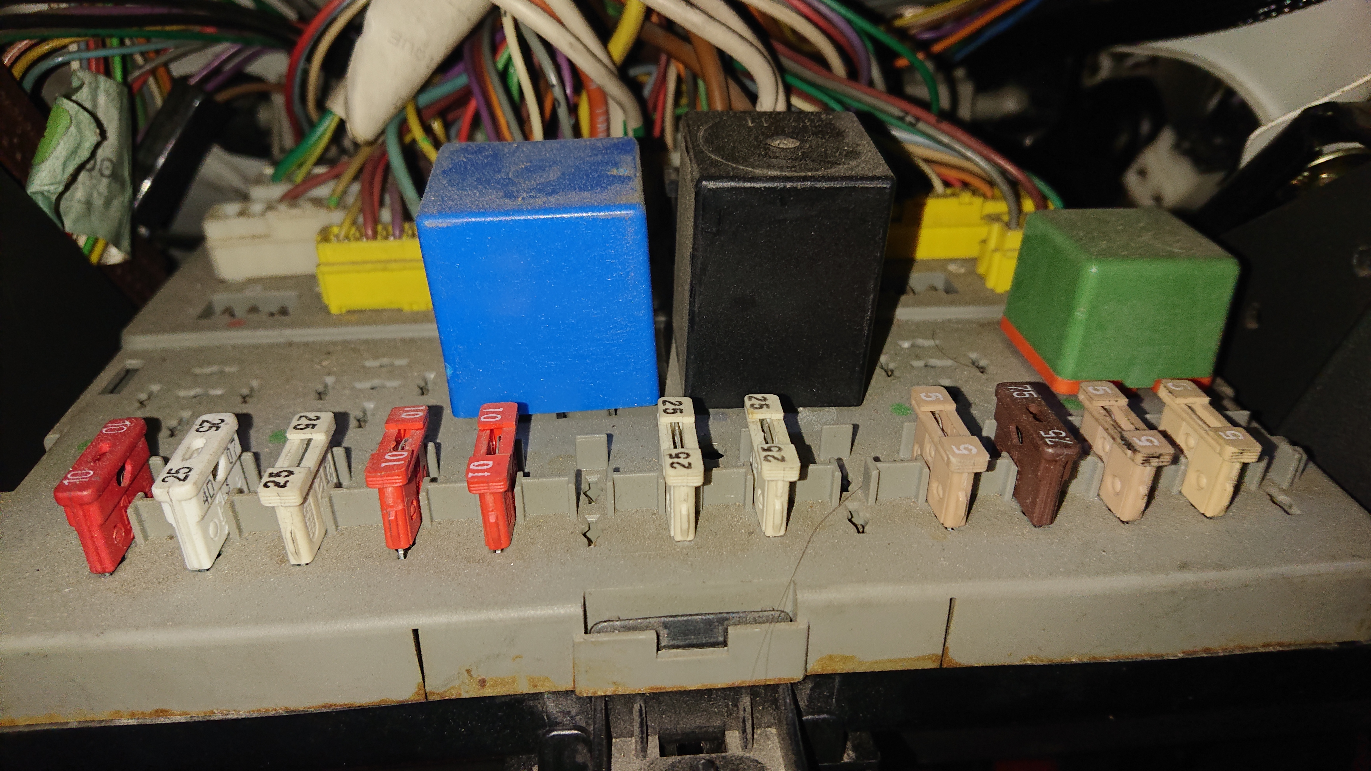

Messages : 13605
Has thanked : 534 times
Been thanked : 1165 times
Re: Différence faisceau moteur 88 / 89
Voilà : :ok:
jerem205rallye
Messages : 34
Enregistré le : 09 janv. 2013, 23:18
Localisation : Yonne 89
Has thanked : 12 times
Message par jerem205rallye »
jean-luc13 a écrit :Voilà : :ok: DSC_2279.JPG
Au top Jean-Luc merci :ok:
Et ton relais compartiment moteur est branché le ou ?
Has thanked : 807 times
pour moi le relais que tu as mis en photo n'a rien a faire sur un faisceau de compartiment moteur de rallye 88, il a été rajouté, démonte ton faisceau pour voir ou il va, mais a mon avis tu peux le supprimer
Messages : 13605
balouba a écrit :pour moi le relais que tu as mis en photo n'a rien a faire sur un faisceau de compartiment moteur de rallye 88, il a été rajouté, démonte ton faisceau pour voir ou il va, mais a mon avis tu peux le supprimer
+1, il n'y pas de relais dans le compartiment moteur :ok:

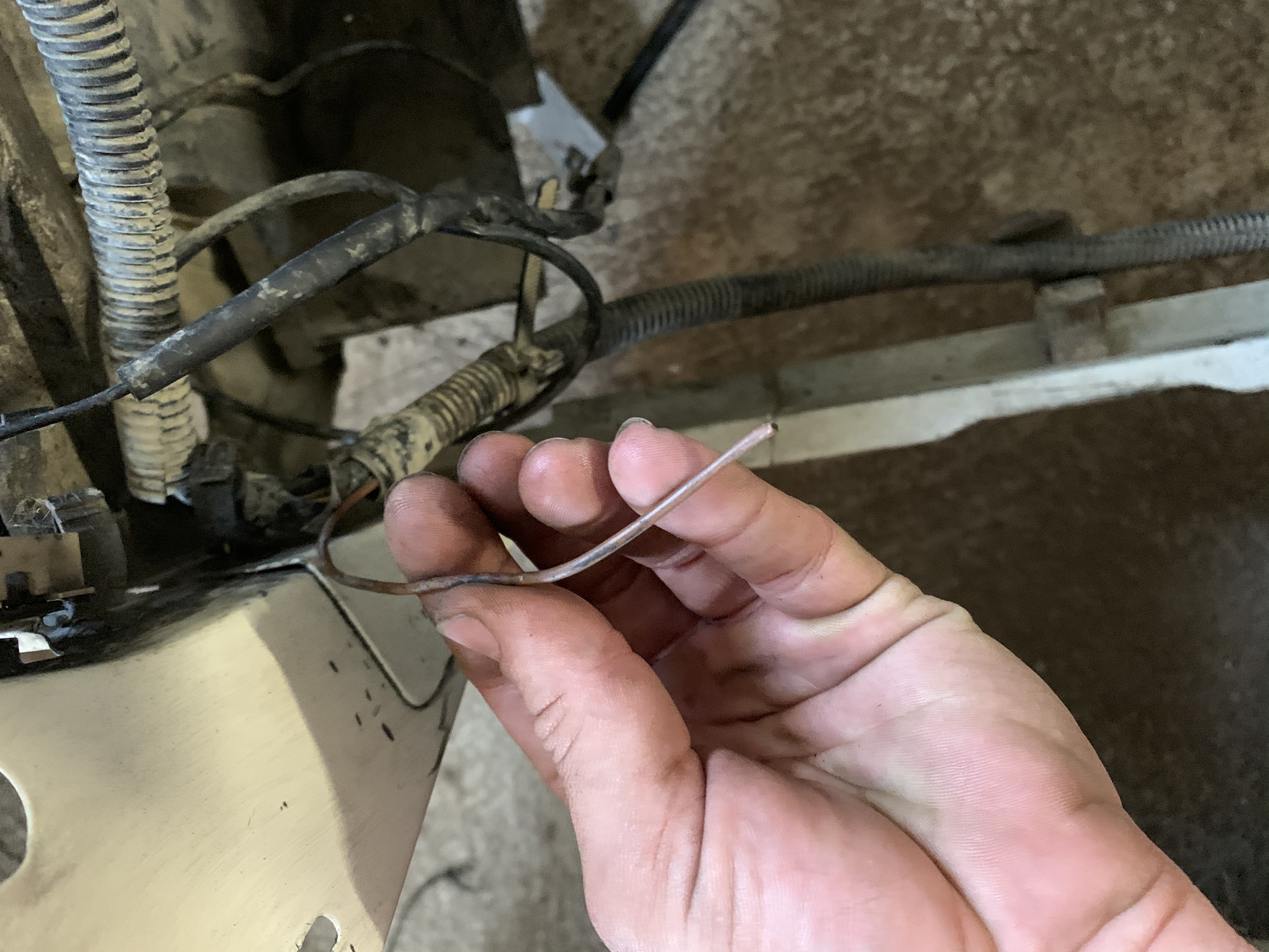

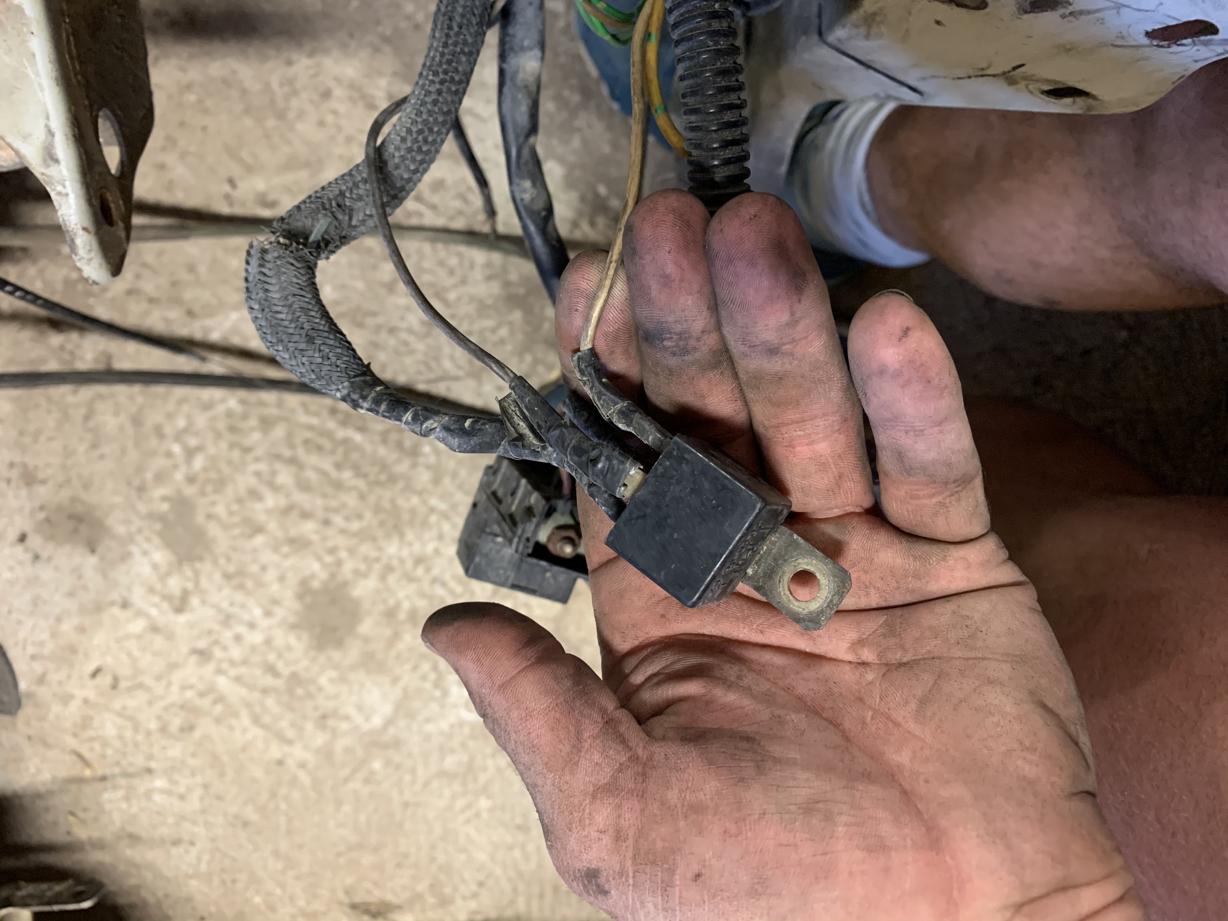

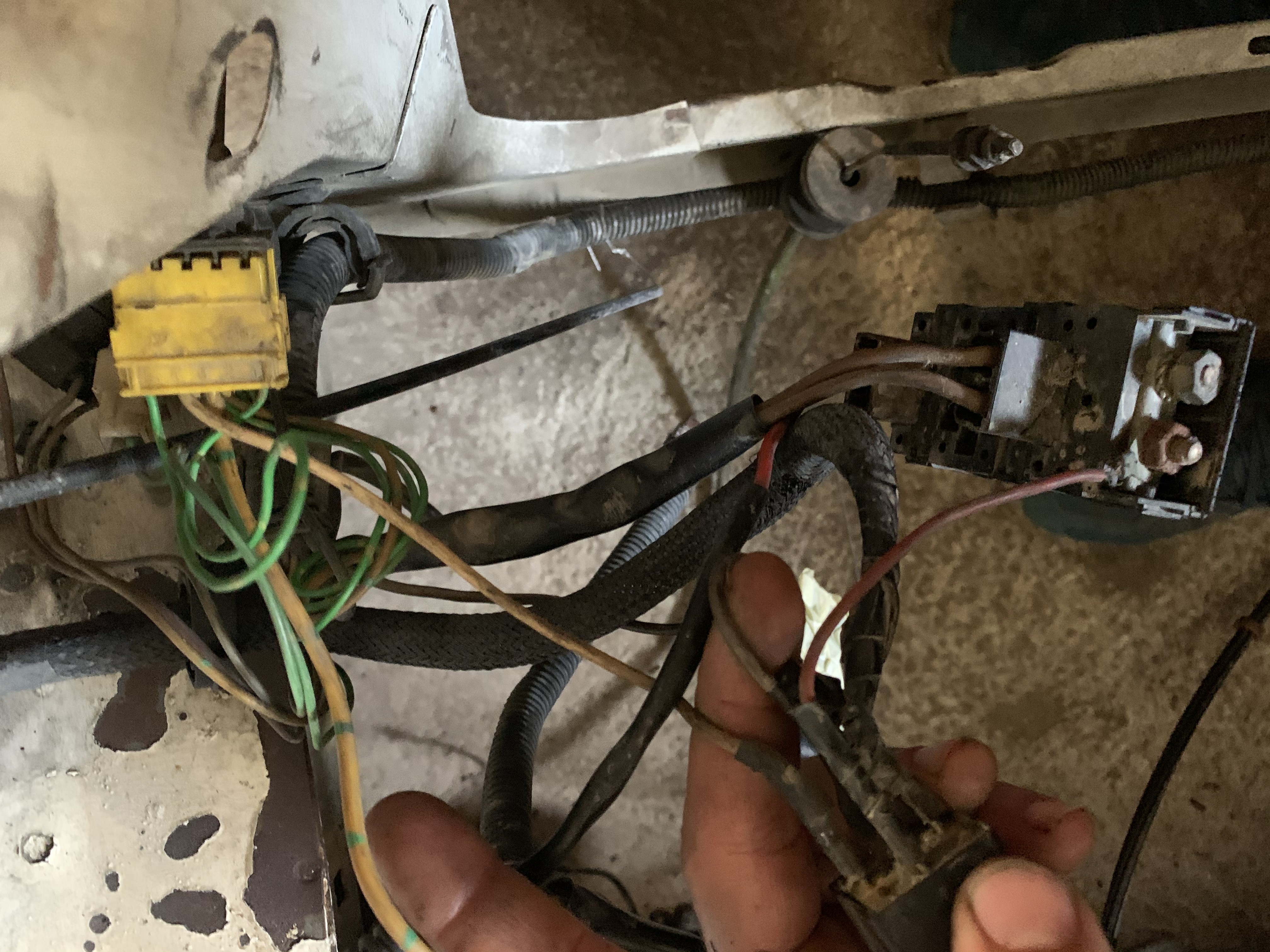

Je ne sais pas trop ce qui a été bidouillé, sur mon relais j’ai :
- un fil beige qui va à la masse
- un fil rouge pour mon +
- un fil marron qui va direction le phare gauche et qui s’arrête à mi-hauteur avant le phare
- un fil bleu sous gaine qui va direction la platine à fusibles et qui n’est branché à rien
Modifié en dernier par jerem205rallye le 16 avr. 2020, 11:12, modifié 1 fois.

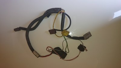

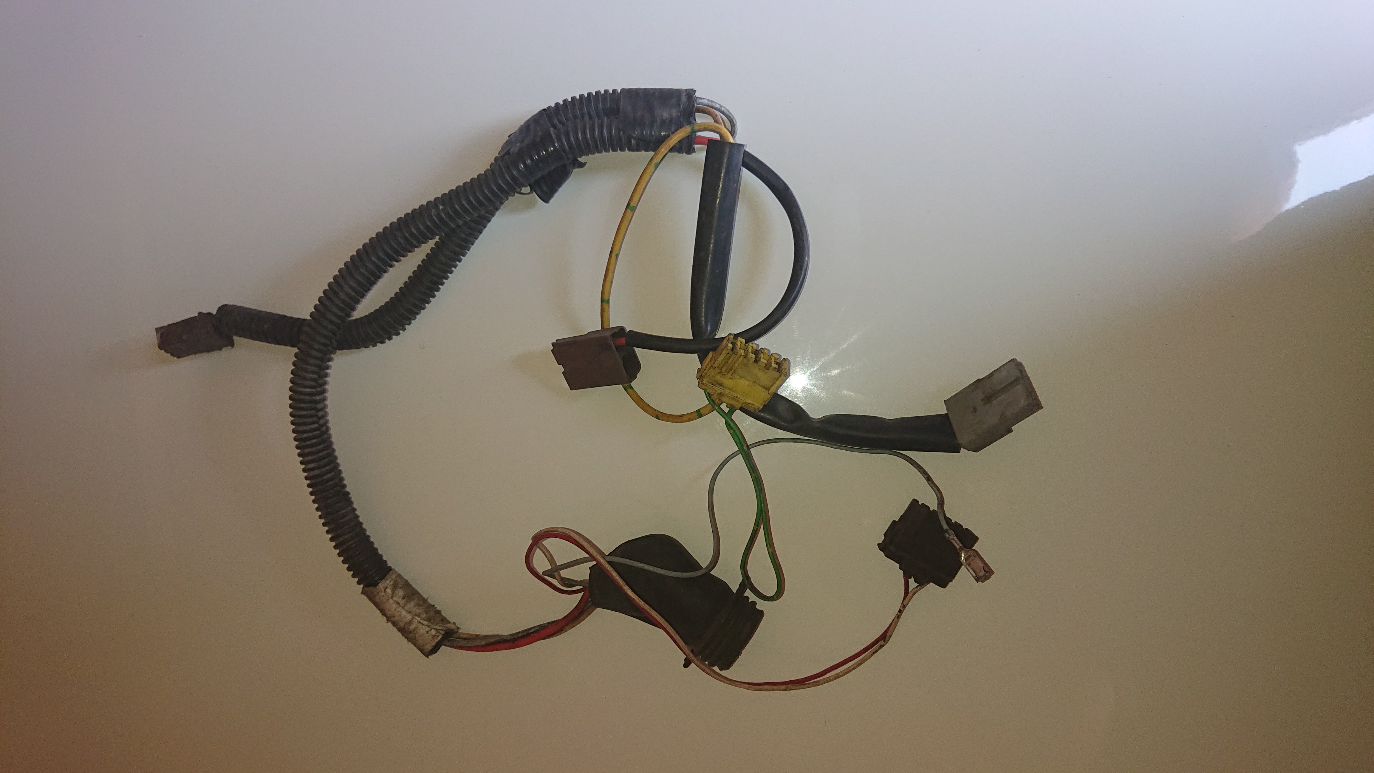

Si ça t'aide, voici un faisceau de ventilo que j'ai au garage
