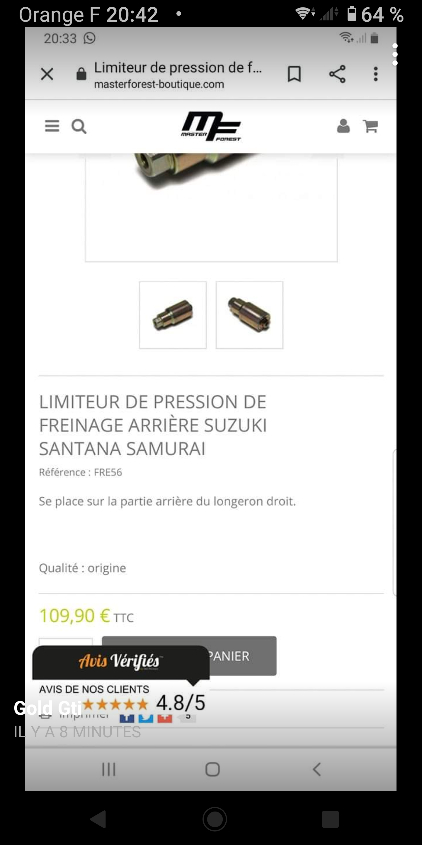

Je viens de voir ça sur Facebook, ça ressemble étrangement au notre, non ? :blink:
Messages : 37186
Has thanked : 2587 times
Been thanked : 1762 times
Re: Limiteur de freins AR
Ah oui, mais est-il équilibré pour fonctionner comme le notre ?
Faudrait aller voir chez les Samourai !
Messages : 23832
Has thanked : 622 times
Been thanked : 1273 times
Visiblement un gars l'a monté et sur GTI et ça fonctionne. :ok:
C'est surtout l'inclinaison sur son support qui fait varier le freinage, après dedans, c'est juste une bille :huh:
Messages : 37186
jean-luc13 a écrit :Visiblement un gars l'a monté et sur GTI et ça fonctionne. :ok:
L'inclinaison oui, je pensais aussi aux diamètres intérieurs, bille et conduit, et longueur du jeu de la bille.
Mais si ça marche sur GTI alors banco :ok:

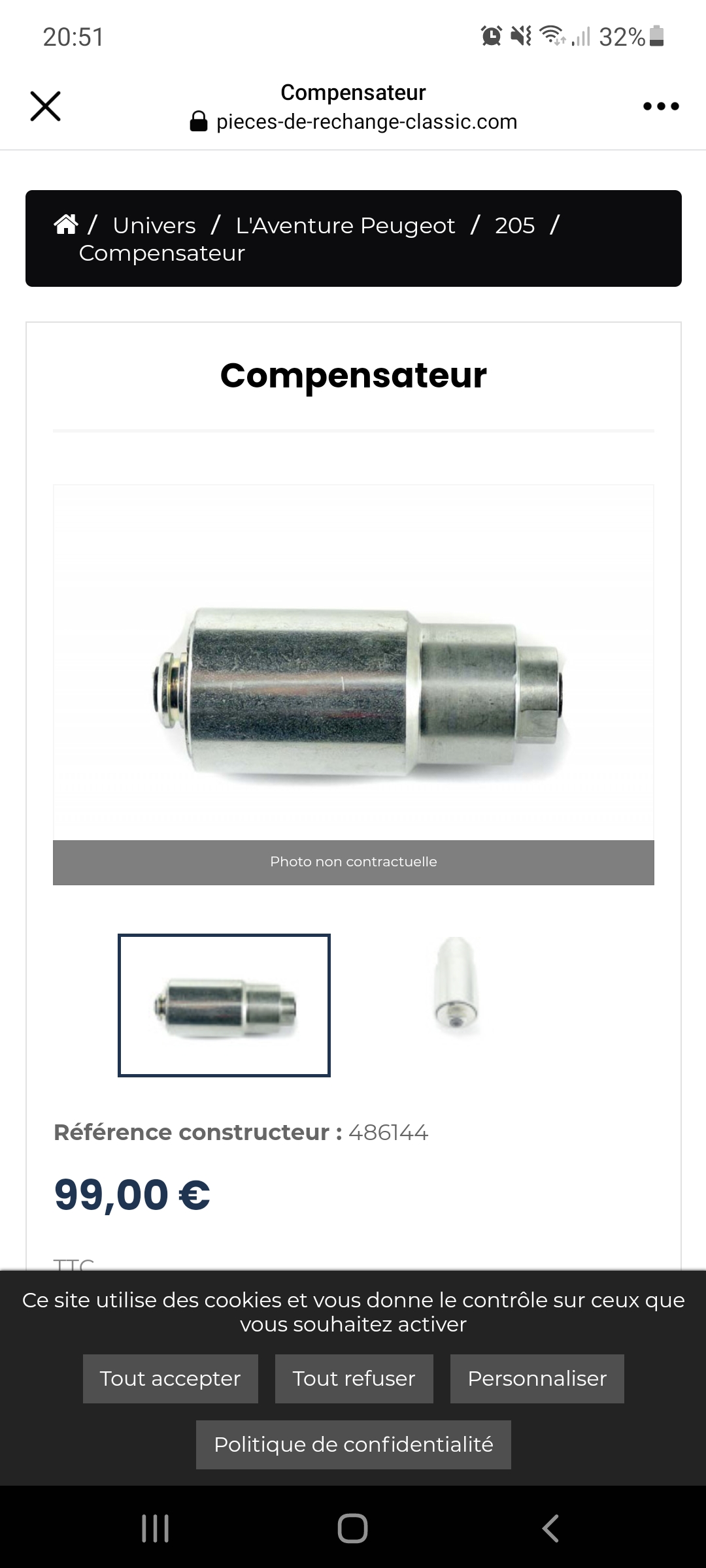

De mémoire. J’ai déjà eemandé à Cricri. Et c’est pas les mêmes valeurs de limitation... :blush:
Messages : 23832
Pour info, sur la boutique de nos amis de GTI Powers: :ok: https://gtipowers.com/boutiquegti/compe ... 5-gti-1-6/
Messages : 10297
Has thanked : 627 times
Been thanked : 951 times
Re up.
A priori ça doit être ça.
Messages : 8744
Has thanked : 1220 times
Been thanked : 1585 times
Ils prennent quasi toutes leurs pièces à l’aventure Peugeot. :p
Messages : 23832
Désormais dispo à l'Aventure Peugeot :ok:
https://www.boutique-laventure-associat ... Kw51PSVGBI
