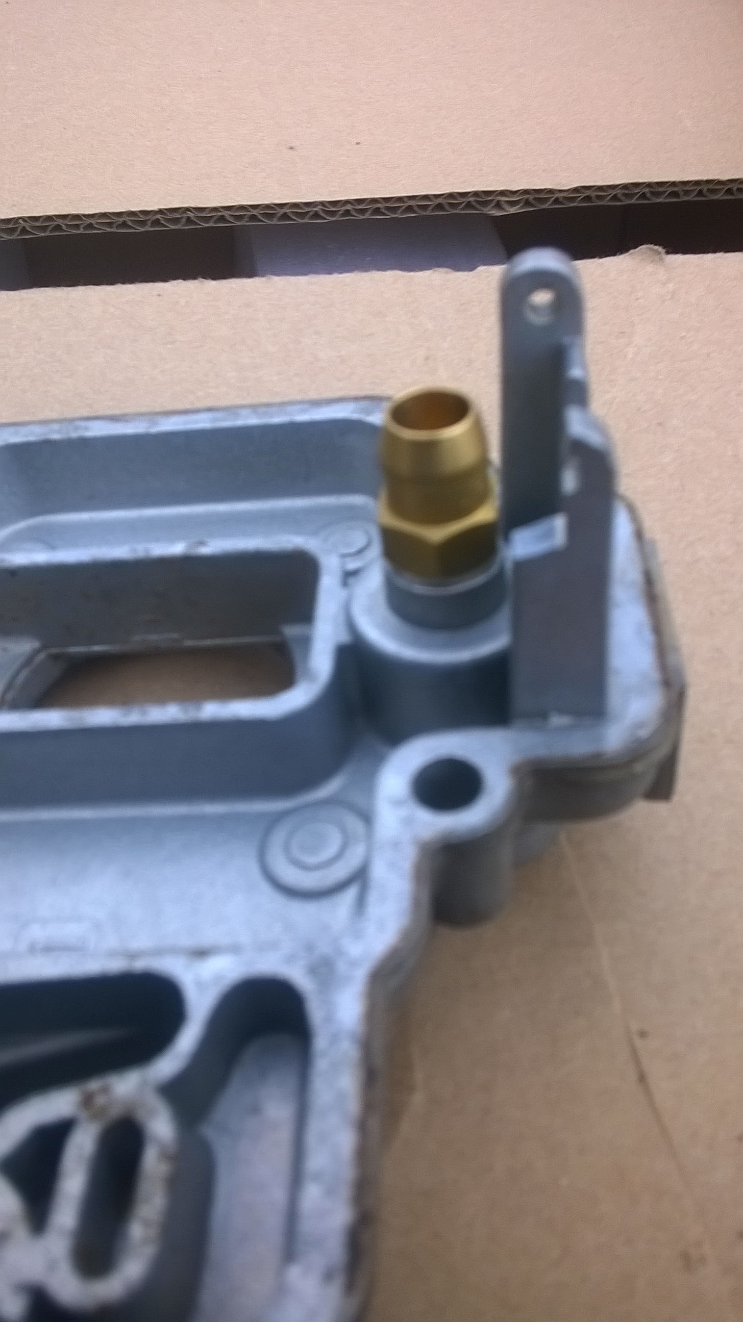

Salut Gwen, il a cassé à la patte de fixation de la colonnette ? :ph34r:

et oui ,mais en lissant les post je vois que je n'etais pas le premier et je trouve pas le site en angleterre qui en vende

Du coup tu la cassé cassé ou bien y a moyen de la réparer.... Car moi j'ai un couvercle cassé sur les 2, j'ai inverser la tige et ça n'a pas bouger... :ok:

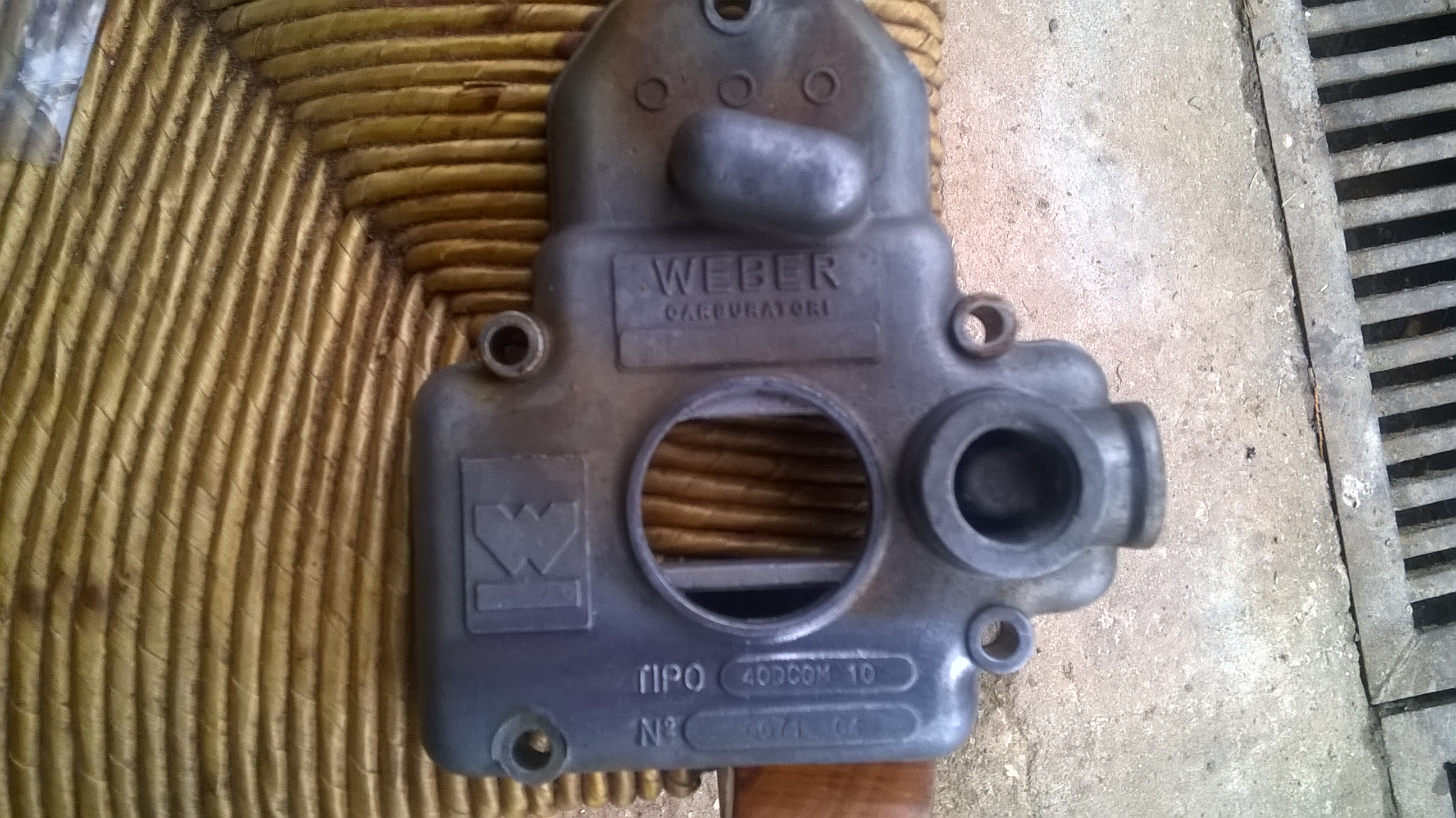

escuser du retard pour répondre(les municipales occupent) et merci de m'avoir repondu. sur le site anglais y pas de couvercle pour les dcom

T'as garder le morceau ? Ça se repare :ok: enfin en tout cas j'ai, eu pareil et depuis que j'ai refait mon moteur je n'ai pas eu, de soucis particulier..

une astuce qui évite de casser cette patte. C'est de prendre un jeu de cales , mettre la cale qui passe facilement,et prendre celle juste au dessus pour ecarter legerement afin de libérer l'axe. de ce fait aucun risque de casse car on ne force pas et la taille est la même tout au long de la cale. :ok:
