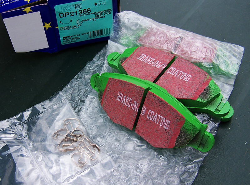

Salut les amis je suis à la recherche de références de plaquette racing pour montage étrier 206 D et 106 s16 car je pense que certain d'entre vous ont ce montage et pour compléter la proposition du pack freinage de Rrs.
Merci de m'aiguiller sur le sujet.

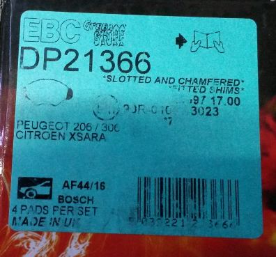

Plaquettes EBC Greenstuff pour étrier 206D (Bosch 48mm 20.4 = pour disques ventilés - 247mm )
Référence 206 S16 AV DP21366 (FCP1378)
http://www.auriolracing.fr/ebc-green/54 ... p1378.html
EBC Verte étriers Bosch 48mm20.4.JPG (38.05 Kio) Vu 13892 fois

Attention, il s'agit de la référence pour les 206 S16 1ere génération, celles en 1600cc.
En 2l, la plaquette n'a rien à voir. Le disque non plus (c'est pour 266mm je pense)
