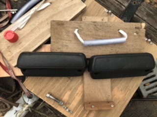

par gwen205gtac
[img]
[/img]
J ai ça dans mes vieilleries, si ça peut t aider

Re: Pièces compatibles 205 champion / 205 rallye
Posté : 28 janv. 2020, 08:14
par Romu39
Pour l'instant y'a pas urgence je ne suis pas encore en train de remonter l'intérieur. Peut être l'année prochaine ...
Merci pour ta proposition, je la garde dans un coin de ma tête au cas ou je ne trouve pas mieux.
