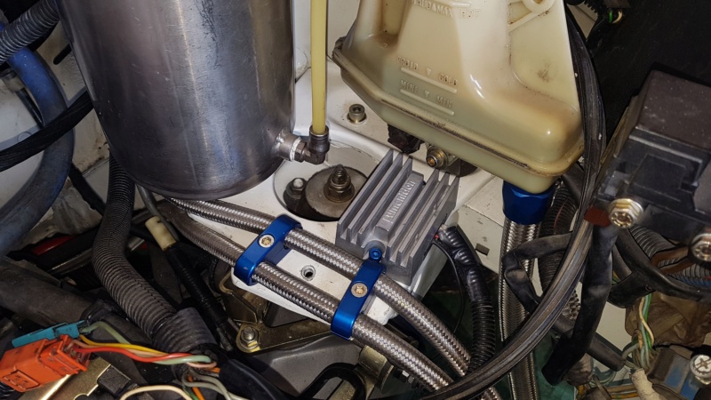

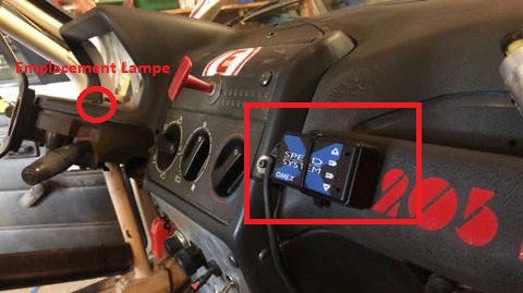

Le shifter est un tout petit boîtier avec 4 longs fils (le mien est installé devant le siège passager fixé sur le TDB mais ça va partout), il est livré avec des clips "shunt" pour pouvoir brancher le système sur les fils existant sans décâbler (c'est donc un branchement parallèle).
Voici les connectiques.
- Le plus gros fil (en fait une gaine) est la lampe de shift, perso je l'ai faite passer dans le tableau de bord puis au dessus du Neiman, j'ai fait un trou en face du compte-tour derrière le volant pour faire dépasser l'ampoule pile dans l'axe de l'aiguille.
- le deuxième fil est le NOIR pour la masse, à raccordé sur n'importe quel - permanent du véhicule.
- le troisième fil est le MARRON (le plus important car c'est lui qui fait le boulot), il se câble sur un "moins" bobine, donc les fils bornes 1 ou 2 de la bobine, de mon côté j'ai opté pour le fil de compte tour (n°112 qui va au connecteur PC2) car il arrive dans l’habitacle derrière la bouche de ventilation côté conducteur, ça évite de devoir passer par la cloison.
- le quatrième fil est le ROUGE, c'est le positif bobine, donc le fil "ignition", il est dispo à plusieurs endroits dans une Rallye, me concernant je le récupère sur le coupe circuit mais en config d'origine il peut se reprendre dans la boite à fusible, connecteur P706E borne 1, fil n°2, c'est le + après contact qui va sur la borne 3 bobine.
les fils Marron et rouge peuvent se brancher via les clips "shunt", c'est juste une cosse à deux trous, et qui insère une lame en métal quand on le referme, pour connecter les 2 fils, très simple.
Pour le fil noir, la masse, une connexion direct sur une borne châssis pour une bonne conduction, ou un raccord sur masse dispo avec le clips.
Une fois que c'est fait, très facile, il y a 3 modes de réglage:
Un pour pour le nombre cylindre qui est réglé à 4 par défaut, donc inutile sauf si vous êtes un ambitieux.
Un mode réglage rupteur, où vous pouvez régler la limite par tranche de +/-100 tr/min en partant de 6000 (réglage par défaut)
Le mode Limiter/shifter, où vous pouvez régler la zone de shift (lampe) par tranche de +/-100 tr/min en partant de 500 tours en dessous de la zone rupteur (donc si vous réglez le rupteur à 7000, votre réglage de shift commence à 6500).
Le boîtier inclus des protections et une remise en réglage par défaut, donc difficile de faire des erreurs.
J'ai utilisé le système en rodage, 4000, puis 5000, puis 6800 en course et c'est vraiment efficace, ça donne un peu de piment et ça rassure.

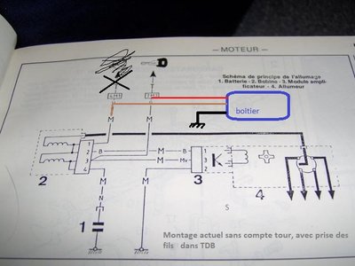

Re: [TUTO] Shifter/Rupteur Omex Speed System, installation/avis
Salut,laurentweber87 a écrit :Ça m'intéresse bien ce système malheureusement je suis une bille en faisceau câblage.....
Du coup tu retire ton doigt d'allumeur dans le système ?
Ton tuto à l'air complet mais c'est vraiment pas mon truc j'ai toujours pas mis de relais sur mon déclenchement du ventilo en utilisation sévère.... Faut vraiment que je m'y plonge la dedans même au boulot ça me servira
Non surtout tu conserve le doigt d'allumeur classique, c'est juste que tu n'as pas besoin du modèle avec rupteur (il est plus gros avec un ressort), le doigt répartit l'arc électrique généré par le secondaire de la bobine qui va aux bougies, le boitier vient juste couper le primaire de la bobine.
j'avoue que le faisceau c'est pas très encourageant au départ mais au final c'est très simple et sur le forum il y a vraiment de quoi s'y retrouver (schémas, tuto,..), il n'y a pas tant de complexité dans l'élec du moteur TU, et comme on est sur des voitures qui atteignent les 30 ans d'âge la question du faisceau et de l'élec arrivera tôt ou tard c’est indéniable
Si t'as besoin n'hésites pas

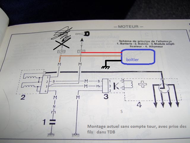

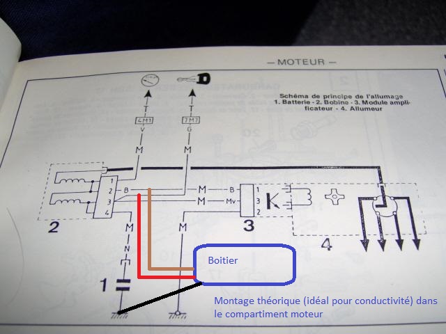

Cela dit ça n'empêche pas le faisceau d'origine de fonctionner avec l'Omex ou équivalent, à mon avis (et pour insérer un max d’hypothèses/conseils dans le tuto), si le système ne paraît pas fiable c'est plus une question de conductivité, du coup un installation dans le compartiment moteur au plus prêt de l'allumage, avec une connectique plus efficace que les clips, donnera surement toute satisfaction.
Du coup j'ai fais 2 schémas grossier, à partir de la page allumage du manuel utilisateur (j'aime bien cette page), un qui montre mon branchement actuel, et l'autre qui montre comment, à mon avis, devrait être raccordé le boitier dans les véhicules où le faisceaux est d'origine et où le(s) boitiers rupteurs sont capricieux.
- Messages : 19520
- Has thanked : 566 times
- Been thanked : 1183 times
Ton dernier schéma représente mon montage
