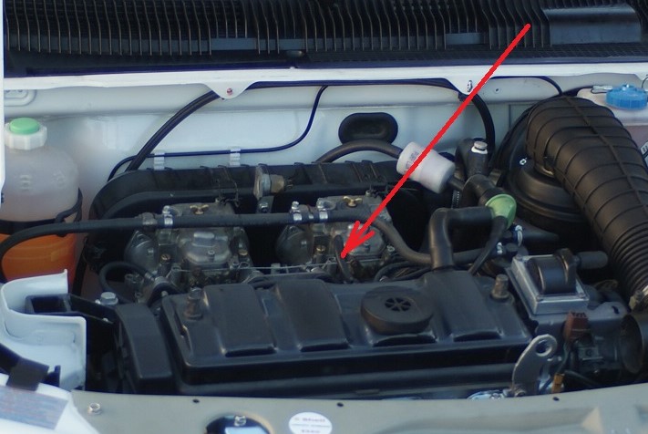

Quand tu es face au moteur, sur le tube de dépression du corps gauche du carbu de droite.

Je n'ai pas d'entrée sur le carbu à cette endroit là. :crying:

Tu dois avoir 4 "piqûres" de dépression (qui servent aussi à régler la synchro). Elles sont bouchées par des petites vis, tu peux en enlever une pour brancher ton tuyau :ok:

Si je fais ça pas de risque que les carbu se desynchronisent ?

pernotlaurent a écrit :Si je fais ça pas de risque que les carbu se desynchronisent ?
Non c'est fait pour !
Et puis c'est pas la synchro des carbu, c est la synchro des dépressions qui certe servent au Reglage mais ça n'a que peut d incidence si ta synchro des carbus est bonne ;)
