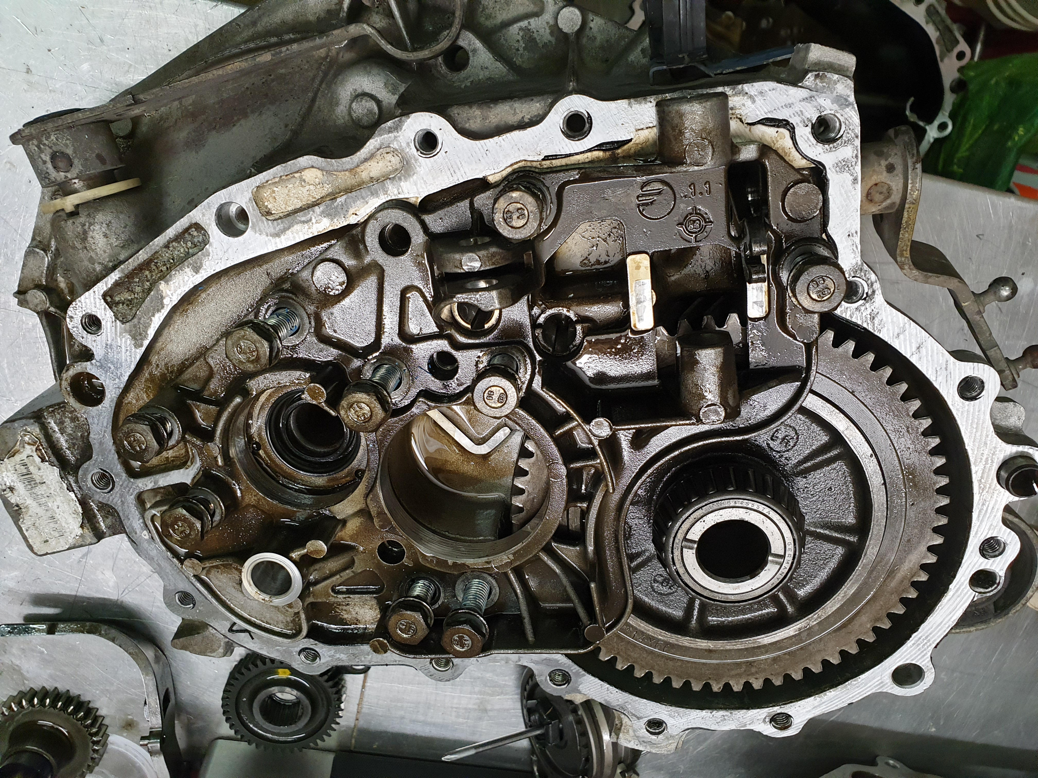

Voilà voilà j'ai une question concernant les vis qui tiennent la plaque qui renferme le différentiel. J'en ai que 9 et il y a 12 trous au total. Savoir si c'est normal ou pas. Il y a des filetage la ou les vis manquent mais pas de traces de vis. Donc je me demande si ce n'est pas normal. Dans l'attente d'une réponse de l'un d'entre vous. Merci d'avance.

C’est normal, suivant les générations de boîtes il y a plus ou moins de vis, il y a même des têtes différentes, soit torx soit exagonales :ok:

Oh c'est top, mille mercis du coup je remonte de ce pas :)
C'est quand même plus propre :D

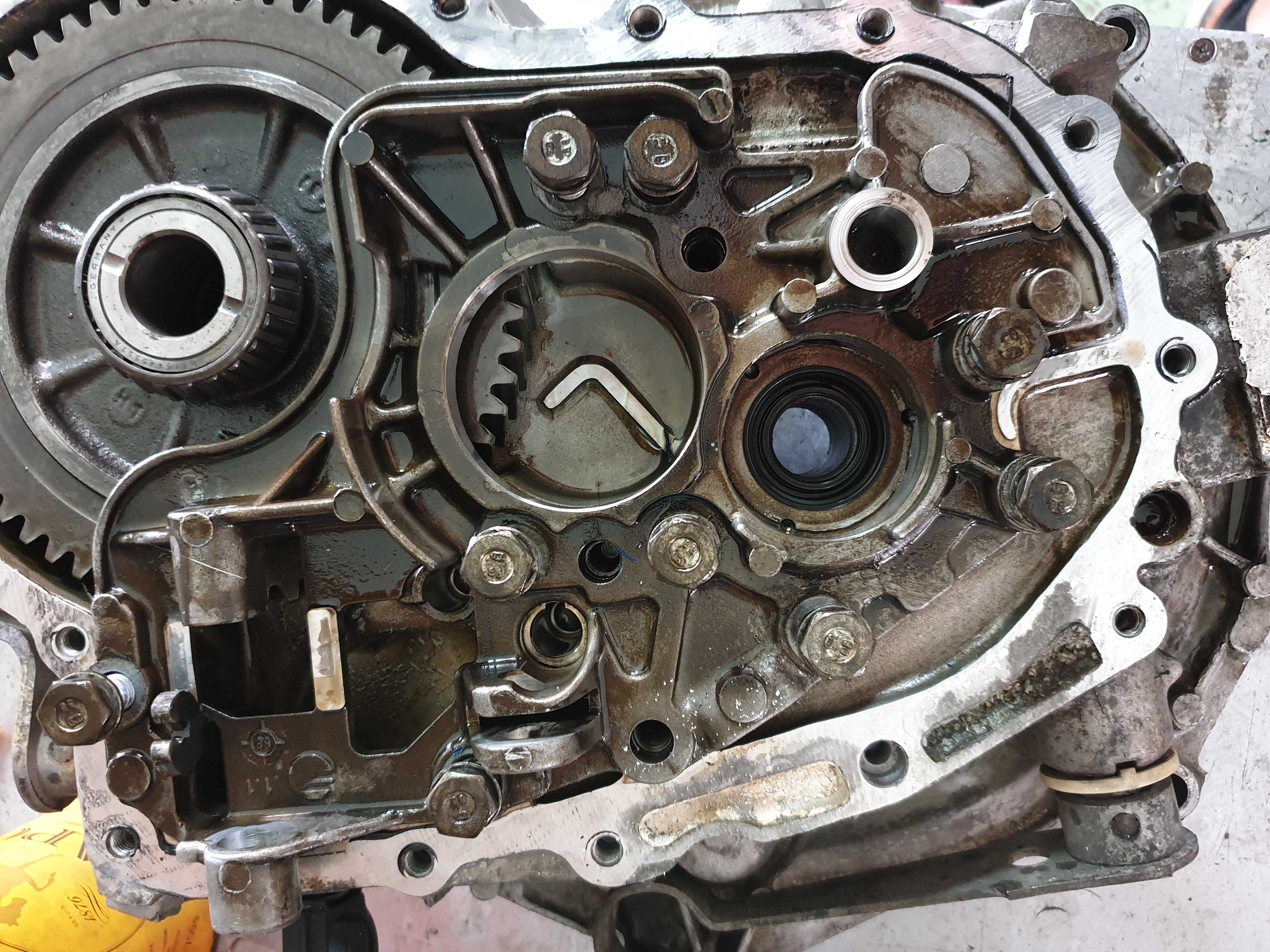

Désolé mais je n'ai jamais vu de boites sans toutes les 12 vis prévues et suivant les générations, il y a 2 types de filetages de vis, têtes hexa et torx n'ont pas le même filet.
S'il t'en manque, j'ai du stock dans les 2 versions

c’est bizarre car pour ma part, j’en ai vu très rarement avec toutes les vis!

S'il manque des vis, c'est que la boite a été bidouillée :(

Je suis pourtant sûr de mon coup, en plus c’est les mêmes vis que celle de la boîte à Stéph205 qui sont absente à chaque fois et aucune trace de démontage.

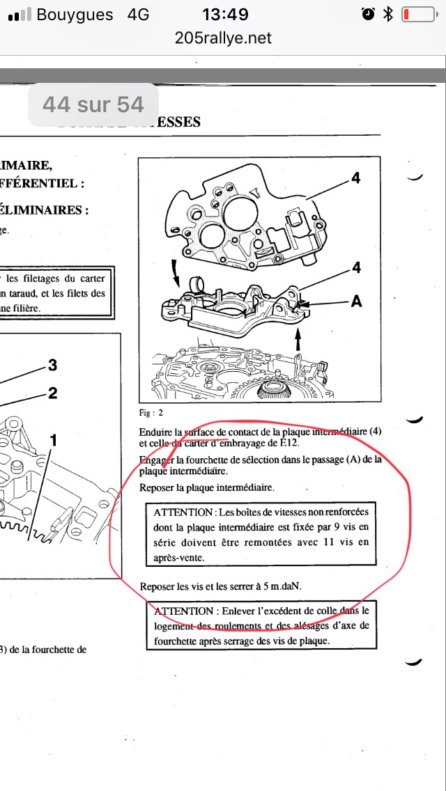

Voila,
Du coup je dirait que c’est plutôt les boites avec toutes les vis qui ont été bidouillées :lol:

Et je rajoute que les vis ont le même diamètre et filets que ce soit du torx ou de l’hexagonal. Par contre, la tête des vis torx est plus haute et peut gêner à certains emplacements.

Je rejoins jeremy30, sur les boîtes que j’ai bidouillées, j’ai constaté des vis manquantes par rapport aux emplacements prévus

Oh, c'est top ça merci jeremy, par contre j'ai 12 trous tu sais dans lequel je n'en mets pas?? :D
