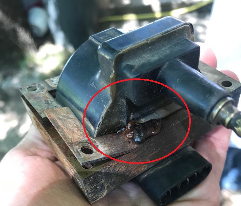

Photo de la bobine brulée
Photo de la bobine en PJ, la ferraille est tordu c'est arrivé après le défaut.

Après vu la photo ta bobine n'avait pas l'air de toute 1ère fraîcheur donc on a peut-être eu une défaillance interne à la bobine
