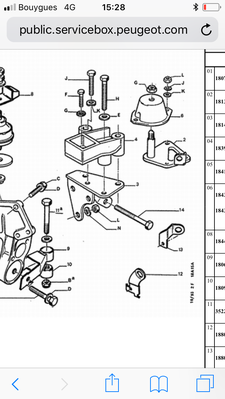

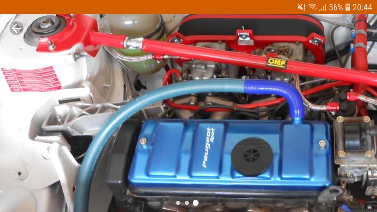

Ne trouvant pas de support caisse spécifique, je pensai faire un support moteur maison,
Mais je suis tombé la dessus:
C'est une voiture en annonce sur le coin coin, si je vois bien c'est un support normal sur un moteur de rallye
Vous pensez quoi de ce genre de montage? Ça me faciliterait bien l'a vie en tout cas

Re: Énième questionsupports moteur...
Si c'est ce que je pense!!!!!
sur le moteur de rallye t'as 4 points de fixations
sur un essence basique t'en as 3.
Sur la rallye, le support est specifique car les carbus prennent de la place et on ne peut pas mettre les 3 points d'un TU normal
Et sur la photo, s'il a fait au plus simple, il a que 2 points de fixations....
et c'est risqué
et c'est risqué
Derrière le cache distri, sous le tuyau du reniflât, ça semble être modifié. J’ai pas l’impression que le support en aluminium soit d’un bloc.
L'auto est à un copain , de mémoire c'est un support d'origine mais modifiéFlorallye25 a écrit :Ne trouvant pas de support caisse spécifique, je pensai faire un support moteur maison,
C'est si rare que ça un support moteur supérieur ?

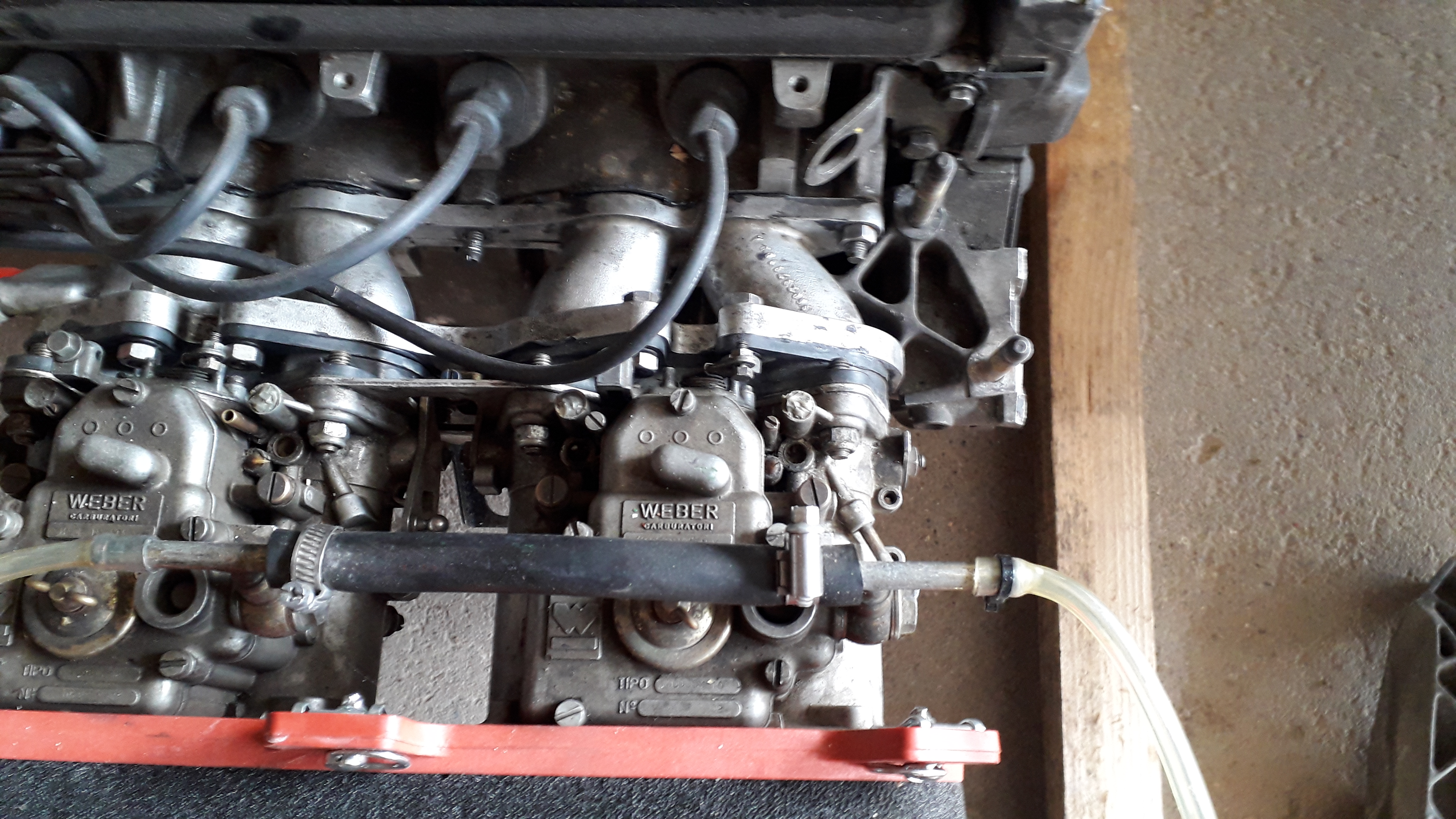

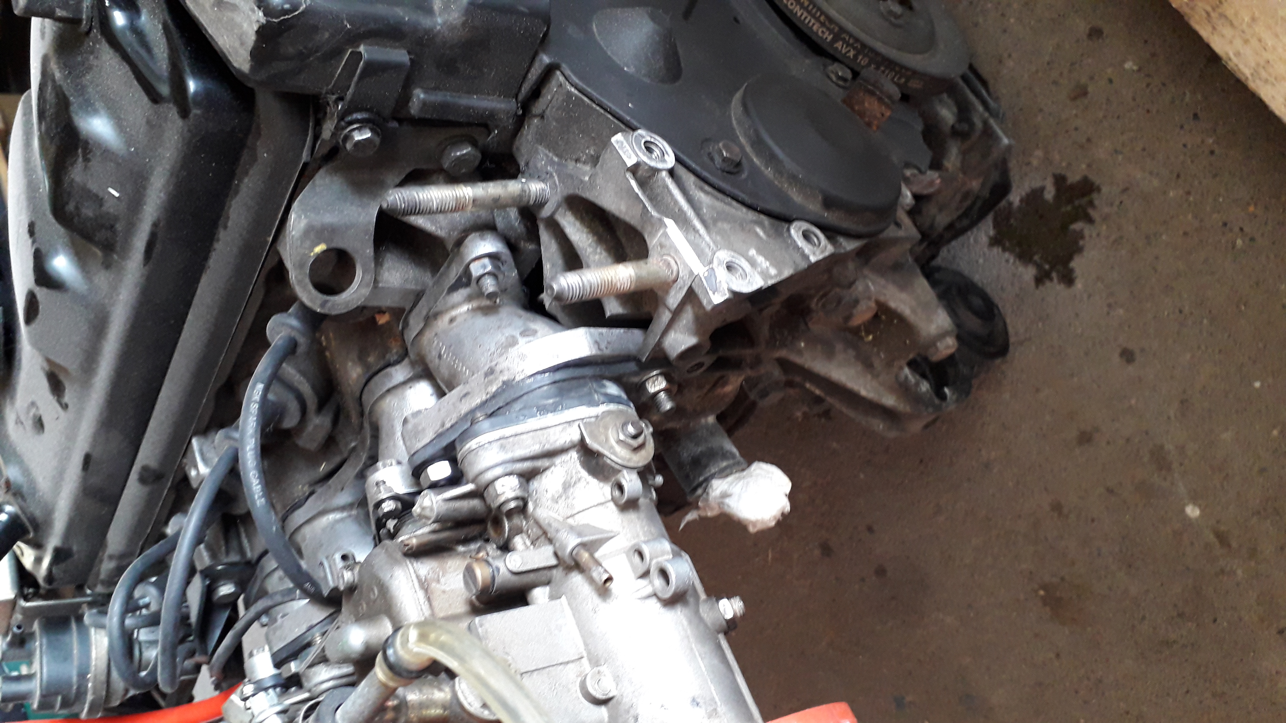

D'abord merci à tous pour vos réponses.
J'ai sorti mon tu24 et posé les carbus pour voir, chez moi ça donne ca, 2 goujons:
Il te manque une pièce qui se fixe sur le côté et qui fait un 3eme point de fixation (et même un 4ème je crois)
Super
Merci beaucoup
j'ai tout ce qu'il faut pour faire avec ca
Merci beaucoup
