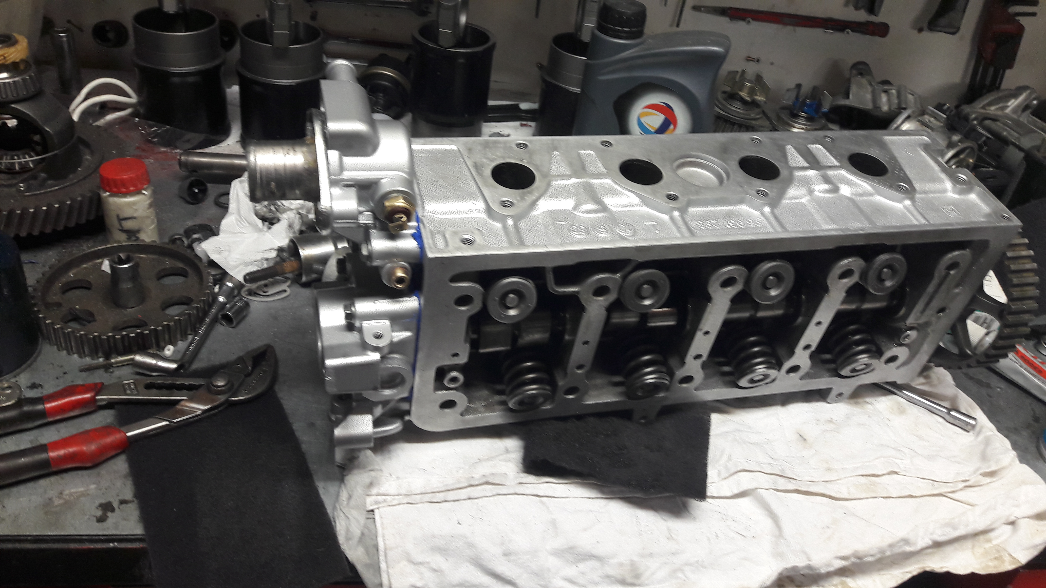

Je suis en pleine preparation/remontage de mon moteur et je me pose une question : y a t il un joint entre le boitier d eau et la culasse sur le TU24

Salut,
il y a un joint, que tu réalises toi-même avec de la pâte.

OK, c' est bien ce qui me semblait, mais avant de faire une connerie

c'est super propre, comment as tu fais pour avoir un tel resultat sur l'alu de ta culasse?

Euhhh .... j'ai remonté le mien la semaine dernière et il y a bien un joint qui s'encastre dans une petite gorge creusée dans le bloc ...
Ref 59336 60 dispo chez Peugeot.
Il n'y avait pas de pâte sur le mien au démontage.

La il parle du boitier de calorstat sur la culasse et non du boitier de pompe à eau sur le blocPhilippe83 a écrit :Euhhh .... j'ai remonté le mien la semaine dernière et il y a bien un joint qui s'encastre dans une petite gorge creusée dans la culasse ...

Autant pour moi ...
Alors là effectivement, il y pas de joint
