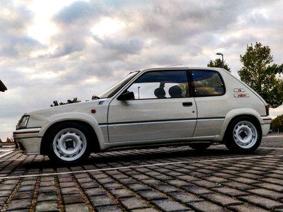

Bonjour, je me présente au club. Je suis jose et je possède un 205 rallye de l'étape 1
Je l'ai depuis trois ans

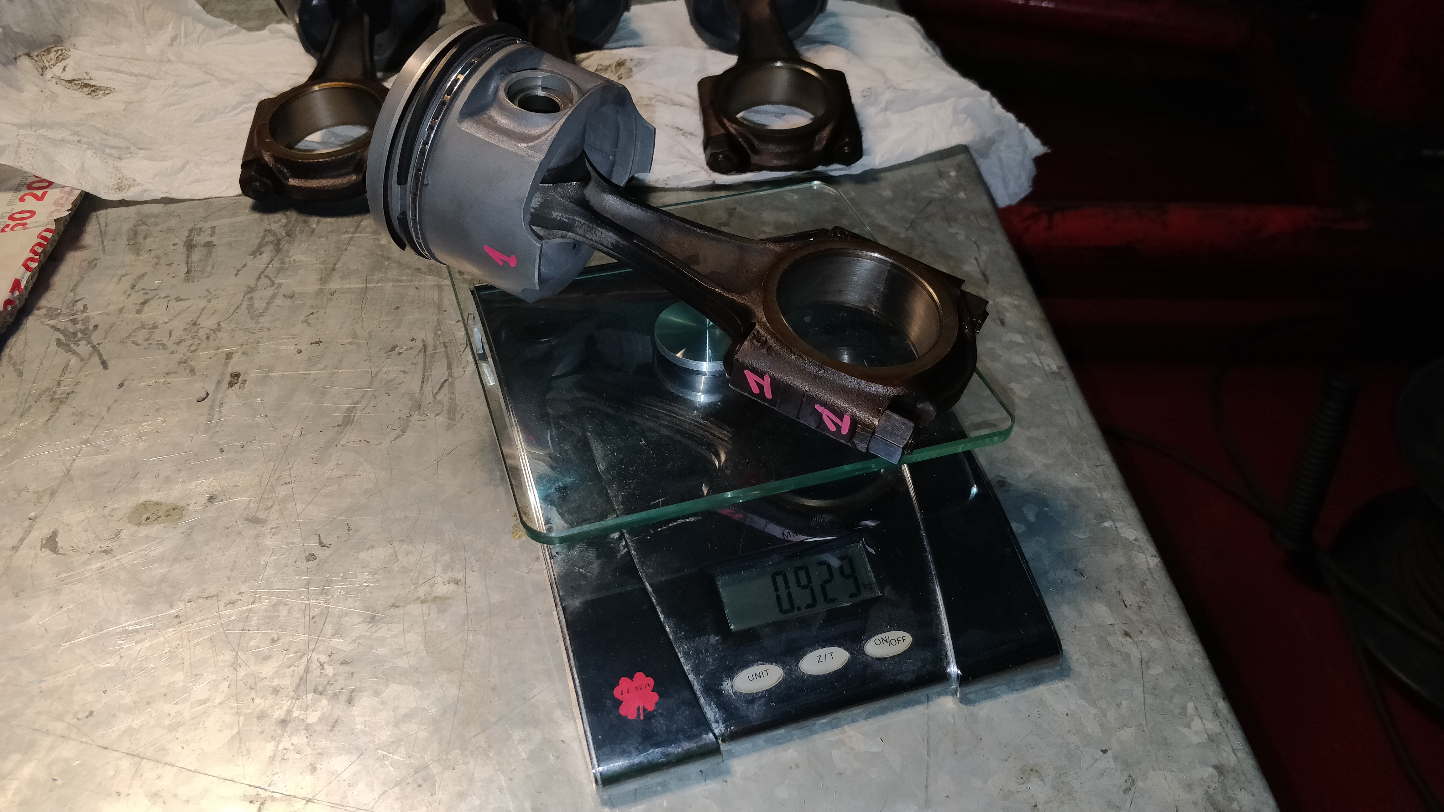

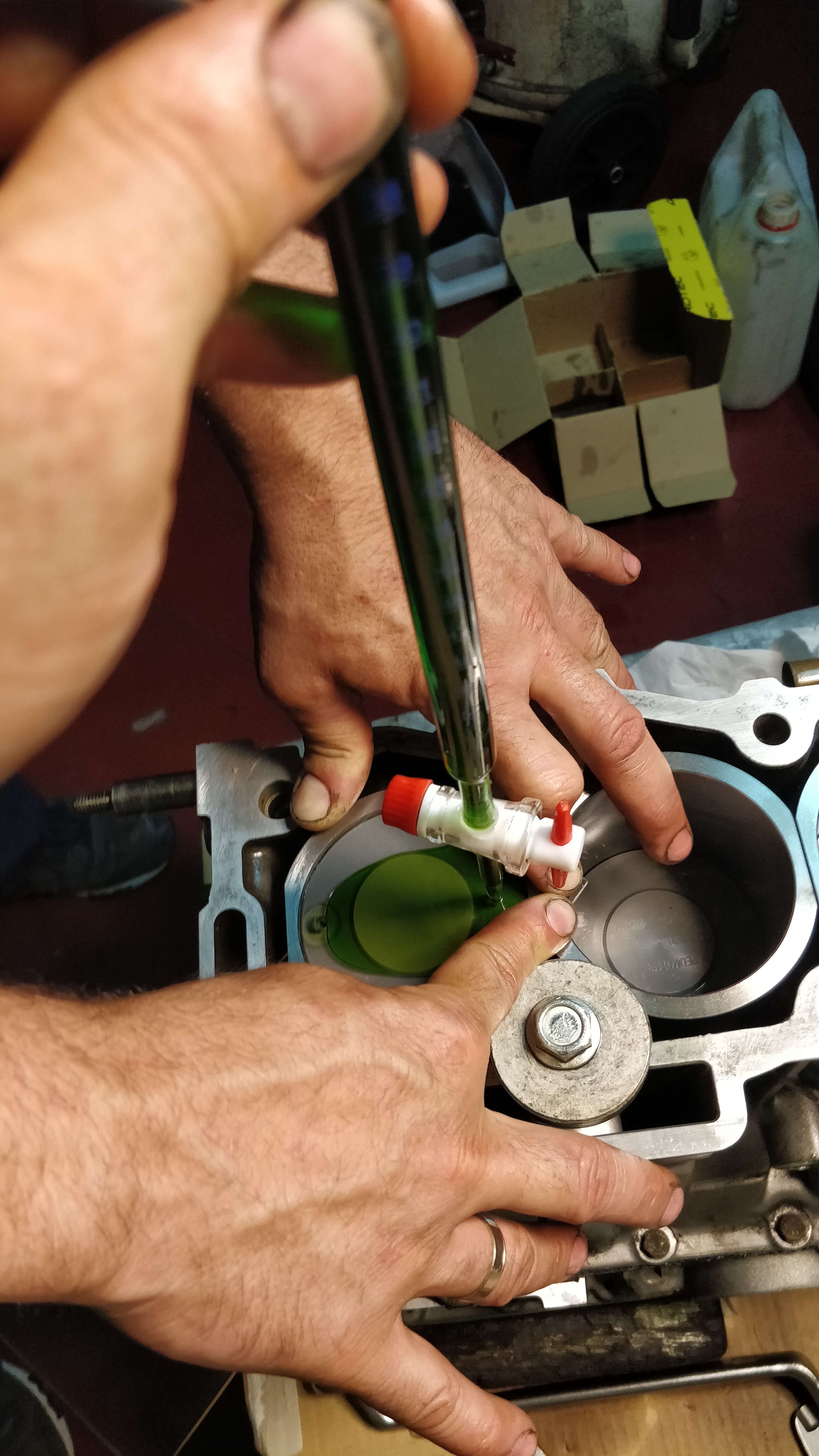

C’est à partir de l’année 89, les km ne savent pas, mais environ 150 000 km, ont reconstruit le moteur en août de cette année.

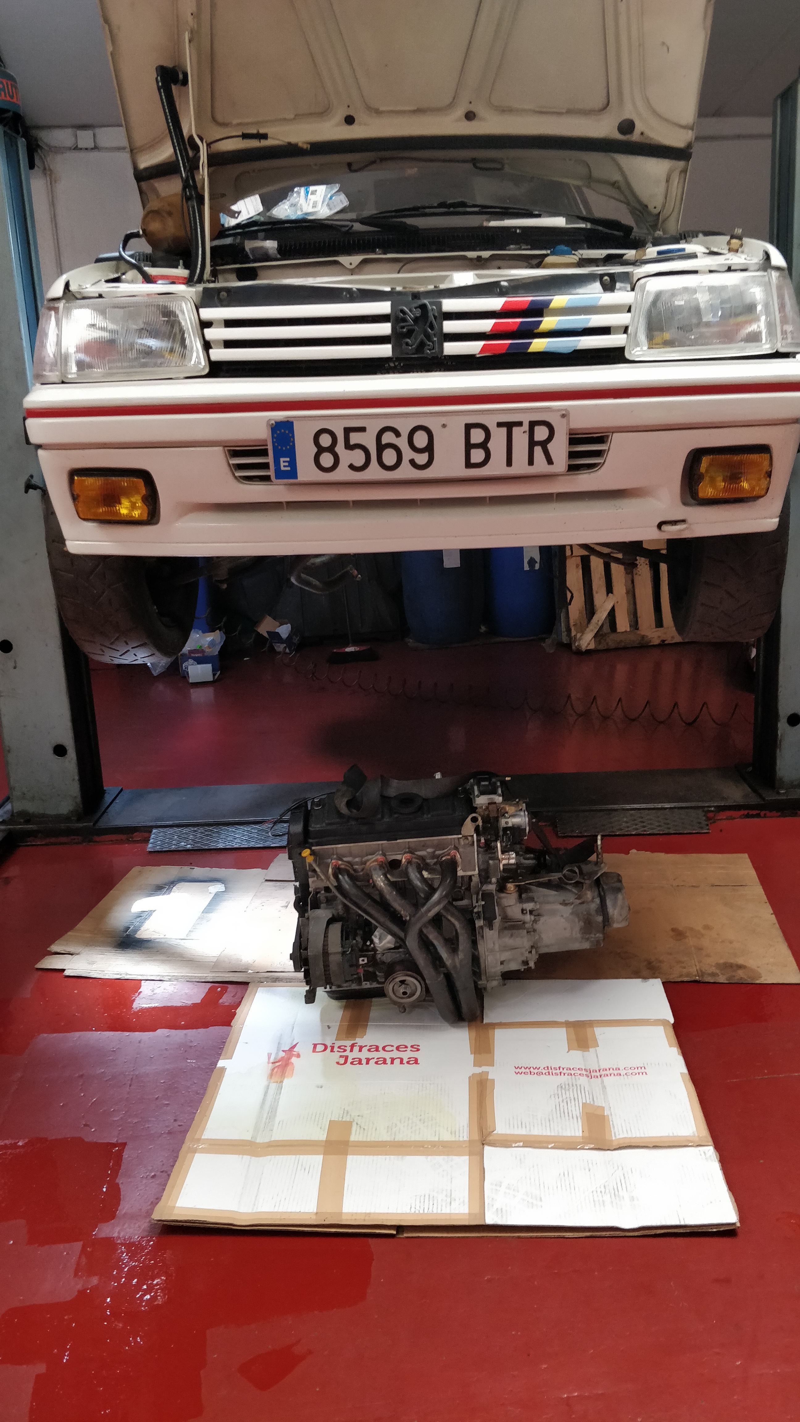

une photo de la reconstruction du moteur

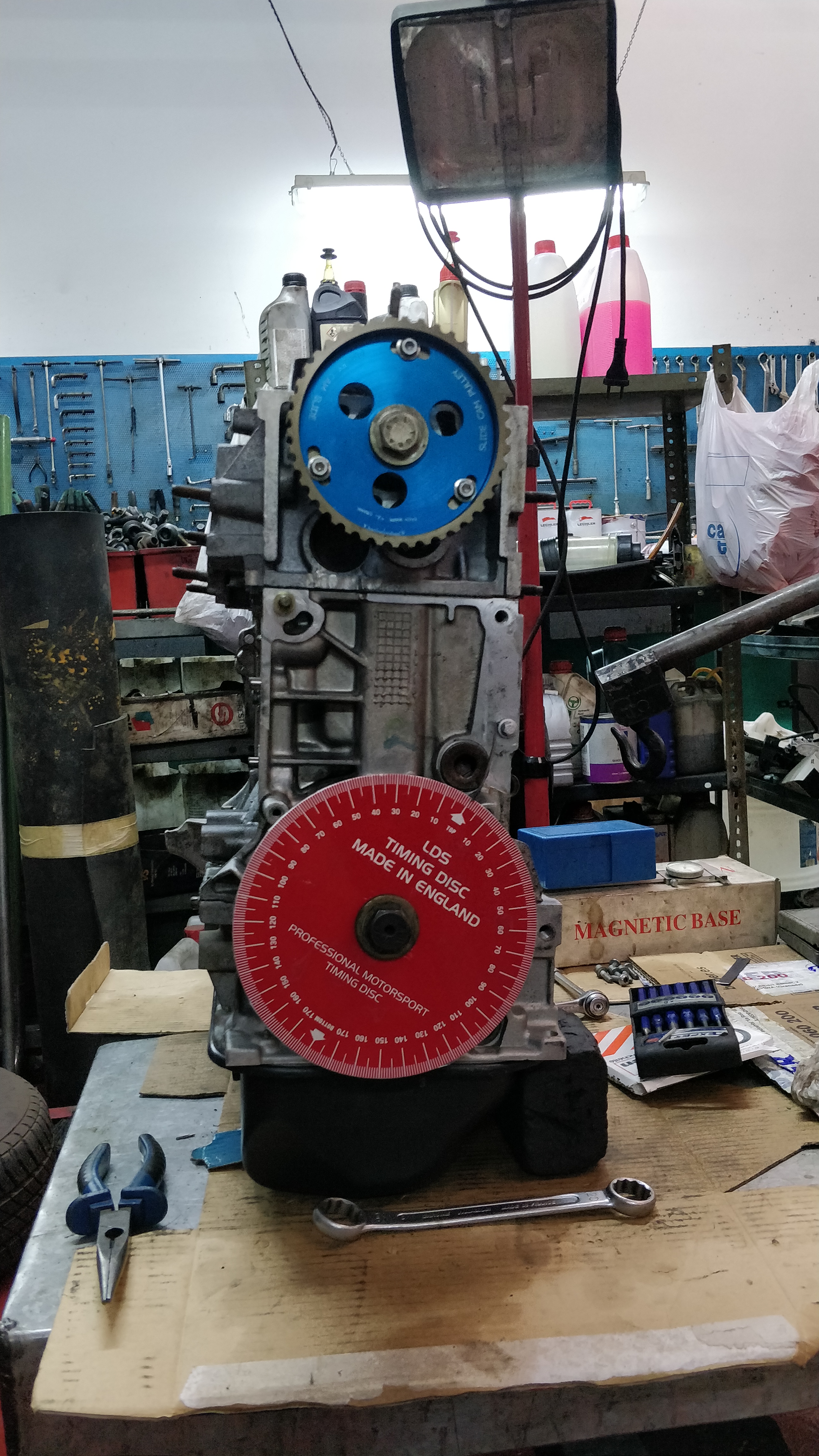

Plus

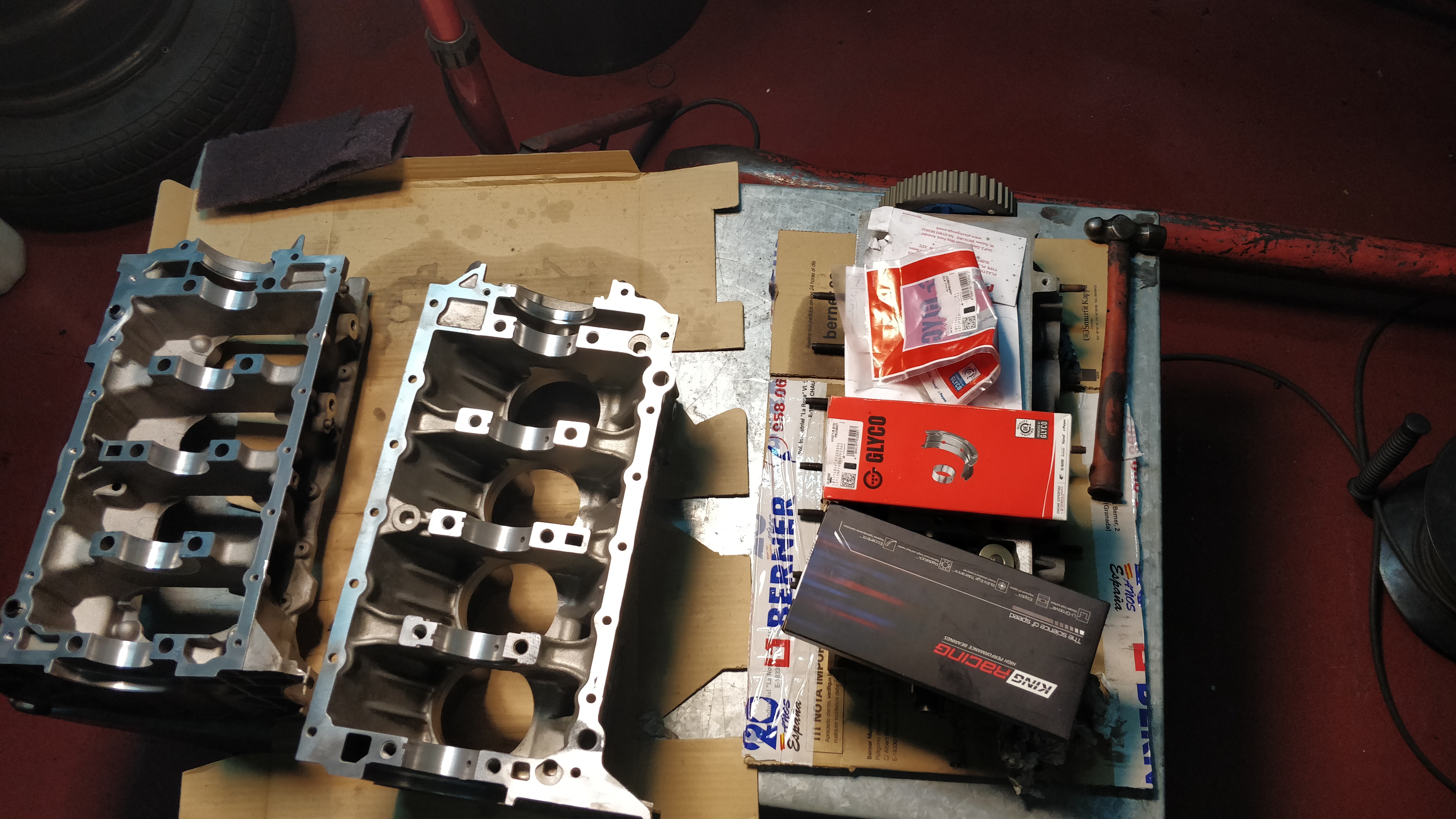

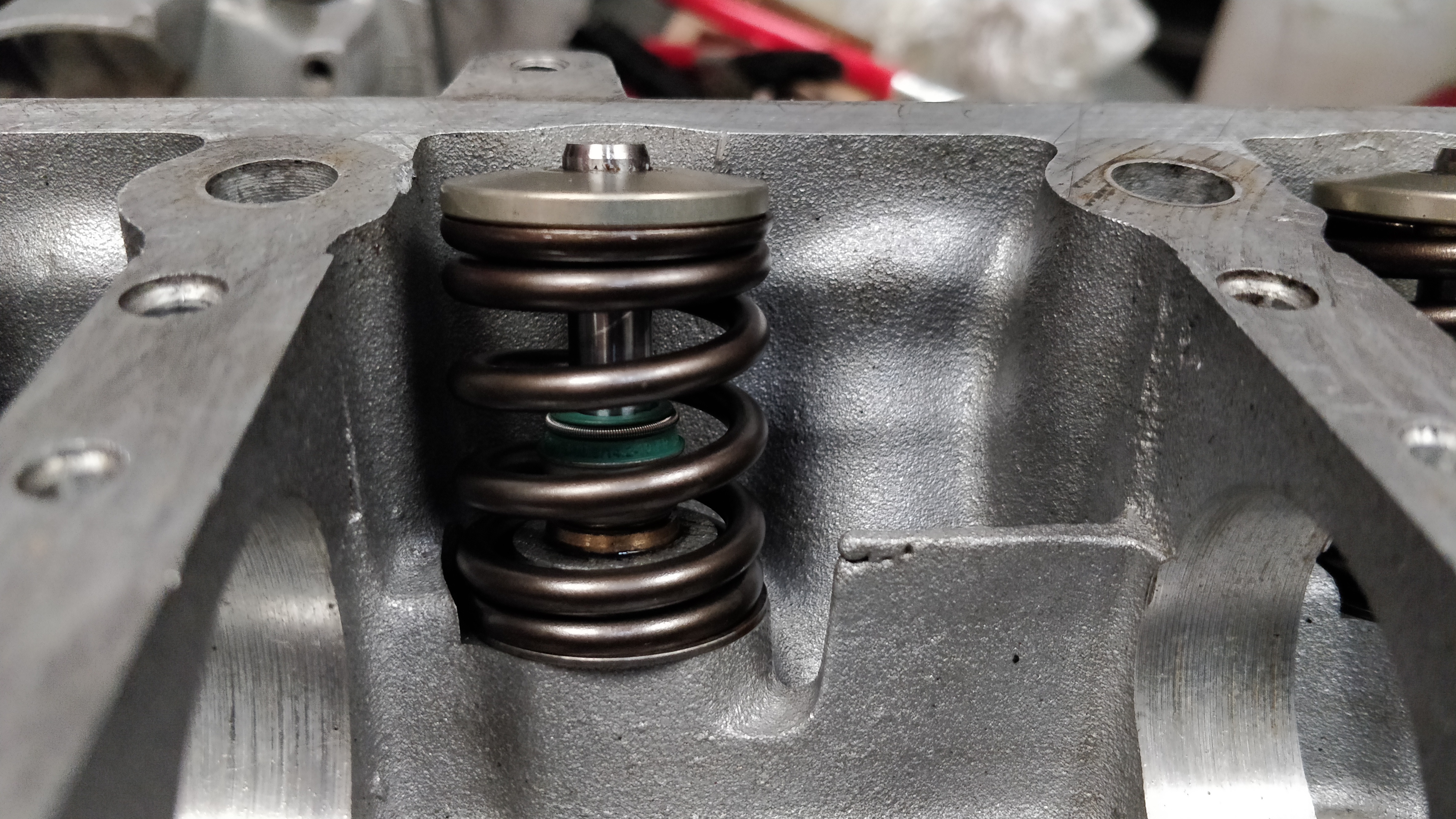

Plus

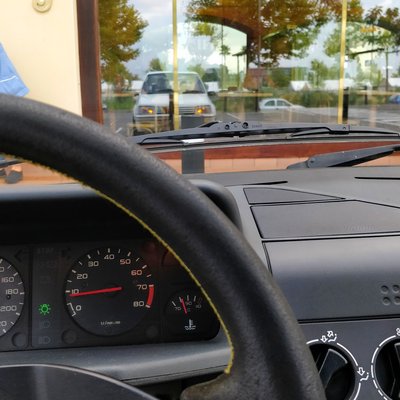

une vidéo du light shift que j'ai adapté au tableau de bord du rallye

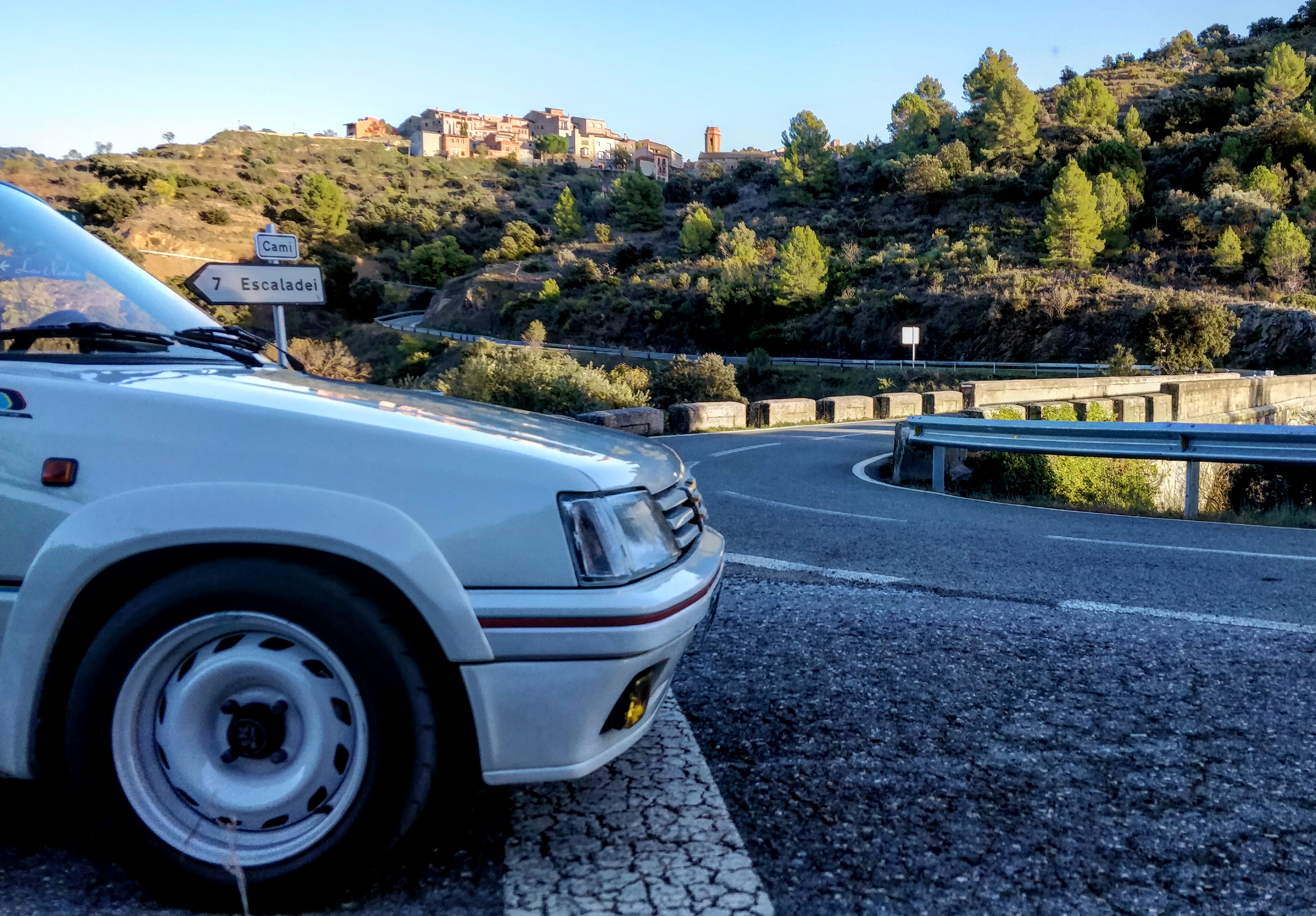

quelques photos de dimanche, une petite route par les routes du monde wrc

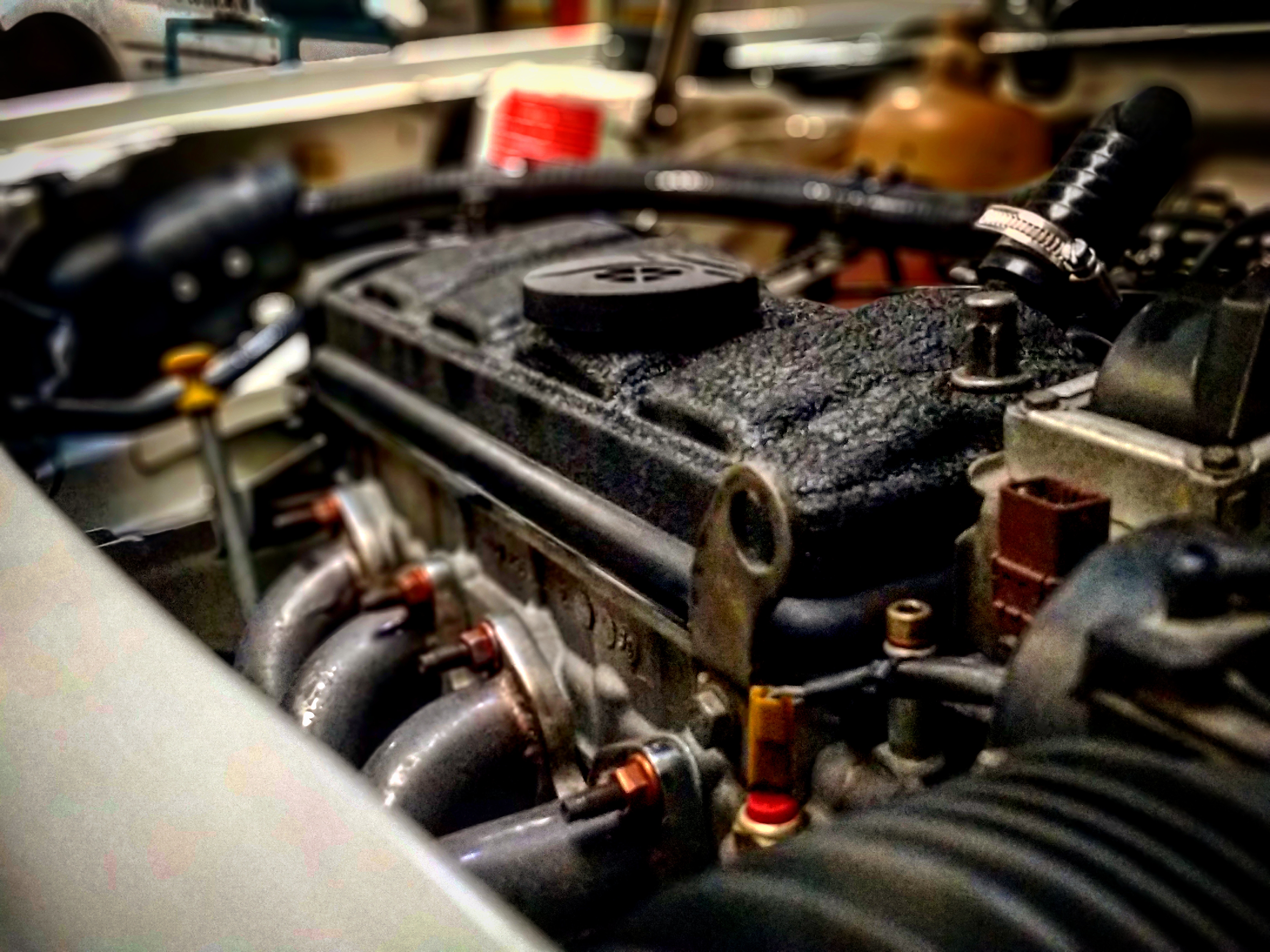

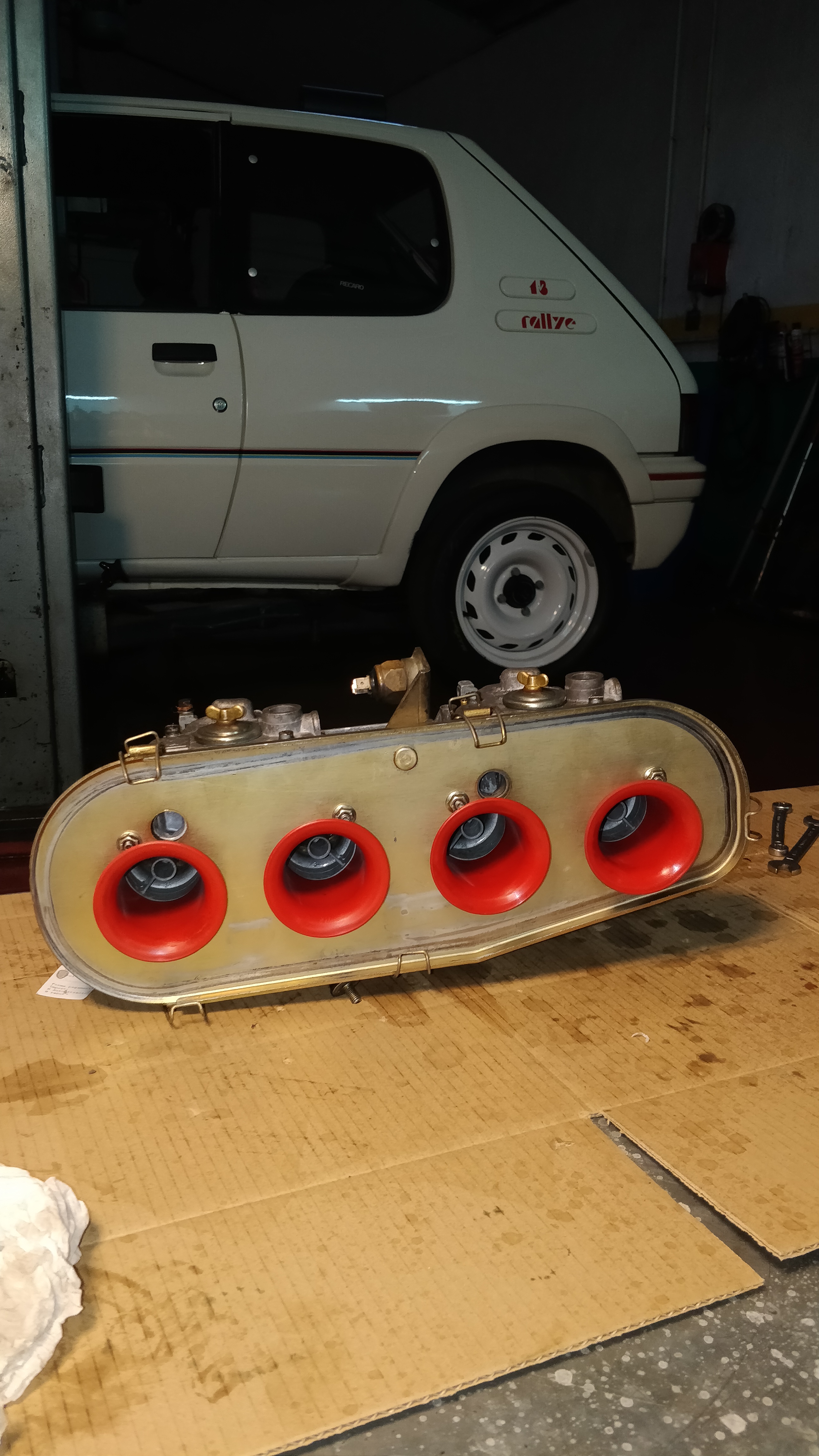

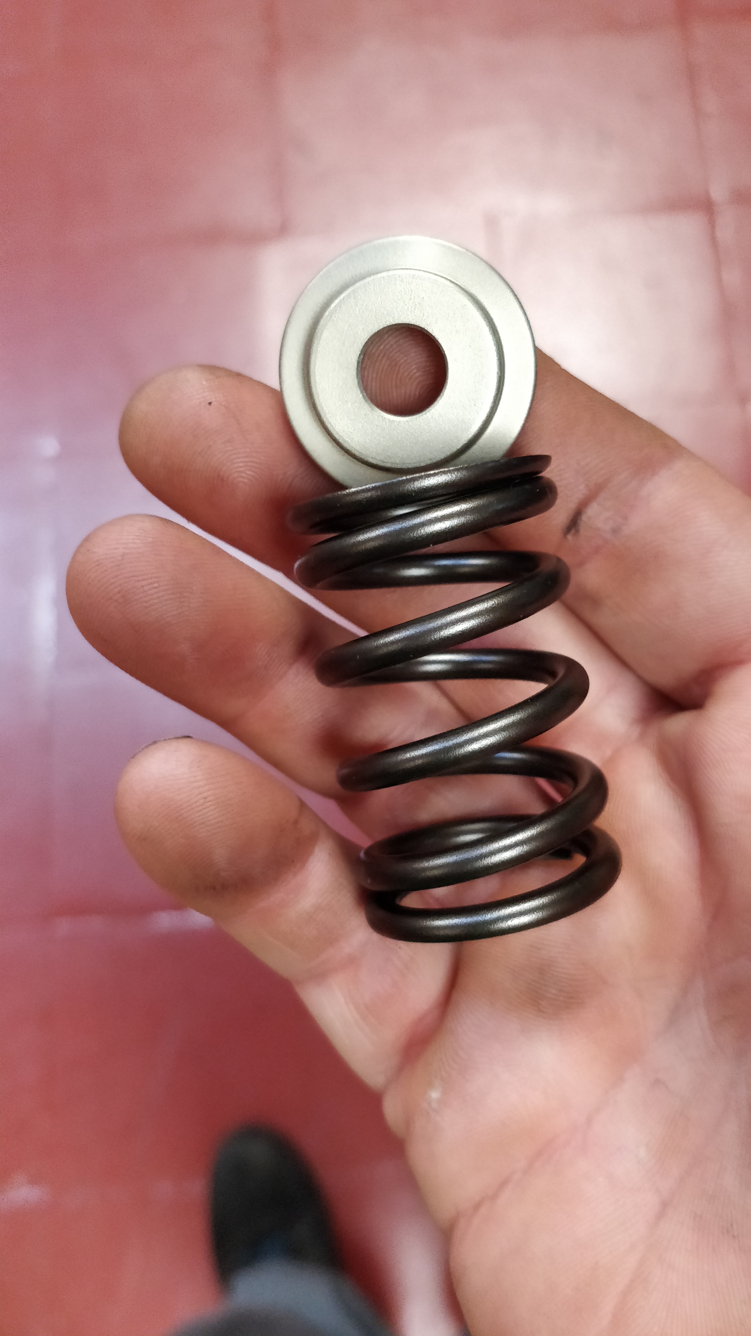

Tu a s monté un arbre a came spécial ? je vois qu' il y a une poulie réglable .

ledouze a écrit :Tu a s monté un arbre a came spécial ? je vois qu' il y a une poulie réglable .
oui monter un arbre catcams 4901105 284°
ressorts et casquettes catcams
Messages : 3014
Has thanked : 108 times
Been thanked : 227 times
Re: 205 rallye dès l'Espagne
Cela donne quoi au banc de puissance ? gain de couple et de puissance !!!

ledouze a écrit :Cela donne quoi au banc de puissance ? gain de couple et de puissance !!!
C'est le bracam que j'ai.
111cv au banc.
(4/2/1, conduits alignés, gicleurs 190/150, itg...)
