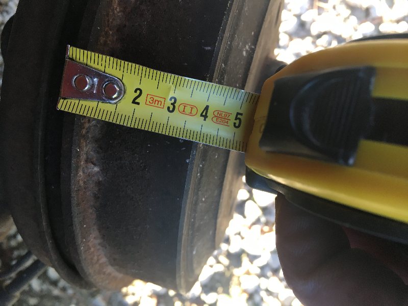

quelqu'un peut t'il me confirmer si il s'agit bien des gros tambours spécifique aux Rallye/Gti ou bien si c'est des basique :wacko: j'ai un doute :mrgreen: :ph34r:
A savoir que j'ai change le kit de frein arriére y a pas longtemps donc ça doit etre les bon car je pense pas qu'il se monte sur des tambours basique B)
Merci d'avance :ok:

ce sont des tambours pour garnitures de 30mm de large, donc 205 de base. ;)

Pourtant j'ai monte un kit de frein pour tambour de 40 ( c'est ma Gti ) ça se monte donc ? pis j'ai mit des roulement neufs :lol: tin jsuis deg pffffff B)

Si je me souviens bien, sur Rallye GTI 1.6 et Turbo D, les garnitures AR font 40mm de large. Le tambour doit donc faire environ 50mm de largeur. ^_^

Bon Ben Ying-Yang je m'excuse de te contredire mais c'est bien les bon tambours que j'"ai <oo> :mrgreen: :lol: B)
J'ai compare les tambours de ma rallye c'est les mêmes et j'ai également verifie les côtes
De plus on m'a confirmer qu'il est impossible de monter un kit de frein en 40 avec des tambours de 30   :ok:
Photos de mes tambours
Cotes tambours Rallye-Gti
J'ai bien les 41.5 comme le schema et j'ai egalement 32 en exterieur + les 21.5 qui rentre on est bien à 53.5 :ph34r:

Désolé, je voyais mal sur ta première photo. :blush:
