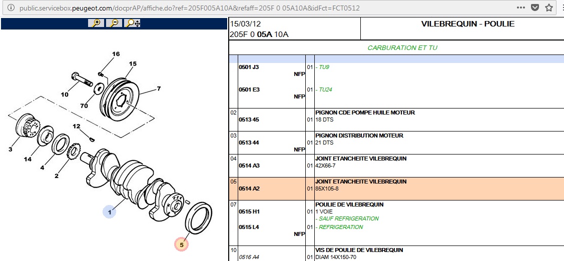

Je vais remplacer les joints de vilo coté embrayage sur mes 2 ralloches, la blanche pisse à fond.
Hormis tenter un décalage pour que le joint porte sur une portée moins usée du vilo, avez vous une combine pour résoudre ces problèmes d'incontinence :?:
