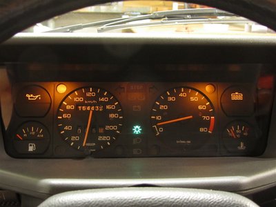

Bonsoir à tous,
J'ai un petit souci avec l'éclairage de mes compteurs. J'ai tout démonté et il semble que ce soit le circuit imprimé qui déconne.
Est ce que quelqu'un sait si les circuits de nos ralloches sont spécifiques ou si un circuit de GTI avec 6 instruments serait adaptable ?
Il y pas mal de réf sur service box ...
Merci

Pardon de pas répondre à ta question, mais, c'est quoi ton souci ?
Parce que je pense au rhéostat ou aux pates des ampoules qui ne sont plus en pression ou circuit abimé-> essayer de pas tourner l'ampoule à fond ou de la pate conductrice ?

En fait tu as raison, ma question est mal posée ...
Mon souci c'est que tout fonctionne dans mon combiné sauf le rétro éclairage des compteurs. Maintenant, c'est peut être normal, je dis peut être une connerie :D :D car je crois savoir que sur certains compteurs de 205 il n'y a justement pas de retro éclairage.
Quand j'ai démonté tout ça, il ma bien semblé qu'il y avait des ampoules (que j'ai changées avec toutes les autres ) pour ce rétroéclairage.
Je pense au circuit imprimé mais en fait j'en sais rien, je ne sais pas vraiment d'ou vient le problème.
En ce qui concerne le rhéostat, j'ai bien regardé, je n'en ai pas ...

Justement, il n’y a pas de rhéostat mais si tu démonte le petit cache qui le remplace il doit y avoir un shunt derrière sur lequel viens se brancher un connecteur marron avec des fils vert. :ok:

Il y a bien un shunt sous le cache du rhéostat.
Mon problème vient exclusivement du rétroéclairage des compteur. J'ai bien un éclairage des compteurs par le haut du combiné qui s'éteint normalement quand je débranche le connecteur du shunt.

C'est normal t'as un Jaeger donc éclairage par le haut ... :mrgreen: :lol:
C'est les Veglia à compte-tours qui sont rétro-éclairés (par derrière). ;)

Je confirme tout est normal :ok:

C'est les Rallye, faut pas acheter ça pour la finition ou les options.. :mrgreen:

Merci à tous pour l'info :D :D
Problème réglé :)

J'étais en train de me dire que toutes les rallye que j'ai vu de nuit ont le même problème ! :lol: :lol:
C'est que c'est pas un problème ! :mrgreen: :mrgreen:
