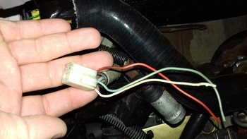

Bonjour à tous,
Je suis aussi embêté avec le faisceau d'alimentation du ventilateur et plus précisément celui de la sonde de déclenchement car j'ai trois fils qui sont coupé et je ne sais pas ou ils vont, pouvez vous m'aider ?
Merci d'avance.
Sonde de ventilateur.jpg (30.59 Kio) Vu 2403 fois

à des connecteurs côté platine d'interconnexion normalement, cherche les fils correspondant ; par contre je me demanderais pourquoi ça a été coupé, faisceau modifié :unsure:

Ces fils ont du être coupés pour les raccorder à un bouton de "forçage" du ou des ventilos !
Suivant la combinaison, ils permettent de déclancher petite ou grande vitesse

Merci pour ta réponse, mais alors d'origine ils vont ou ?

A un connecteur en attente derrière le phare avant gauche, tu peux les condamner proprement ça ne gênera pas le fonctionnement "_"

Oui, ils sont juste fixés mais non connecté !
En fonctionnement normale, ces fils ne servent à rien.

Merci à tous pour vos réponses, je vais proprement les mettre de côté. Mille merci. :ok: :ok: :ok:
