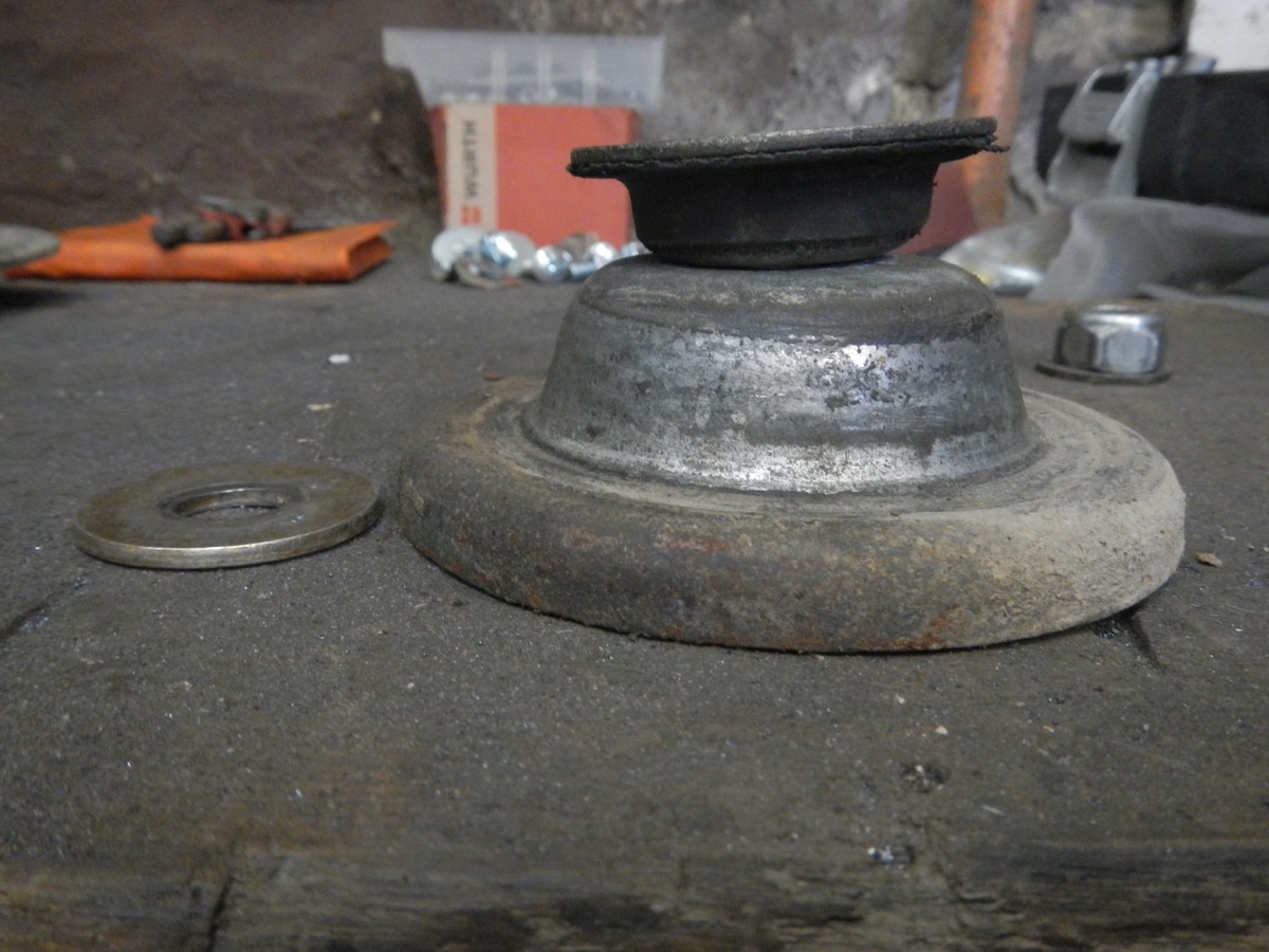

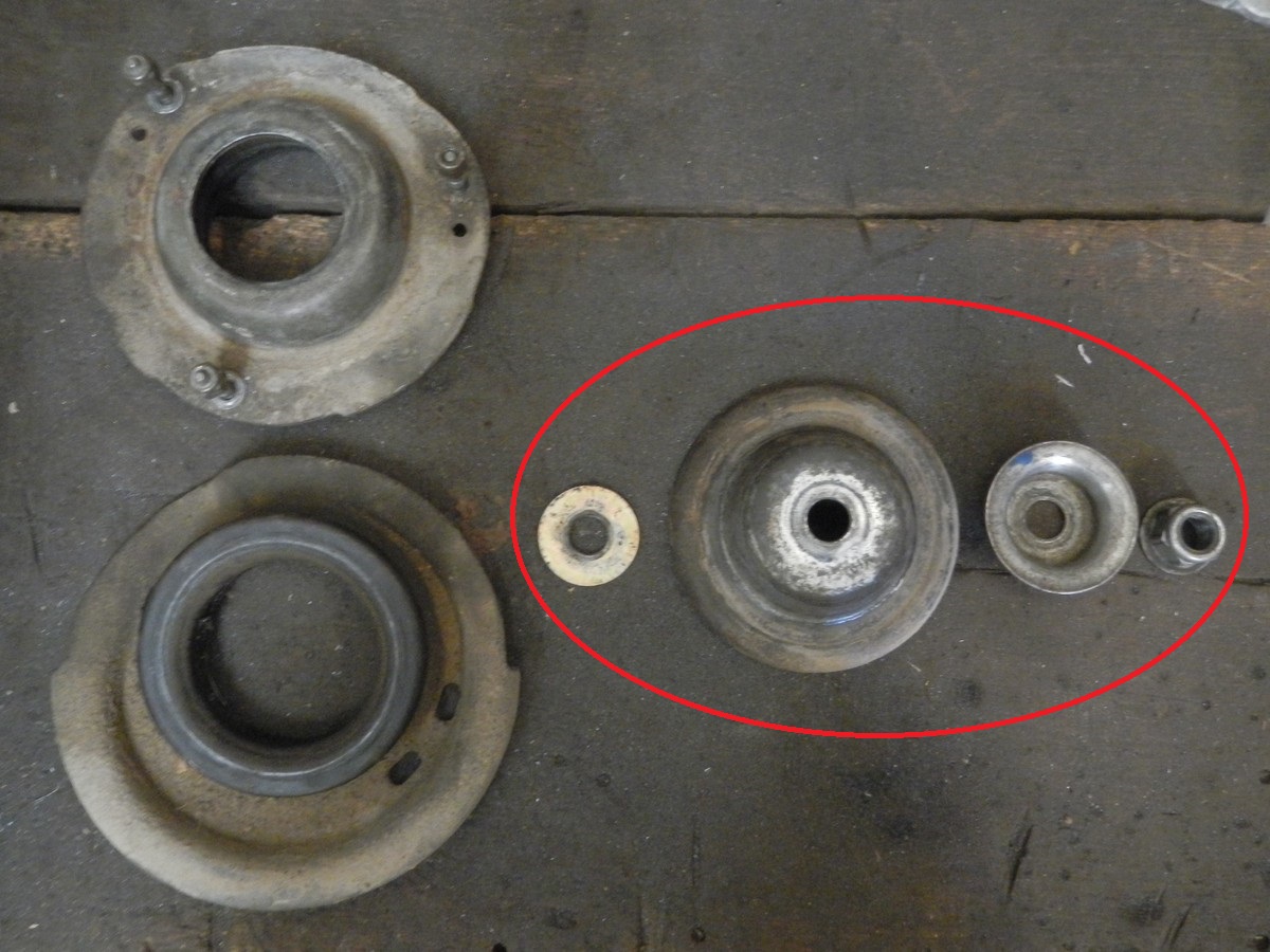

Une tige tordue d'environ 1cm, un pivot cassé ainsi que la tronche de tes pièces en photo me font te dire qu'a ta place je changerai l'amortisseur, ne serait ce que pour avoir des valeurs de géométrie correctes et une auto conduisible "_"
