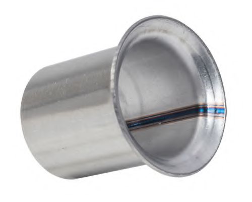

Si comme moi vous avez la ligne intermédiaire cassée au niveau de la fixation au col de cygne, j'ai trouvé en pièce détachée chez "Bosal" un raccord à souder en lieu et place. Cela évite de remplacer la ligne intermédiaire difficilement trouvable en bonne qualité. (aussi pour ceux qui veulent monter une ligne gr A et qui coupent l'embout de la ligne d'origine ;))
Voici la pièce en question (dispo en plusieurs diamètres)
J'ai commandé ça pour 8€ et la référence est bosal 263005 (en cours de livraison donc je mettrai mon retour dés qu'il sera monté)

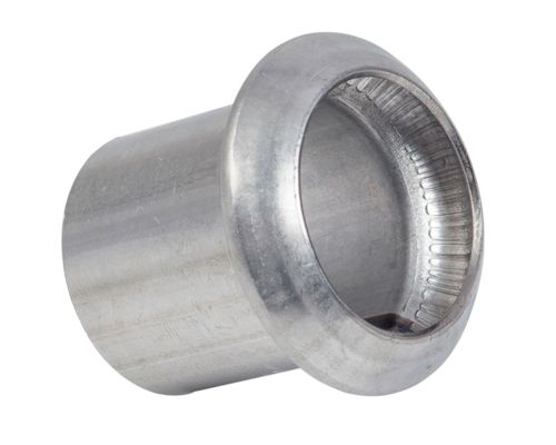

Disponible également en mâle pour le col de cygne ref 263006
