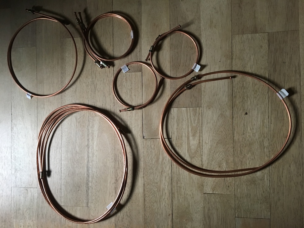

Bonjour j'ai reçu ça
Euh comment dire on fait quoi aprés :lol: :mrgreen:
J'ai des longueurs mais aucunes correspondance ;) :(
1 de 3000.mm
1 de 1400.mm
1 de 800.mm
1 de 550.mm
1 de 525.mm
1 de 500.mm
Si quelqu'un à une réponse ça serait top :mrgreen:
Merci :ok:

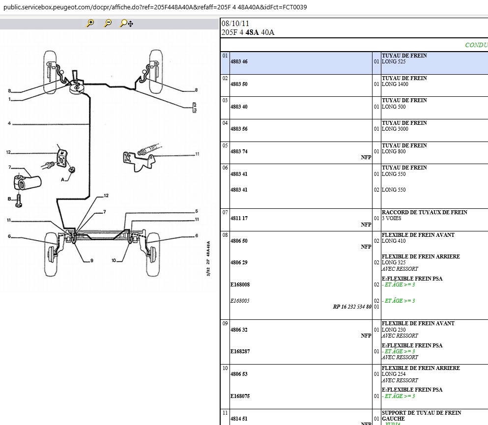

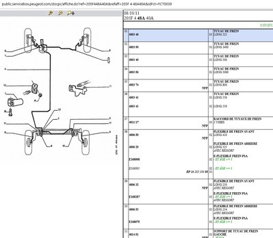

Tu vas sur le service box, il y a un fichier "pour bastien" que tu télécharges, et hop :mrgreen:
Attention, il y a une coquille dans une longueur ... je ne sais plus où mais tu présentes avant de poser, tu peux pas te tromper :)

Merci PiedPlanche top de top :mrgreen: :ok:

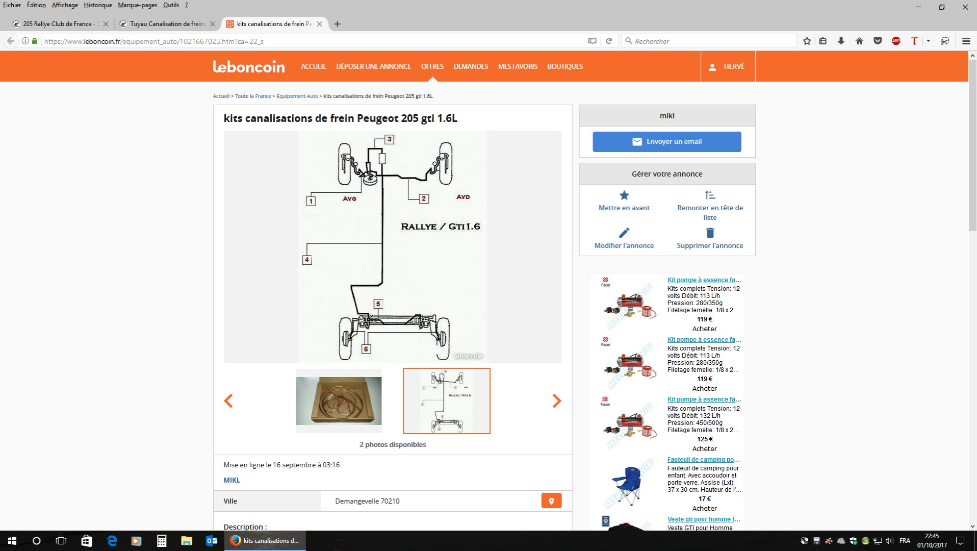

J'ai acheté a un type sur le bon.coin :ok:
https://www.leboncoin.fr/equipement_aut ... tm?ca=22_s

C'est gonflé quand même : on est bien content d'avoir le schéma de Batteux pour savoir quoi monter, et l'achat est fait sur lbc.
Et pourquoi tu ne vas pas voir le looser du boncoin (qui fait certainement tout au black) pour ton montage ? :rolleyes:
Il y a un pro qui se donne la peine de créer des produits pour nos autos, et certains ne sont même pas fichus d'acheter là où il faut... <_<
Combien de temps les pros vont-ils développer des produits qu'ils ne vendent pas ? :rolleyes:
-1 Bastien. "_"
EDIT : Inouï ! Le gars a piqué le schéma à Batteux en le retouchant pour retirer le logo Batteux Compétition !!! :blink:

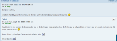

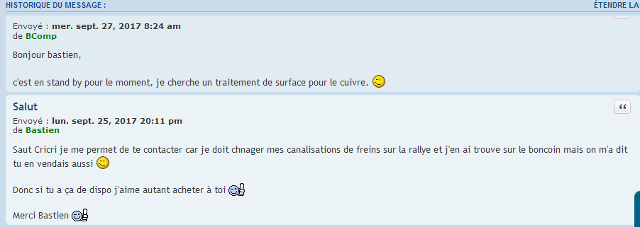

Alors Ying-Yang je t''aprrecie hein :mrgreen:
MAis sur ce coup tu devrait apprendre à fermer ta g... euh ta bouche :ph34r:
J'ai contacté Cricri en MP avant de commander sur le bon.coin il n'a plus ça de dispo B)
Screenshot-2017-10-2 205 Rallye Club de France - Panneau de l’utilisateur - Lire les messages.png
Alors tes remarque de Gr..C.. justicier Moraliste tu te les cales ou je pense :mrgreen: :mrgreen:
A part ça au plaiz de te revoir lors d'un rasso je te payerai un verre
