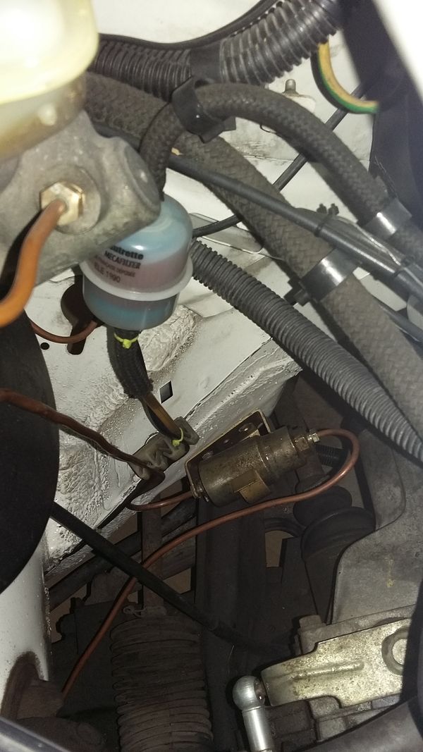

A tout hasard vous auriez pas une photo de son placement ? Le mien les durites sont tordues et est dans le vide

Photo prise en positionnant le téléphone sur le côté droit de l'auto.
Comme l'ont dit Jean et Oliv, il suffit que la bille soit libre à l'intérieur. Un peu de dégrippant et c'est bon.
Pour ma part, je l'ai décapé, brossé et simplement appliqué une couche de verni par dessus en protection. Pas très "esprit origine", mais bon...
Image Image Image Image Image

Il me manque carrément la pâte.. Va va être galère à trouver.. Je vais poster dans les annonces merci
