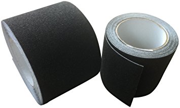

Bandes adhésives abrasives :ok:

Ça tient bien collé dans le temps?

Bandes adhésives abrasives, pas mieux.
Type pour planche de skate-board.
Je vais changer mes tapis dans la Cat' par cela sous les talons.
Il y en a dans les Lamera, je pense que pas mal d'auto de rallye en sont équipées.

:unsure: Pas sur que ça tienne au soleil par chez nous! :crying:
Moi je mettrais plutôt de la tôle d'alu striée mais ça a un coup :(

Bandes anti dérapentes,j'ai ca sur mon plateau,très utile sur la 1ere partie qui est lisse d'origine :wacko: J'ai de la 3M safety walk mais le rouleau est très cher ca tient bien dans le temps

Ok, merci à vous tous, en avant pour l'adhésif de type skate board ! :ok:

Mon stock antidérapant vient de décathlon, c'est pour les skates mais en dimension réduite, comme le prix d'ailleurs :ok:
