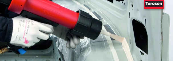

T'as pas un visuel car je vois pas trop là, si tu parles de faire un joint entre 2 tôles puis de passer de l'antigravillon ensuite c'est ce que mon peintre à fait et ça assure la tenue dans le temps
ça peut valoir une entorse à l'origine

alors un visuel perso non,mais un exemple du net oui
mais c'est vrai que ce serait une entorse a l'origine,mais pour la bonne cause

Ok alors moi ça a été remonté comme ça et toutes les "modernes" sont faites comme ça également ça protège et étanche bien mieux
Regarde sur ma présentation :
viewtopic.php?f=39&t=42834&start=80

Et vous avez raison de le faire.
Quand je vois les feuillures empilées qui prennent la rouille ça énerve !

Il faut surtout mettre un apprêt soudable avant de souder les toles et après tu mets du produit pour corps creux au pistolet spécifique .
Après tu peux jointer les toles si tu veux.
