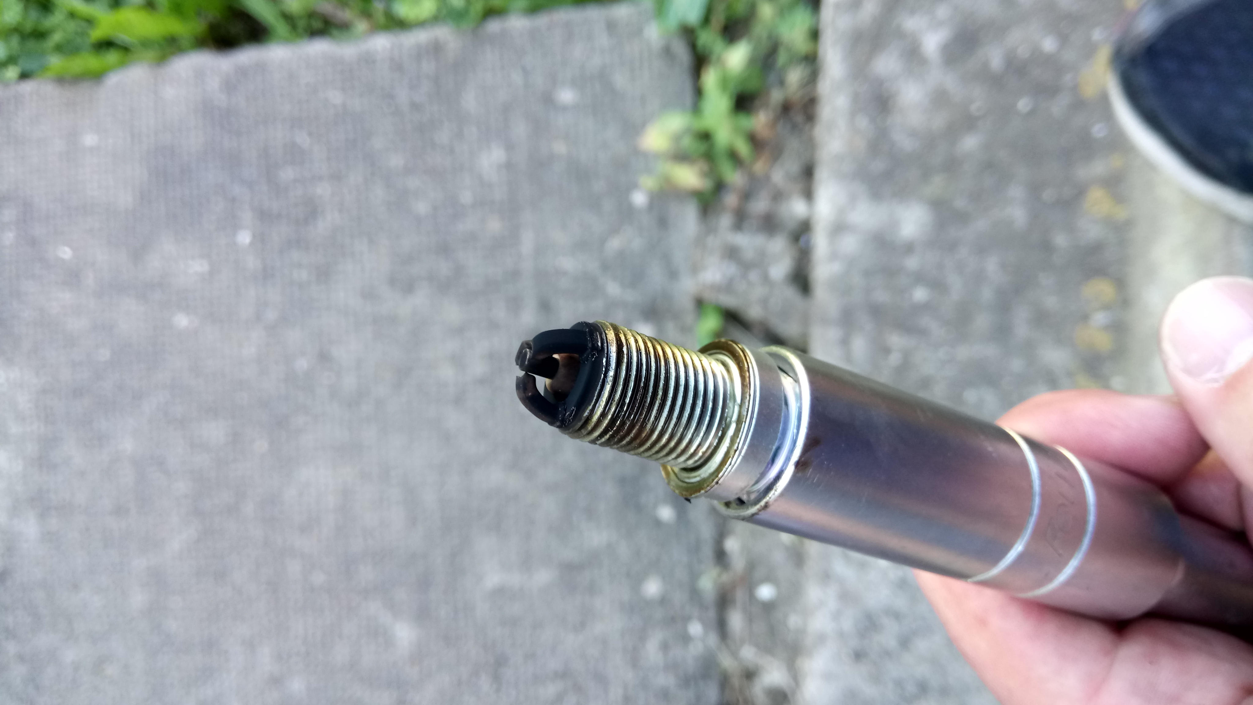

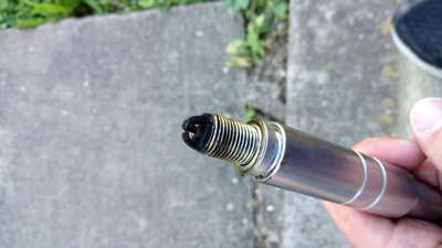

J'ai jeté un coup d'œil aux bougies elles sont noires avec un dépôt dessus.
J'ai du faire à peine 800km depuis leurs remplacement.

Bon j'ai trouvé une valeur de CO théorique de 1.5% dans un bouquin....après mesure je suis à 7,8% :blink: ....vous pensez que Nicolas Hulot va m'en vouloir ? :o
Si quelqu'un peut me confirmer les 1,5% se serait sympa
