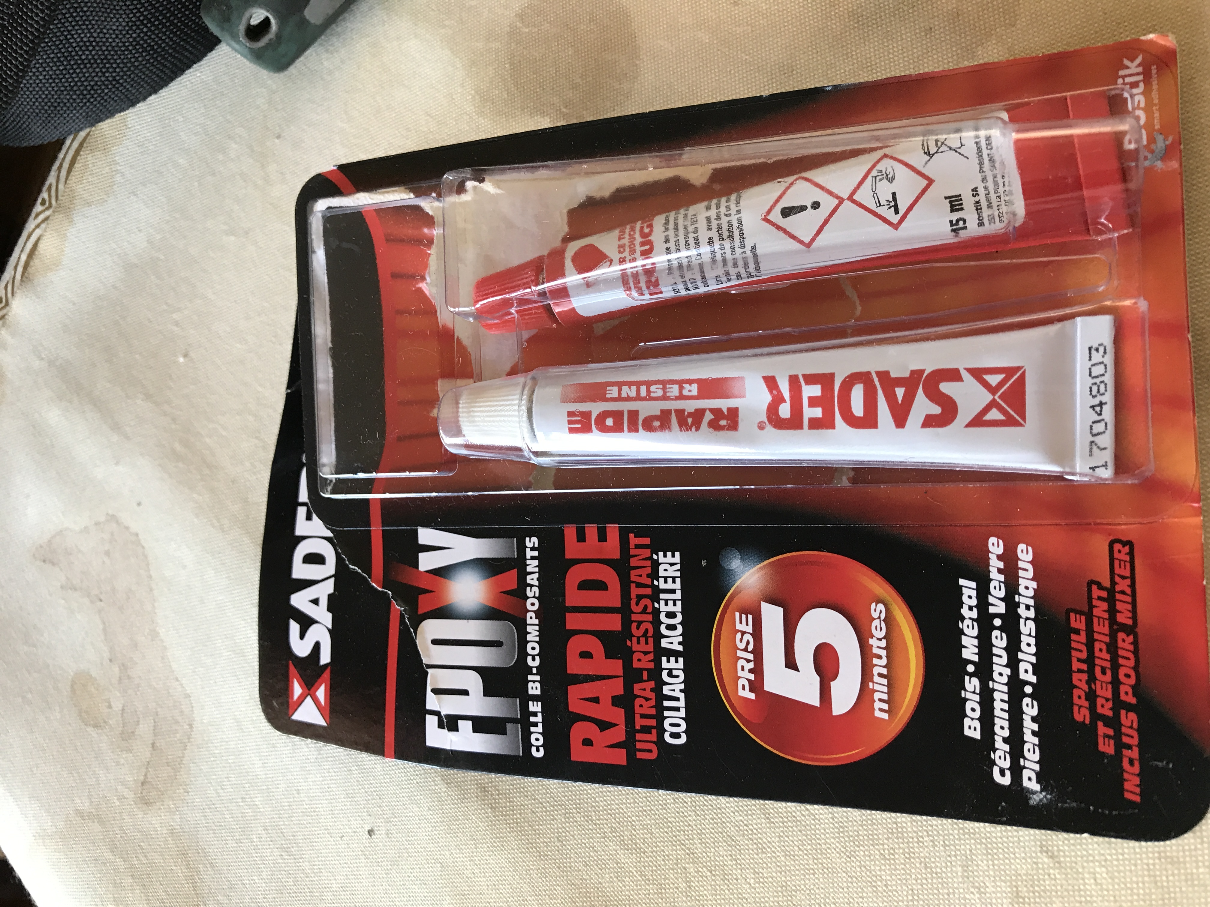

Que prendre comme colle ??
Une marque avec référence serait la bienvenue.
Messages : 4251
Been thanked : 390 times
Re: Kit réparation enjoliveur de custode
Voilà ce que j'ai utilisé comme colle :ok:
