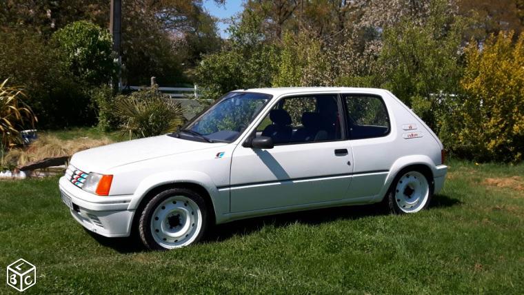

la je mets une photo de celle de C5:(avec du 195/45/15 ça devrait le faire)
je trouve ça pas trop mal

Avec des jantes de Saxo Challenge, ça rendrait bien aussi! :blush: (photo de l'un de mes amis FB)

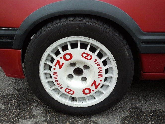

les OZ en 15 sont pas mal

Re: avis sur choix de jantes
gus08 a écrit :les OZ en 15 sont pas mal
