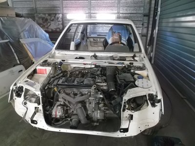

Après avoir refait mon faisceau principal du compartiment moteur je suis en train de le reposer mais j'ai des doutes quand au bon positionnement, quelqu'un aurait des photos du passage depuis le tablier jusqu'au feu avant droit?

Pas de photos sous le coude mais je sais qu'une partie part vers le moteur au niveau de la patte avec les colliers juste devant le bocal de frein et l'autre partie va vers le phare en passant derrière le bocal de lave-glace. Il est accroché sur le support de bocal de lave glace par un rilsan dans l'encoche du support en question :)

Cette partie j'étais pas trop mal, le doute est plutôt pour aller du feu avant gauche au droit

download/file.php?id=85180&t=1
Olivier le faisceau passe derriére la traverse inferieure et elle est tenue avec les supports qui tienne les durites de la

Olivier, tu sais que tu as la mienne pas loin pour regarder si tu as des doutes,
On travaille à 5km alors n'hésite pas heiiin :mrgreen:

JS 205 a écrit :download/file.php?id=85180&t=1
modine
+ 1 !!
Comme dit Serge, le fasceau passe par la partie surpérieure de ces éléments :
https://205rallye.net/boutiquev2/mecani ... odine.html
Il y a les feux droits, une sonde sur le radiateur de ce côté il me semble et le témoin de plaquette droit. Le LP droit si tu te crois en GTi :mrgreen:
La seule partie du faisceau qui fait le tour du moteur par le côté tablier pour aller à l'avant droit c'est le faisceau démarreur-alternateur.
