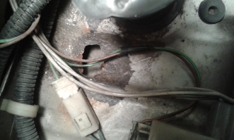

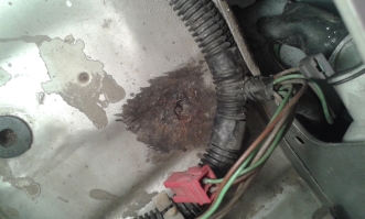

Bonsoir à tous,
Étant donné que l'on est en plein hiver, j'en profite pour resuivre ma voiture. Il s'avère que j'ai un soucis avec deux endroits où la rouille a perforer la tôle.
Je pensais enlever un maximum de rouille, recouvrir avec un "transformateur de rouille" type frameto et combler les deux trous avec de la fibre de verre, et recouvrir de peinture.
Est ce que cette solution permettra à la rouille de ne pas revenir ?
Est ce que vous connaissez un équivalent au framéto mais en qualité supérieure ? ( j'ai l'impression que ce n'est pas ce que l'on fait de mieux ^^ )
Joyeuses Fêtes à tous !!!! ;)

Badigeonner de la fibre de verre la dessus, personnellement je ne le ferai pas, d'une c'est plus un cache misère qu'autre chose, et de deux si la rouille revient tu ne la verra pas arriver.

Pour traiter : ferose ou rustol
Soit tu fais ressouder des morceaux par un carossier pour faire du bon travail.
Soit tu traites et tu laisses comme ça.
Mais surtout, ne recouvre pas

jean a écrit :Pour traiter : ferose ou rustol
jean a tout dit, tu doit traiter la rouille pour la stopper et surtout l’éliminer et protéger la tôle avec de l’apprêt phosphatant et ensuite peinture :rolleyes:
