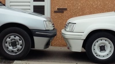

Sur ma rallye je suis en B6 et ressorts Eibach moins 3 cm. L'auto est vraiment méconnaissable par rapport aux origines qui étaient dessus (sûrement un peu rincés) qd je l'ai achetée.
Elle est ferme, voire même trop dure pour un usage de tous les jours; mais c'est pas grave, ce n'est pas son usage!
A vitesse modérée qd la route est chaotique c'est même limite désagréable. Mais qd le rythme augmente, même si ça c'est défoncé, on n'y pense plus et c'est très efficace :)
Pour la XS de mon fils, j'ai opté pour des B4; ils vendent, chez Bilsten, le kit complet (4 amortisseurs et les ressorts Eibach -3); j'en déduit que si Bilstein propose le kit, c'est que l'amortisseur est capable d'encaisser le ressort plus court.
Il faut aussi savoir que, les moins 3 cm sont tout à fait théoriques. J'ai mesuré avant/après, il y a tout juste 1 cm d'abaissement :(
Au final, l'avant est quasi à la même hauteur que sur ma rallye; la preuve en photo:
NB: j'attends un peu avt de toucher au décrantage arrière pour voir si elle se "tasse" un peu.
Sinon, niveau comportement, je confirme que les B4 sont très proche de l'origine. La XS y a juste gagné en précision (un peu moins de flou ds le train avant); c'étaient les amortos d'origine (de 1992 - 40 000 km qui étaient peut-être aussi fatigués?
