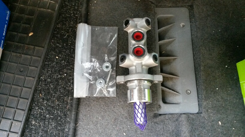

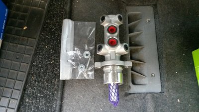

maitre cylindre reçu , y a plus qu'à <oo> :ok:

voila le maitre cylindre <oo>
