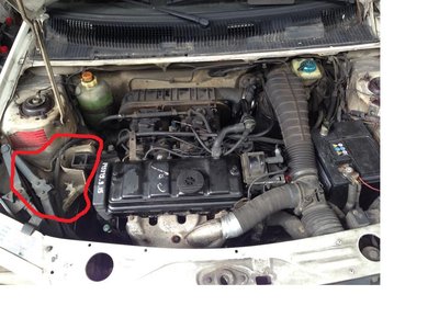

Le support conforme c'est celui là : Tu peux le dessouder de la caisse que tu as actuellement, si c'est celui-ci, et le ressouder sur la future caisse.
Et tu pourras monter le tout en conforme TU24 (c'est à dire y compris le bras du support moteur qui vient se visser dedans avec un silent bloc)
Sinon on trouve ce support sur pas mal de 205 avant 1991, notamment les XS si tu veux trouver une caisse qui l'a déjà.

J'ai peut être trouvé une caisse qui irait, d'Xt de 85. Je demande une photo du support et je vous la soumet.
Car je dois avouer que je n'arrive pas à trouver la moindre différence sur les différents supports que j'ai pu voir... ( à part les bras bien sur).

Attention, 1985 c'est peut être encore du moteur Talbot (moteur type X) donc y a des chances que les supports soient différent du berceau jusqu'en haut !maxren a écrit : J'ai peut être trouvé une caisse qui irait, d'Xt de 85.
Faut regarder.
