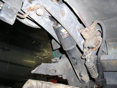

Ne pourrais tu pas mettre deux compensateurs de 205 fourgonnette ?
Il me semble avoir lu quelque part que tu pouvais les modifier pour avoir un réglage manuel (comme certaines 309 ou 205 GTI).
Normalement, ce système te permet d'avoir plus ou moins de freinage suivant la charge placée dans le véhicule.
Ça ressemble à ça :
