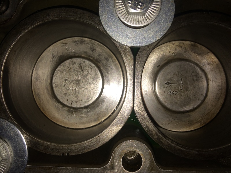

Je me suis remis sur mon moteur, et j'ai une question, a quoi correspondent les chiffres inscrits sur la tête de piston.
La flèche et le DT : côté distri, ça, ça va.
Le gros B et le gros 2 -> la classe, correspond à des chemises avec 2 traits.
Ensuite chez moi il est inscrit 249 sur 3 pistons, et 259 sur le 4e (celui côté distri), j'avoue ne pas avoir fait attention à ça au remontage. et ça me pose souci aujourd'hui.
Ais-je mélangé 2 lots de pistons (ça m'étonne mais on n'est à l'abri de rien)?
Si c'est un poids, ceci peut-il me créer ce balourd?

"Ah mais madame euh j'vous juuure!"
(Vous pouvez cliquer sur l'image pour les plus agés n'ayant pas chaussé les lunettes

Pierro19 a écrit :"Ah mais madame euh j'vous juuure!"
(Vous pouvez cliquer sur l'image pour les plus agés n'ayant pas chaussé les lunettes)
Poids du piston ??

willy76 a écrit :Pierro19 a écrit :"Ah mais madame euh j'vous juuure!"
Poids du piston ??
Je pensais à ça

Pour les peser,...tu peux virer les bielles de dessus,...et remplacer les axes de pistons.tmrallye a écrit :Y'a plus qu'à les peser
Autant reposer des pistons neufs..........

Impossible :
- qu'un piston ne fasse que 249 ou 259g, c'est plutôt 400-500g,
- qu'il y ait 10g d'écart entre deux pistons, c'est bien trop pour les tolérances industrielles d'un grand constructeur, même en 1990.
Ceci dit, je ne sais pas non plus à quoi correspondent ces nombres...

Les pistons ne sont pas ceux d'origine.ying-yang a écrit :Impossible :
Ceci dit, je ne sais pas non plus à quoi correspondent ces nombres...![]()
Pour le poids d'un piston, merci je ne me rendais pas compte de leur poids.
Pour mon histoire de balourd, ça ne vient pas de la de toute façon, puisque moteur seul je n'avais aucun balourd.
Bref, on ne sait toujours pas à quoi ça correspond...

Je ne veux surtout pas mettre ta parole en douteying-yang a écrit :Impossible :
Un ensemble piston + axe + bielle pèse environ 900g.......
A la maison, je n'ai pas de piston d'origine sans bielle mais j'ai des pistons GrA Mahle avec axe...
Cet ensemble piston + axe pèse 358g .........
alors 249 ou 259 g paraît faible comme poids mais à mon avis, on ne doit pas être bien loin du compte
C'est dommage, ce soir, j'étais chez mon beau père, si j'avais su, j'aurais mis un vieil ensemble bielle piston sous sa presse pour pouvoir peser un piston seul

Je ne peux pas l'affirmer mais je pense aussiscale33 a écrit :Le poids serait surement le bon indice......en fait.![]()
