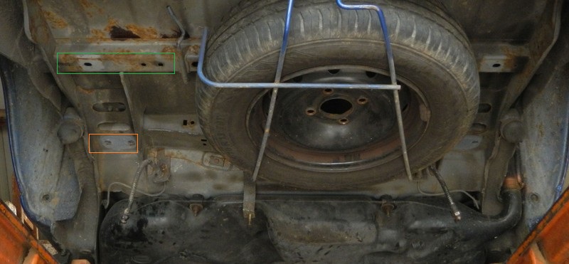

Oui le train de 309 mais il est plus large, pour les autres PSA ça ne se montera pas sur 205

Tu compte pas élargir donc reste sur un train de 205
Les autres n'ont pas les mêmes ancrages, pourquoi vouloir se prendre la tête?? On en trouve encore assez des trains de 205

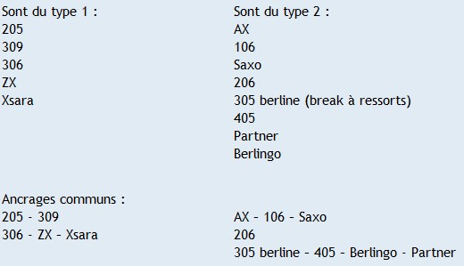

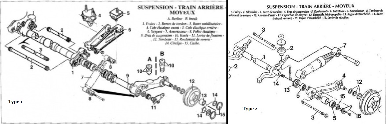

je vais donc te répondre avec certitude pour ce que j'en sais
les trains ayant les même montage sur caisse
AX 106 saxo
405 berlingo partner 305 berline
xsara 306 ZX
205 309
206 je crois qu'ils sont seul
c15 305 break pas de barre de torsion mais des ressorts
il y a 2 montages différent en ce qui concerne l'articulation du bras et de la poutre, montage avec cage à aiguille dans les bras, ax saxo 106 405 partner berlingo 206 305 berline, et le montage avec les cages dans la poutre 205 309 306 zx xsara
pour faire simple sur ton train de 205 il te faut des barres de torsion de 205, en barre stab on peut modifier celle de 309 306 ZX XSARA en la raccourcissant mais pas grande utilité pour toi, c'est ce que j'ai fait pour ma F2000 mais pas encore monté
AX 106 saxo
xsara 306 ZX
205 309
