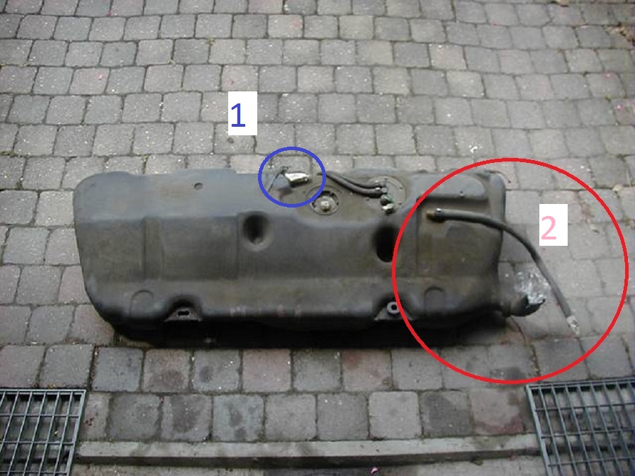

Salut,
J'ai une petite question au sujet du reservoir d'essence
Dois je brancher quelque chose sur l'embout d'évent du réservoir ?
Merci de votre aide

C'est pas la mise a l'air qui viens de la goulotte de remplissage?

Oui c est ca, quand tu vas remonter ton réservoir tu auras 2 durites qui passeront dans la caisse, 1 pour ca et l autre pour le remplissage...

+1 goulotte de mise à l'air, prudence à ce qu'elle soit pas pincée ni bouchée.

tonio59 a écrit :C'est pas la mise a l'air qui viens de la goulotte de remplissage?
Cépasssa because la mise à l'air libre depuis la goulotte est plus grosse, elle est situé plus près de le raccordement de la goulotte.
Et puis, si ce raccord est la mise a l'air, à quoi sert celle citée ci dessus
Edit image ci joint
Re EDIT
1 => durite mise à l'air du reservoir
2 =>durite trop plein, celle qui te pisse sur les pompes quand tu en mets trop

PP à raison, c'est pas ça
Et puis, si ma mémoire est bonne, ce n'est pas une mise à l'air le système dont vous parlez.....là ou il y a la durite que vous appelez mise à l'air, je crois que c'est l'endroit ou refoule l'essence quand le reservoir est plein, non ?

Oui, PP, tu viens d'éditer quand j'ai écris........... donc j'ai raison, la partie avec la durite, c'est ou ça refoule et l'autre, avec embout blanc, c'est mise à l'air......... mais ma question c'est : l'embout reste comme ça ou je doit brancher une durite ???????

Personne ne sait si cet évent reste tel que sur ma photo ou si je dois brancher un bout de durite dessus ?

bob_063 a écrit :Personne ne sait si cet évent reste tel que sur ma photo ou si je dois brancher un bout de durite dessus ?
je dirais bien un truc sur l'endroit où tu peux brancher cet évent...

Piedplanche a écrit :bob_063 a écrit :Personne ne sait si cet évent reste tel que sur ma photo ou si je dois brancher un bout de durite dessus ?
Trop serré

Regarde cette photo tu devrais mieux comprendre

alors là, la photo ne m'aide pas du tout
Tu m'embrouille complètement
Mais alors elle va ou cette longue durite

Y a bien une durite pour moi. C'est bien une mise à l'air, role que joue aussi le trop plein.
