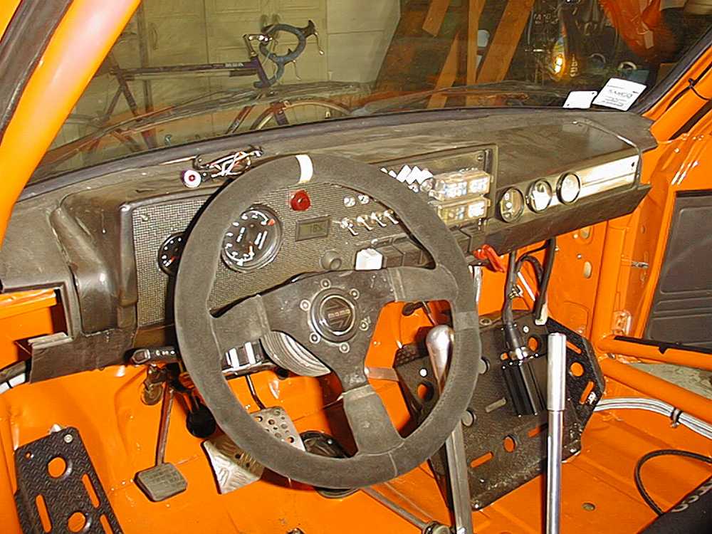

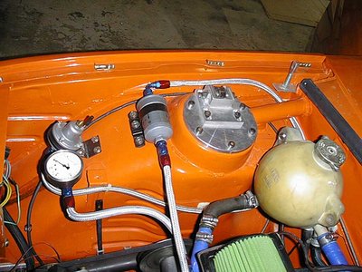

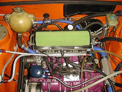

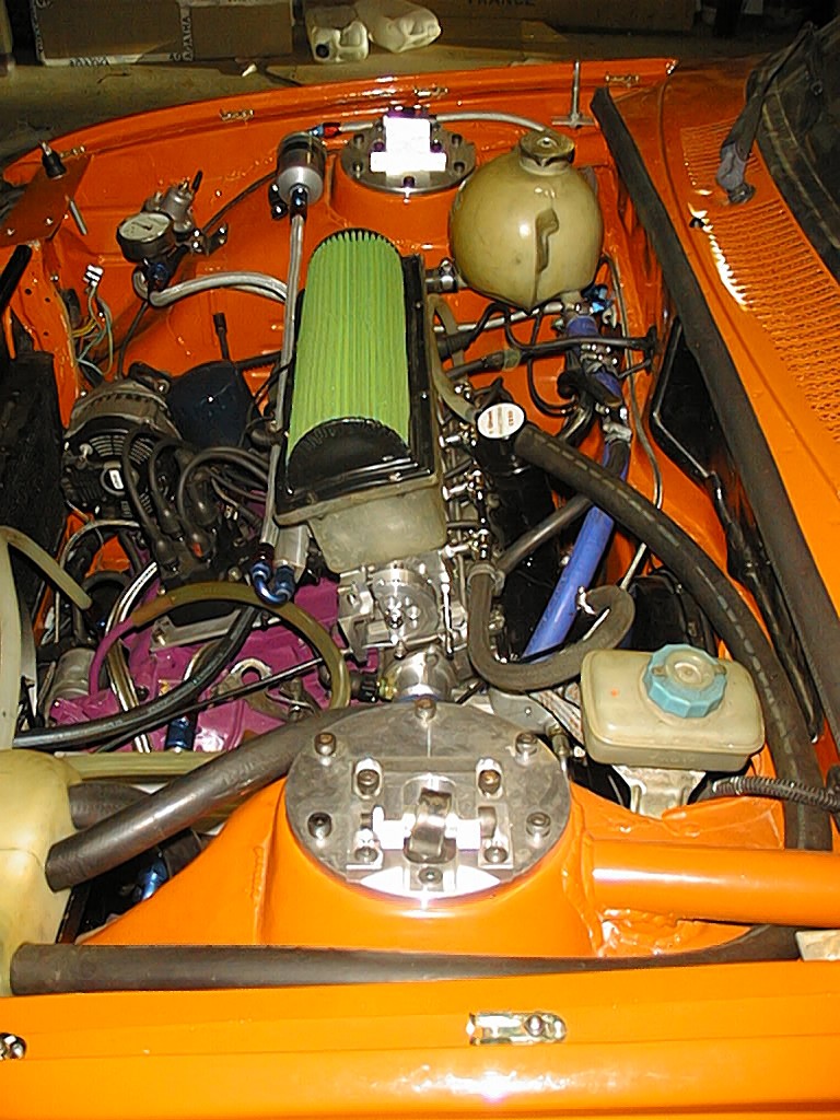

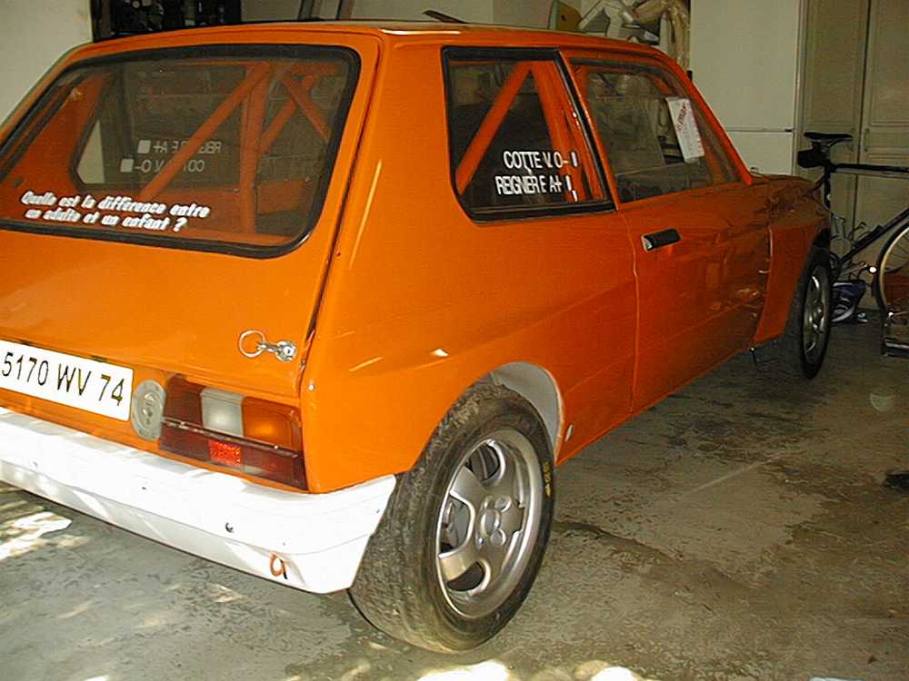

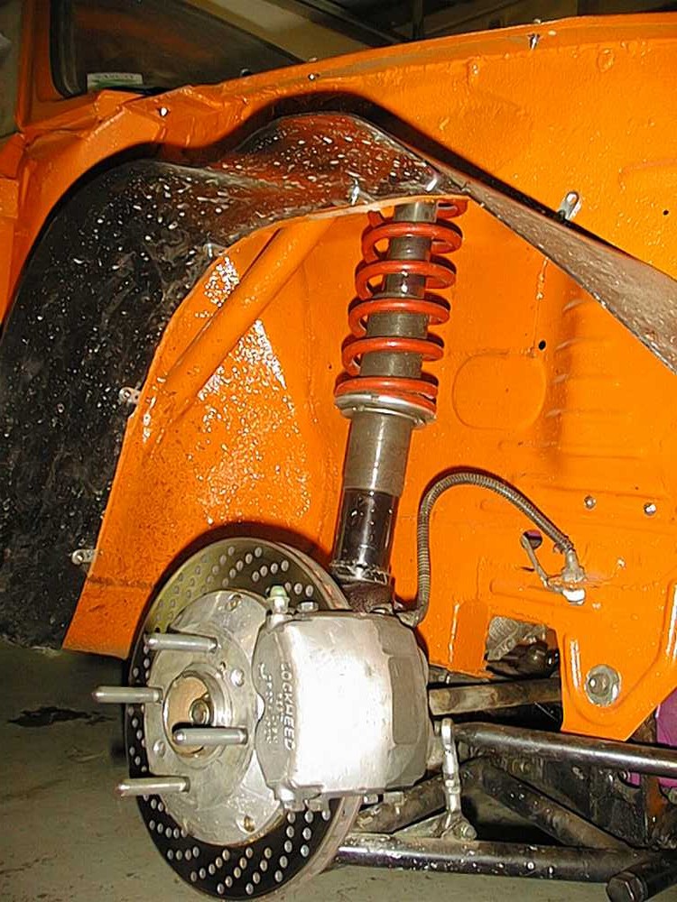

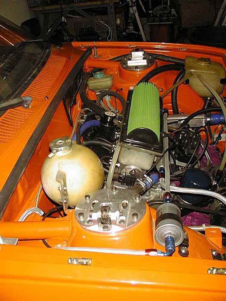

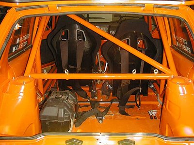

Concernant la SAMBA voici quelques photos de l'ultime évolution qui n'aura pas courue avec cette mécanique. Fatigué et un peu las, j'ai vendu la caisse à Monin et la mécanique a été vendue séparément.
Le moteur était un 1299 cm3 avec bloc de 1360 et vilo de 1219 bielles longues en H et pistons 2 segements. Le tout avec culasse (j'ai pas de photos désolé) de samba classic avec des tubes insérés (un peu comme les premières culasses brozzi) avec des boitiers papillons home made et injection CIA electronique à Manosque (qui a fermé depuis). La puissance annoncée par CIA 144 cv à 8500 T / min. Ils lui ont même fait prendre 10500 en oubliant de mettre la coupure moteur. Je dois vous avouer être devenu tout blanc quand j'ai entendu le berlingot monté dans les aigus. Après vérif, ils m'ont annoncé les 10500 T : min et tou a tenu <oo> <oo> <oo> <oo> <oo>
Voici quelques photos

:wub: sympa cette Samba!!
La 205 est visiblement tombée dans de bonnes mains! :blush: :ok:

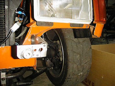

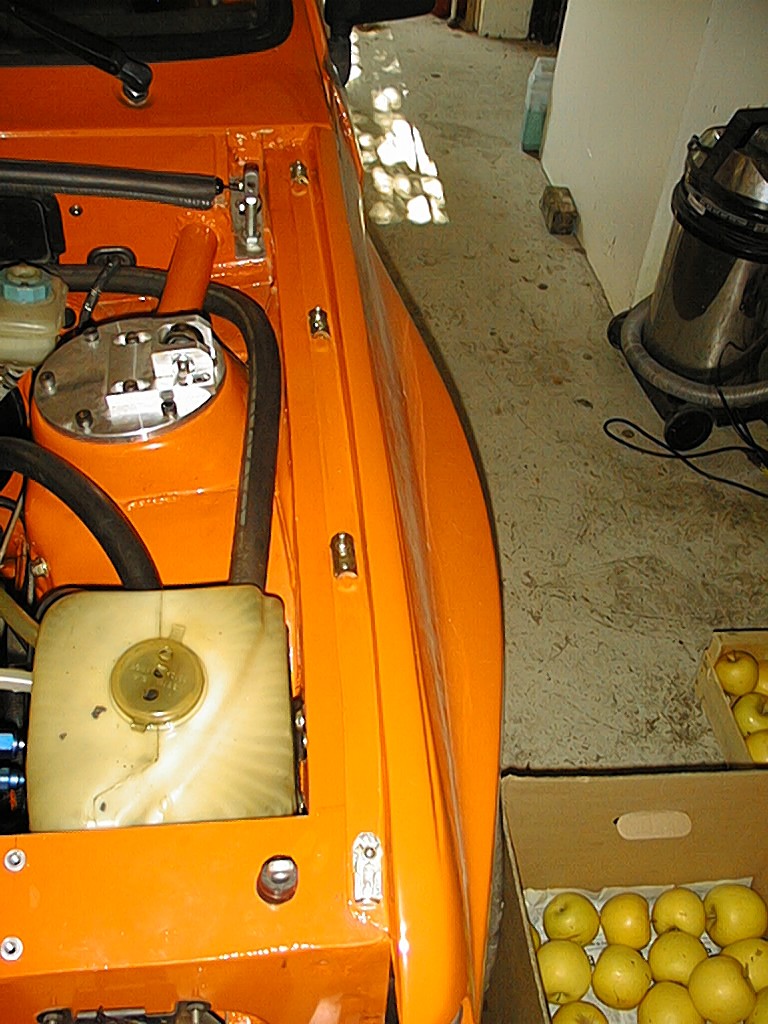

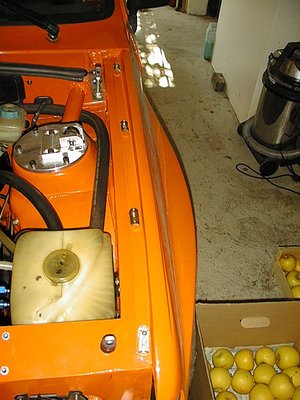

D'autres photos

Magnifique ta Samba en tout cas.
Belle préparation, l'auto est vraiment très propre,
tout dans le détail, un moteur violent pour s'accorder au ton de la caisse, bravo,
c'est les petits plus ... !!
Quant au moteur, belle perf., chapeau 10.500 tr/mn, bravo :ok: :ok:
C'est signe que la préparation était soignée. :rolleyes:
