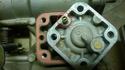

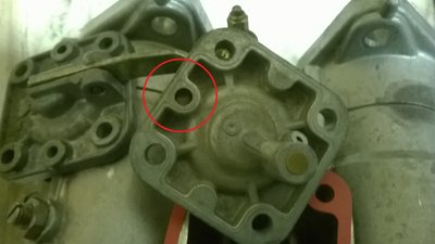

Une question de re-débutant en Weberologie :unsure:
J'ai profité du prêt d'une machine ultrasons pour refaire une paire de Bébert :) Au remontage, j'ai remarqué une différence sur la pièce intermédiaire de pompe de reprise.
Photos
Alors, ça manque ou c'est pas grave :blink:

c'est un clapet anti retour, normalement ça reste coté pompe de reprise, mais parfois quand tu démonte, il reste coté corps de carbu
retourne ton carbu et regarde si il est encore la, si il est perdu, il faut en retouver un autre :blush:
tu peux l'extraire avec une pince mais tres délicatement, car il s'ecrase tres vite

balouba a écrit :c'est un clapet anti retour, normalement ça reste coté pompe de reprise, mais parfois quand tu démonte, il reste coté corps de carbu
ok merci, je ne l'ai pas trouvé dans le corps de pompe, il est donc manquant :huh:
