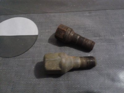

Voilà j'ai fait re-peindre mes jantes et je trouve ça cool (voir ma présentation pour ceux qui souhaitent) mais un souci nouveau a surgi !!!! Mes boulons sont moches :angry:
Alors je vais les traiter par brunissage ou même zingage noir car apparemment meilleure tenue dans le temps (j'attends vos conseils et avis avec plaisir :rolleyes: ) mais je voudrais aussi être sûr de la taille d'origine des boulons qui servent aussi à tenir les cabochons centraux ....
On me met le doute
HELP ME :wacko: :blush:

C'est la vis du bas ! :ok:
Messages : 11357
Re: Boulons-Goujons de roue origines
+1 , je confirme :ok:

Merci c'est ce qu'il me semblait aussi ! :ok:
Existe-t-il plusieurs tailles/largeurs de goujons ou sont-ils tous identiques pour les 205?
Car je souhaite acheter une trentaine de boulons pour en faire traiter d'avance au cas où ^_^

Le brunissage à l'huile est juste une finition esthétique. Ça se fait pour des axes de carbu par exemple. C'est fragile.
Le zingage noir sera plus résistant, même si le noir est le zingage le moins durable. C'est à refaire tous les 3-4 ans pour que ça reste impeccable.
