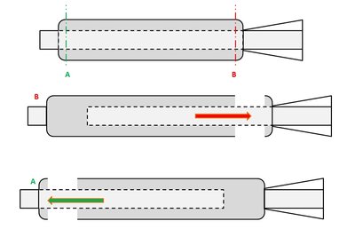

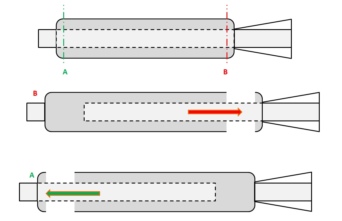

Ayant récupéré aujourd'hui la laine pour rénover l'intérieur de mon devil cône et diminuer le bruit à l'échappement, je cherche à savoir de quel côté je dois ouvrir le devil.
Je compte disquer juste après l'arrondi sur le corps principal, par contre, je ne sais pas s'il faut le faire côté emmanchement ou côté cône.
La mitraillette dedans est emboitée d'un côté d'après ce que l'on m'a dit, dans l'idéal je pense ouvrir à l'opposé de cette emboiture afin d'enrouler la laine autour de la mitraillette avant de rentrer le tout dans le corps et ressouder.
Si quelqu'un ici peut m'aider...d'avance merci

Pour en avoir vu pas mal de refait,ils sont souvent ouverts par l'AR,c'est à dire côté cône. ;)
François13 m'en avait fait 2 de cette manière et le travail était super propre. :ok:
Un des deux est d'ailleurs sur l'auto de Benoit33 ;)

Moi je dirais l ouvrir par le cote ligne.
C est le coté qui pourris le plus vite avec la condensation qui stagne au point le plus bas.
Du coup j en profiterai pour y souder un cul et un bout de tube inox.
Le,mien qui était neuf en 2008 a sacrement pris un coup. La tôle est encore épaisse donc j ai traite plus peinture HT.
Donc tant qu a faite, une petite prévention :mrgreen:

Merci les gars, cela voudrait dire que la mitraillette est emmanchée des 2 côtés, du coup je l'ouvrirai surement côté ligne, sachant que j'ai ressuivi le côté cône par l'extérieur avant la Forrézienne :blush:
