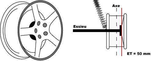

L'ET est la distance en mm entre l'appui de jante sur le moyeu et le centre de la jante. Ce qui revient à dire que, plus l'ET est grand , plus la jante à de déport :)

Piedplanche a écrit :Ce qui revient à dire que, plus l'ET est grand , plus la jante à de déport
Ce ne serait pas plutôt l'inverse ? :huh:
Sur les jantes origine on a ET 20 et sur les pts 5x13 on a ET 0...et les ET 0 arrivent à l'aplomb de l'aile alors que les origine rentrent dans l'aile ! :ok:
http://www.mtk-tuning.com/pneu_jante/et.php

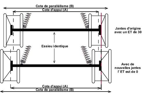

Oui c'est l'inverse, plus l'ET est petit plus la jante à de déport ! :ok:
L'explication technique de PP est bonne par contre :ok:
Les 106 rallye en ET 16 sortent les jantes de 4mm par côté par rapport à l'origine, une sorte d'élargissement des voies.
Avec ce schéma on comprend bien que ET 0 et la jante sort de l'auto :ok: (il peut être négatif !)
