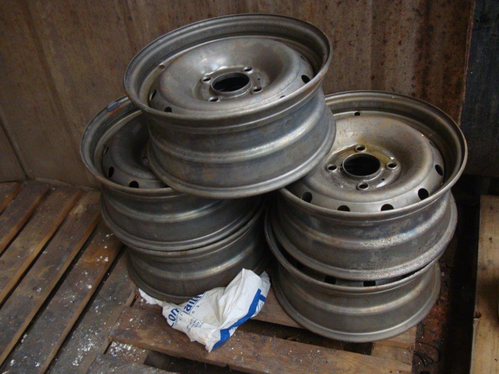

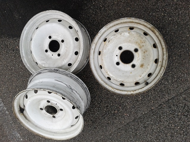

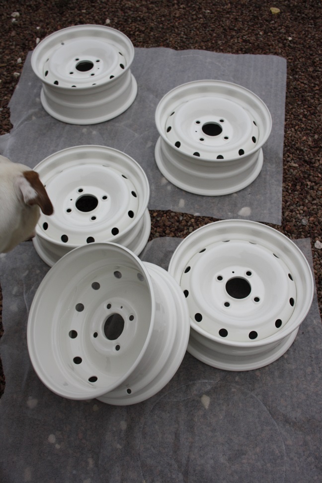

Voici le rendu en 3 étapes !
:D
205 Rallye - 1992

Superbe,....c'est quoi ce que l'on aperçoit sur la dernière photo,...........le peintre? :(
Mike 58
Messages : 131
Enregistré le : 04 mars 2014, 22:07
Localisation : NIEVRE 58
Re: Peinture Jantes toles origine
Message par Mike 58 »
Merci Scale, le rendu est bien et j'espère encore mieux une fois posées !!!
Non c'est mon curieux de chien .... :blink:
205 Rallye - 1992
Messages : 16193
Been thanked : 91 times
C'est lui qui les a peintes?
Trop fort ce chien...............il a un bon coup de patte au pistolet.
Et le coût de la restau de tes jantes si c'est pas indiscret? :ok:

En fait je m'étais trompé dans les prix mais grâce à une négociation et à une attente plus élevée pour laisser la société attendre d'avoir d'autres pièces à peindre dans le même RAL elles me sont revenues à 200€ ... bah oui il y en a 5 !!!!
Hélas mon boul'am est pas assez doué de ses pattes
