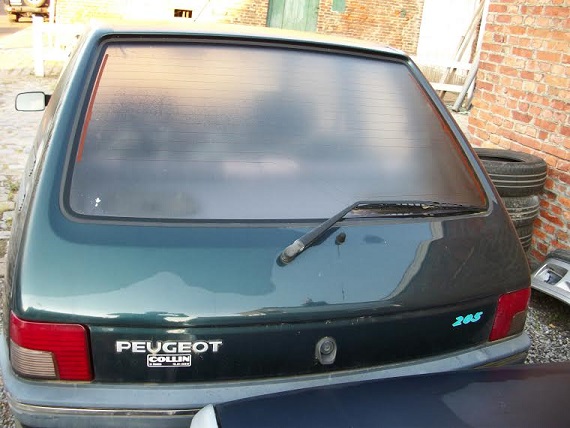

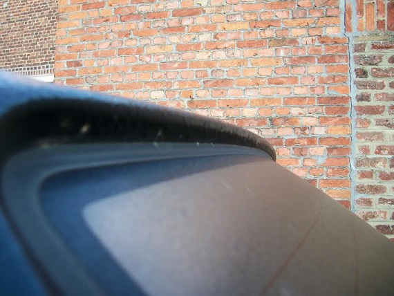

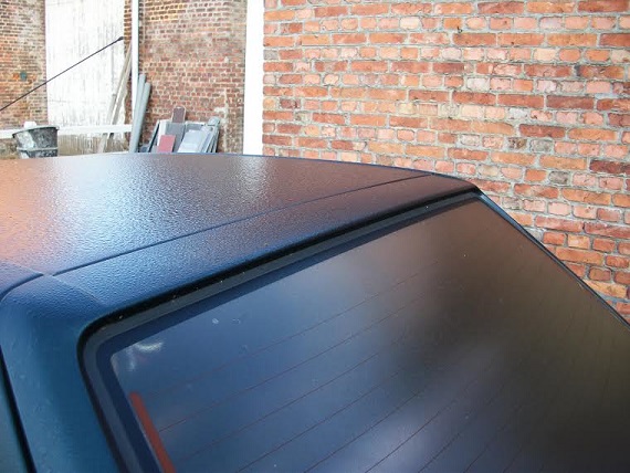

Re: hayon 205 Rallye
bonjour,
Je sais finalement comment je peux mêttre des photos ici.
Et voilà. Vous pensez que c'est bon le hayon ?
Le type est 205 " Forever " , peut-être votre 205 " Génération " en France ?
Parfait
Contrôles cependant que les charnières soient bien identiques car sinon tu ne pourras pas le monter.
Ou alors il faudra adapter (ça se fait bien, mais ce n'est pas d'origine bien sur)scale33 a écrit :Contrôles cependant que les charnières soient bien identiques car sinon tu ne pourras pas le monter.![]()
Pour les "integristes" du 100% d'origine: attention les "Generation" ont l'emplacement pour le 3ème feu stop à l'intérieurlaurentweber87 a écrit :Il ne faut pas de hayon avec bequet comme sur certaines gti ni d'hayon avec les tétons pour pour la rappe, tu peux prendre du hayon de 205 génération
