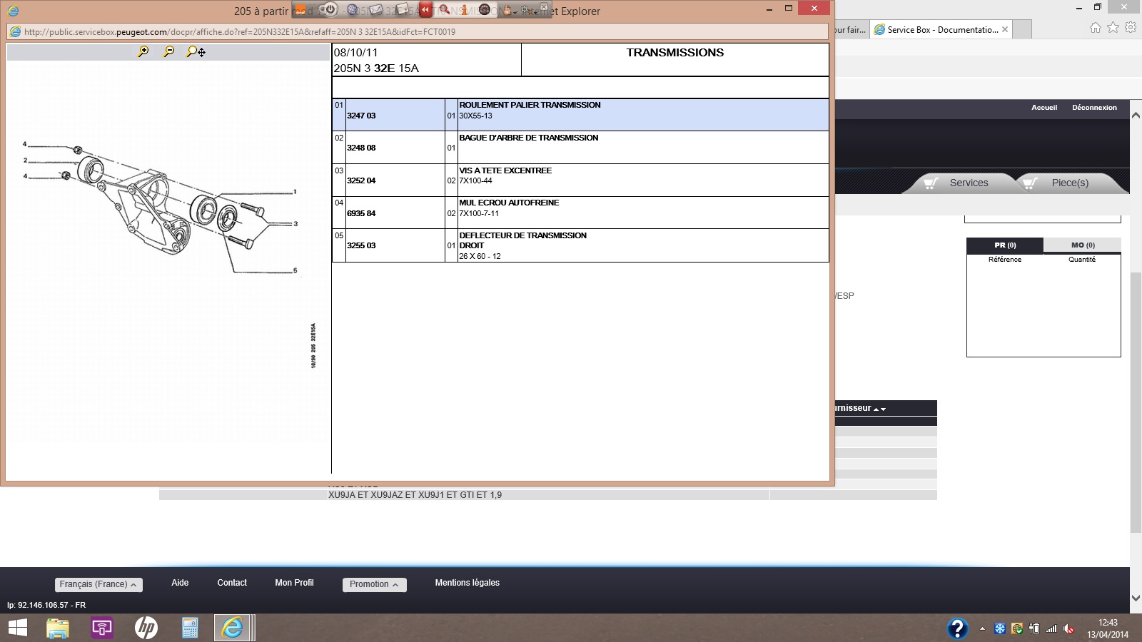

Re: Vis palier de cardan droit
voila meme la réponse en image
(cliquez sur la photo pour agrandir)
tu peux remettre l'image dans ce sujet
http://www.205rallye.net/forum/viewtopi ... 2&start=16
ça serai sympa de ta part
éventuellement un petit copié / coller de la liste en dessous de l'image ça serai le grand luxe
C'est faitJul964rs92 a écrit :tu peux remettre l'image dans ce sujet
éventuellement un petit copié / coller de la liste en dessous de l'image ça serai le grand luxe![]()
j'espere que c'est assez lisible, suis pas au top en informatique, surtout avec Windows 8 !
jul l'apéro a été bon à ce que je vois
nous sommes en 2014
la capture date du 13/04/2014 et non pas du 13/03/2013 comme tu l'as écris
oliv, c'est bien dans service box, il te faut cliquer sur transmission et recliquer sur la toute première ligne
nous sommes en 2014
Délire,je n'avais jamais fais gaffe que cette ligne donnait un autre lienrallye 82 a écrit :jul l'apéro a été bon à ce que je vois![]()
nous sommes en 2014![]()
la capture date du 13/04/2014 et non pas du 13/03/2013 comme tu l'as écris![]()
