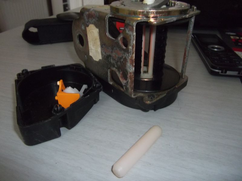

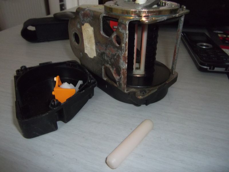

Je me pose 2 questions :
Peut on démonter entièrement un enrouleur et le remonter de façon fonctionnelle, si oui connaissez vous un tuto ?
Quelle point de couture adopter (s'il en faut un particulier) et un fil spécifique est il nécessaire ?

Oui, tu déroule et à la fin tu verras que c'est coincé à l'interieur par un truc en plastique.
Il faut pousser la ceinture pour l'enlever.
Par contre fais gaffe a l'enrouleur qui va se renrouler, prévois qqch pour le coincer.

Super merciYannou a écrit :Oui, tu déroule et à la fin tu verras que c'est coincé à l'interieur par un truc en plastique.
